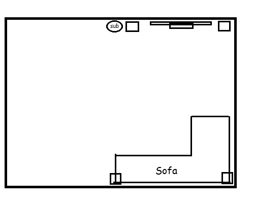

Hej alle jeg er ny her inde.
Jeg har fået købt mig hele Dali zensor serien, som består af:
2 × DALI ZENSOR 1 kompakthøjttaler
1 × DALI ZENSOR VOKAL centerhøjttaler
2 × DALI ZENSOR 5 gulvhøjttaler
1 x DALI SUB E-9 F subwoofer
Alt dette køre jeg på en
Onkyo TX-nr509 reciever
jeg sys ikke jeg får det optimale ud af min subwoofer, den er ikke så kontant som jeg gerne vil have det, og er mere rungende..
burde jeg købe en ny forstærker?

Sendt: 22 Marts 2014 kl. 23:25 | IP-adresse registreret
jeg er bare i tvivl om min reciever kan trække det hele uden problemer?
hvis jeg skulle køre med 2 subs så vil det resultere i en ny reciever, eftersom jeg kun har 1 sub udgang på min nuværende..
ps.. mange tak for jeres tilbagemeldinger.
Således er det hele sat op nu så ved ikke rigtig hvor jeg ellers kunne rykke sub'en hen..

Efter min mening hjælper det da ikke at få endnu en slatten sub. Det vil da kun give endnu flere problemer med at få styr på bassen.
Start med at få den bedste bas og det bedste stereo perspektiv du kan, med front HT'er alene. Det gøres ved at flytte rundt på dem. Lad i første om gang vær med at tænke i hvad der er praktisk og pænt. Det kan være at HT'er skal stå 70-80 cm eller mere fra bag væg osv. Så jeg mener at hvis du ikke er fri i din tankegang om placering af højtalere, så låser du dig selv i at finde den optimale placering.
Herefter flytter du rundt på sub'en så du finder det sted den lyder bedst som en anden også skriver.
Sørg for at volumen ikke er for høj på sub'en. Del ved 80Hz eller mindre på sub'en. Start evt. med 50-60 Hz. Det er vejen frem.
Det tager tid at finde den bedste placering. Du kan komme langt på en eftermiddag, med det kan tage mange dage at fin tune det. Så man skal have tålmodighed.
Og til sidst. Det koster lidt få den fede kontante bas.
Hellere for lidt end for meget

prøv at placer sub i sweetspot og kravl så rundt på gulvet til du finder det sted den lyder best her skal den stå.
ved ikke om det virker men har læst om det

Mange tak for alt jeres respons.. jeg holder mig til en sub i første omgang..
Min Dali E-9 F burde sagtens kunne spille min 20 kvm stuen op :-)
jeg har lige to ting jeg er lidt i tvivl om..
1. Efter at have kørt en kalibrering med min audyssey mikrofon, sætter den alle højtalere på et sted mellem
-5 til -10 bortset fra sub som den sætter til -15 (hvilket er maks minus)
ps. min sub bagppå er indstillet på 80hz og halv volume..
Er dette normalt?
og skal min front højtalere stilles på large eller small?
2. jeg har bidt mærke i at mange sætter deres baghøjtalere pegende ind mod hinanden..
Er det bedst?
Andreas Olesen

Det handler ikke om at kunne spille op, men at få en jævn frekvensgang.. :)
Det syntes jeg ofte man ser, sådan er det også her.. Prøv at skru lidt op og ned på den for at se om du syntes det hjælper? og jeg ville bare smide din crossover på selve subben helt op, sådan er det her hjemme..
dine fronter skal være small, da man deler ved 80 hz så LFE sporet ikke går i dem..
Det kommer an på tilfældende, men THX siger diskant 80cm over øre pejende ind mod sweetspot, ved 5.1, så ja det burde jo være bedst..
DU kan jo også lidt fortælle dig selv at hvis du sidder helt op af væggen, og bag højtalerne peger ligeud vil du faktisk oftest komme til at sidde BAG dine baghøjtalere/sidehøjtalere.. det jo ikke meningen, da der så ikke er noget lyd :)
HÅber dette var behjælpeligt :)

Jeg ville prøve at sætte subben ca midt på sidevæggen til højre. På den måde undgår du at subben og fronthøjtalerne exciterer
de samme room-modes. En ekstra sub kunne så passende placeres langs den modsatte væg til venstre.
