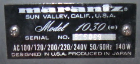

Leder efter et sæt let drevne højtalere, til herreværelse i kælderen.
Primære formål er at se film, og de ville køre i stereo setup, med en marantz 1030, som jeg kan læse bag på denne,
kører den 140w (2x70).. Højtalere må gerne være brugt og andet en b og w, har sæt cm7 til vinyl afdeling, og cm 1 til fjerneren, disse synes jeg dog
kræver lidt kræfter..

Du læser nok desværre skilte, som en hvis anden herre læser biblen
skiltet :
skriver da rigtigt nok 140W - det er forstærkerens max forbrug , og heri indgår de max 60watt, man kan trække ud af den ekstra strømudgang der sad på den originale (altså inden Demko satte stop for løjerne )
en 1030 giver 2 x 15 watt i 8 Ohm   deraf navnet en 1030'er

Så skal de vel bare endnu mere let drevne :)
Tak for Info ang watt
