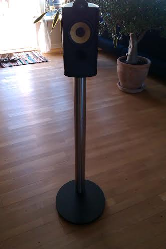

så blev de færdige.
fyldt med kvarts sand. syntes faktisk de er blevet hæderlige når nu jeg ikke kan få fat i de originale.

Det er sgu godt lavet... hvis jeg må komme med et enkelt lille men, så syntes jeg, at selve rørene ser lidt for kraftige ud i forhold til højttalerne, men det kan evt. skyldes måden billedet er taget på.
Men som sagt, godt lavet.

tror det er måden billedet er taget på . er kun ø60

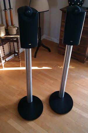

lige et foto mere

Jo... det var billedet.
Taget du evt. mod bestillinger?
