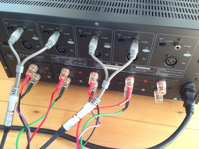

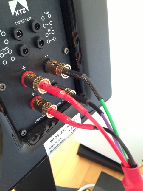

Jeg har fået anskaffet mig en Emotiva XPA-5. Svine-tung! Super lækker at se og røre ved hele vejen igennem. :-D
Men jeg synes ikke jeg kan få bi-amping til at fungere på den. Har fjernet bøjler på mine fronter (de har været af hele tiden, da bi-amp også var brugt
før dette køb). Bruger ch. 1 og ch. 2 til venstre højttaler. Og bruger
ch. 4 og ch. 5 til højre højttaler.
Der er ingen (umiddelbart) løse kabler nær stel.
Der er 5 individuelle forstærkere på XPA-5, som dog deler samme forsyning. Så burde være underordnet hvor jeg sætter diverse mellemtone/diskant
og bas på, ikke?!
Har forsøgt at tænde et par gange med alt sat til (rigtigt?!), men den bliver ved med at gå i protection mode efter få sekunder..dvs. Der kommer lyd,
men meget kortfattet.
Bruger lidt over standard signalkabel (profigold) med splittere fra tech-link. Det er ikke en 100% løsning, men har fungeret hidtil.
Fjernede dog lige et løst HDMI kabel fra receiver igår, som emotiva jo er koblet op på!! .. Kan det nu tænkes det er derfor!?! Må vidst lige teste.......

Prøv, at sætte bøjlerne på og kør normal single wire mode. Tage så to kanaler og brug som stereo. Skift i mellem de 5 effektrin, der er og se om der ligger en fejl i en af dem. Går ud fra Emotia'en er købt brugt.

Prøver med bøjler på! Og tester en kanal af gangen.
Den er så godt som "ny", kun 2 måneder gammel. Ved der af den grund stadig kan være fejl, Men vi testede alle kanaler inden jeg tog den med fra
sælger, dog på balanceret. Jeg kører med standard Rca.
Er ret overbevist om det er fejl 40 et eller andet sted..
Vil lige prøve med et billede hvis jeg stadig ikke kan få ordentligt liv i den, så der kan vurderes fra jer kloge mennesker herinde

Har testet hver enkelt kanal. De spiller uden problemer når jeg ikke køre bi-amp.
Forsøger lige med bi amp'en igen. Måske det kan have været nogle løse kabler andet sted i kæden, dunno. Har minimeret det lidt nu, så hvis fejlen
opstår igen, så kan det være udelukket.
For det burde vel virke med et sæt y splittere, ikke? Det er i hvert fald det jeg læser mig til ..
Sendt: 21 April 2013 kl. 14:37 | IP-adresse registreret
Du skal huske, at du skal have 2 y-splittere, en til hver kanal på pre'en. Tjek evt brud på Y-splitternes ledninger eller stel kappe, der udvider sig, når du sætter dem i bøsningerne.

Selvfølgelig 2 y splittere... Som jeg brugte det før...
Der er ingen fejl at spotte på splitterne.. Vender tilbage når jeg har testet det igen.. . ..

Det er altså yderst mærkværdigt det her......
Emotivaen går i protection mode, når dali mentor er på meget hurtigt. Med xtz 99.26 kan jeg spille liidt længere inden det sker.
Dali'erne er rated til at performe bedst ved: 40-200watt
Xtz ved jeg ikke helt, men manualen siger: long term: 100watt og short term: 300watt.
Dali er 6ohm.
Xtz er 4-8ohm.
Har det virkelig indflydelse på bi-amping??
Dog begynder det så småt at give mening hvis det er derfor, da emotiva spytter ca. 500watt ud til dali'erne og ca. Mellem 400-600watt til xtz'erne.
Og ellers er jeg ude i denne tanke:
Måske det hjælper med et ordentligt dedikeret y-splitter kabel og ikke den lappeløsning jeg har.??
Help REALLY appreciated!!!

Nå men..
Det er vidst slut med bi-amping nu. Det har været en sjov og lærerig tur. Nu kommer den ved et tilfælde at køre over til alm.. Kabling.
Dali'erne, ej heller Xtz'erne kunne ikke magte bi-amp på Emotiva! Vil dog gerne have et definitivt svar på: hvorfor ikke?
Synes så til gengæld at denne Emotiva gør det rigtig godt sådan efter de første timer og bi-wiring er sku egentlig ikke meget anderledes hørbart.
Emotiva har et godt og dybt greb på Dali, kan umiddelbart anbefales. Der er en hel del mere punch i og Virker som en mere fyldig lyd, end med NAD
blokkene.

Allano. Du misforstår. Med lappeløsning mener jeg: alm signal kabel splittet op med originale splittede fra tech-link! ;-)
Ville jo også selv mene at det intet har med watt at gøre, ej ampere! Da des mere effekt, des bedre kontrol og mindre belastning som du siger Allano.
KAN det tænkes at det er splitterne, koblet på mit signal kabel der bare ikke er "godt nok"!?
Mener ABSOLUT ikke det er sat forkert op! Det er lige ud af landevejen med bi-AMP... Har sat op så hvert enkelt kanal på Emotiva trækker:
Ch.1 - diskant
Ch. 2 - mellemtone/bas
Ch. 4 - diskant
Ch. 5 - mellemtone/bas
Der står noget om serieforbundet og parallel forbundet højttalere i manualen til Emotivaen. Men ved ikke om Dali skal tages i betragtning på dette
felt?

allanowich skrev:
Det kan jo godt være du har lavet noget dårligt arbejde i dine diy splittere. Derfor vil det da være
en god ide, at købe nogle færdiglavede i stedet for. Det kan jo være en kortslutning Emotiva'en mærker. Når du bi-
amper, så får de enkelte sæt enheder jo hver deres forstærker og belastes mindre. Så det burde da virke. Jeg går ud
fra, da Emotiva ikke er vildt dyre, så har den en fælles trafo med viklinger til hvert effekttrin. Men det burde ikke betyde
noget, da et effektrin jo kun trækker diskant/mellemtone og et andet, bassen i hver kanal. Se efter, at du trods alt har
forbundet hvert udgangs trin korrekt til hver ht terminal.....at du ikke er kommer til at bytte ht kabler rundt, så udgangs
trinnene "ser" ind i hinanden.
Men det burde ikke betyde noget, da et effektrin jo kun trækker
SE så Allano! Ved ikke .. men kan dette have noget at sige.. Da Mentor 6LE IKKE er koblet sammen, diskant/mellemtone,
MEN diskant alene og mellemtone/bas koblet sammen. ?

Det kommer jo an på impedansen for båndet. Dette kan jo være ret lavt lige som på XTZ's modeller. Men den skaber sig jo med begge højttalere du har. Måske er Emotiva'en lidt ustabil i højfrekvensen, hvis den går meget højt op i båndbredde.
Ved snart ikke.. der er ingen problemer med en enkelt kanel til hver ht. Også når de får noget havre!!
tænker i nyt ht kabel.. Woodoo Ultralinear... og andet og en del bedre end nuværende profigold. Evt. glemmer bi-ampen
et stykke tid. (fordi det irritere mig det ikke virker og samtidig undskyldningen for søgen efter nyt)
Hvad kan anbefales af signal kabel på ca. 2 meter. det skal være bindeled frea Onkyo receiver til Emotiva. til stereo sæt
mentor 6 og enkelt stykke til center også. !?

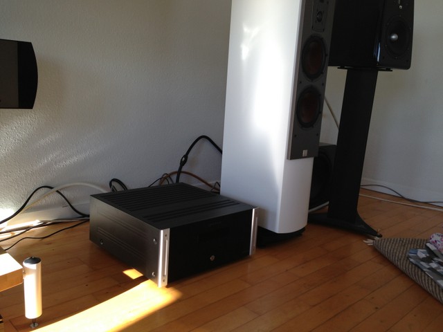

Vil mene det er en absolut opgradering. Troede faktisk ikke jeg ville kunne "mærke" forskel, men det er der i den grad.
Og så kan jeg altså høre den forbedring, at det hele af blevet lidt mørkere, end med NAD`erne. Ved ikke om det er
grundet Emotivaen er kraftigere, eller om lyden i Emotiva bare er lidt mørkere. Til det bedre hvis du spørger her
Udseensmæssigt ja.. må sige det eneste der er en absolut FAIL her, er: lysdiode tænd/sluk knap!!! Hvad tænkte
designerne lige på her!    Det ligner lidt bilka.. Men RESTEN af maskinen er rigtig rigtig flot at se på. Virker
utroligt solidt bygget. 32KG vejer banditten, så helt bilka er det jo ikke. Til pengene er jeg altså vildt imponeret indtil
videre. Men nu må vi se, når jeg tager fat på bi-amp igen!
