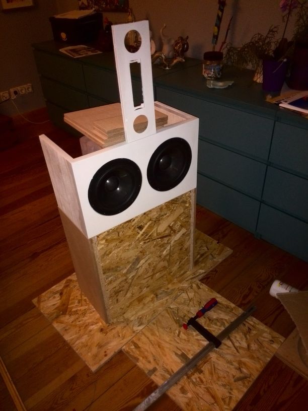

Hej,

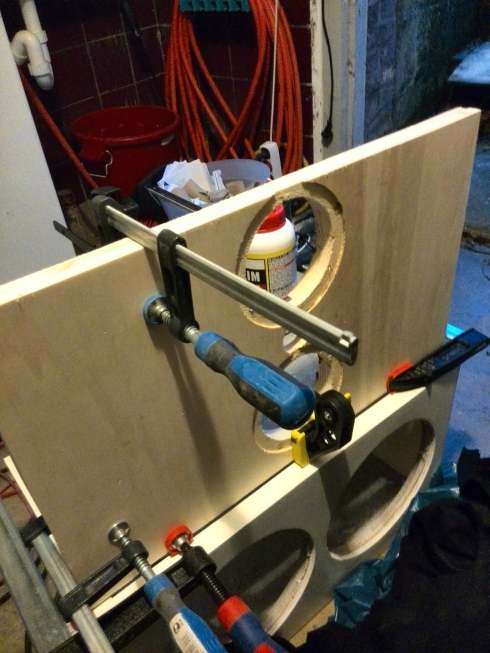

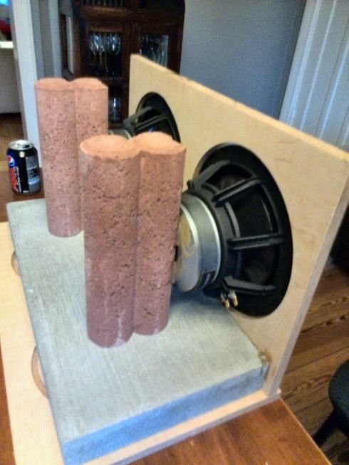

Byggeriet går stille fremad. Det meste af mellembas kabinetet er samlet. Bemærk at enheden ikke rører frontpladen, hullet
fyldes ud med silikone.
Frontpladen bliver nok også uderligere dæmpet, kommer lidt an på hvad testene siger.
Jeg er også begyndt at lave frontplade til Mellemtone/diskant. Her vil jeg gerne lave en død plade, med lav resonans
frekvens.
Regner med det bliver en 5 lags konstruktion med tynde plader og bitumen imellem:
Mvh Lennart

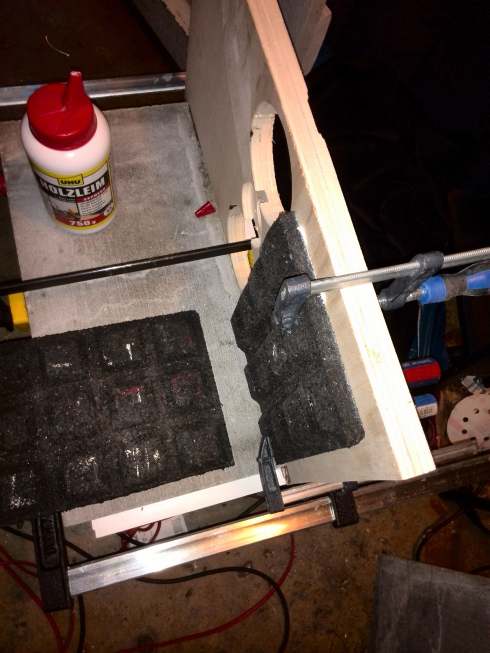

Hejsa.
Det gik ikke alt for godt med Bitumen. To komponent limen ville ikke sidde fast på den glatte overflade .
Nogen der har en ide om hvad der kan lime bitumen plader?
Jeg besluttede i stedet at lime fronten på med sanitets fugemasse. Planen er bare at der ikke skal forplante sig lyd igennem
frontpladen.
Enheden bliver ikke monteret på frontpladen, så Jeg tror faktisk at den gode afkobling vil fungere rigtigt fint, måske
endda bedre end med Bitumen.
Jeg håber dog stadig på at kunne lime Bitumen fast til min diskant/mellemtone plade.
Mvh Lennart

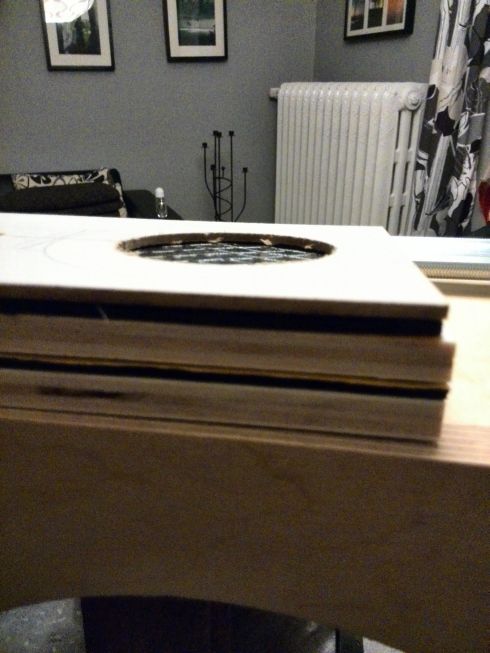

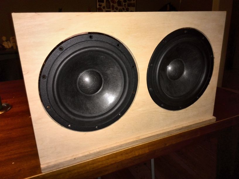

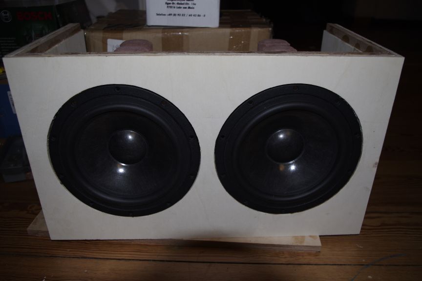

Lige et par billeder:
Front med ny frontplade, er godt tilfreds, jeg har en margin på omkring 2mm rundt om enheden, jeg har ramt centrum
rimeligt godt
Closeup af limning, ser umiddelbart ikke jævnt ud, men jeg har med vilje ikke presset silikonen sammen, da jeg ville undgå
kontakt til inderpladen (fronten er i bunden af billedet)
Forresten kom der ikke sand i siderne, lidt banketest gav forhåbing om at Poppel / MDF /Poppel sandwich er helt fin.
Næste step er maling/fugning af enhederne.

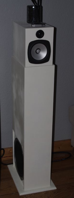

Forresten, så spiller jeg PT på nogle HT jeg hurtigt fik flikset sammen, tror aldrig jeg fik skrevet om dem, men er bare lavet
med restenheder i et matrix kabinet.
Spiller egentligt fornuftigt til stuebrug.
Mangler lige at få lavet et frontstof til sidebassen, så kattene har noget at kradse i
Mvh Lennart

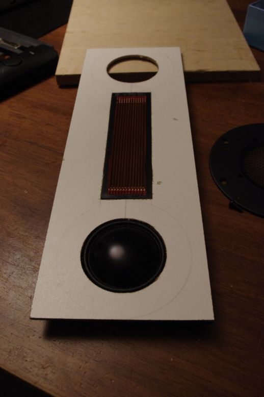

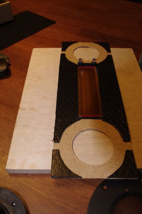

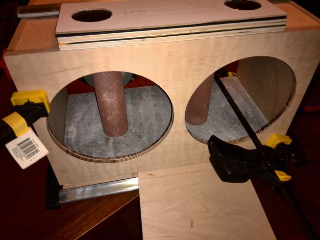

Er begyndt på frontplade til diskant mellemtone, to lag er lavet:
Bag:
Enhederne er placeret så tæt som det lader sig gøre, frontpladen er f.eks pillet af for at mindske afstanden.
Mvh Lennart

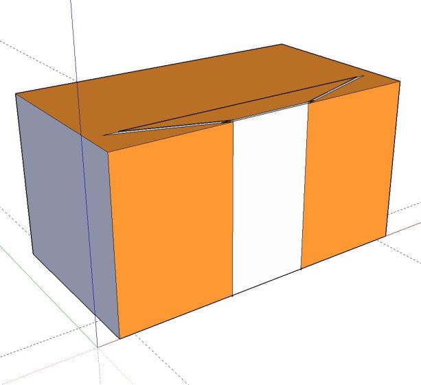

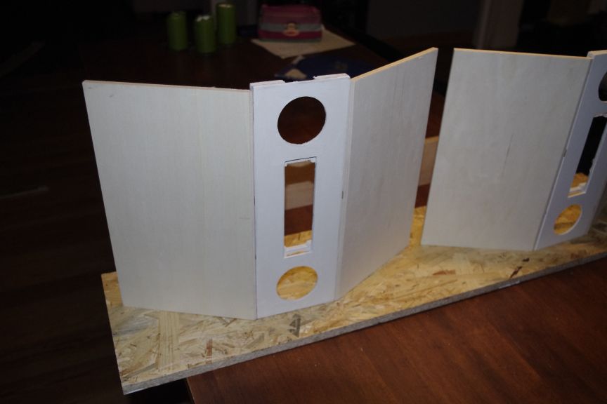

en lille opdatering til topkabinettet.
For at få en glidende overgang til frontpladen limer jeg skrå sider på.
nogenlunde sådan her:
Jeg havde tidligere tænkt at gå direkte fra frontplade til skum/rockwool, men man risikerer så diffraktion ved den skarpe
overgang.
Håber på gode resultater med løsningen her(minimal diffraktion)
Mvh Lennart

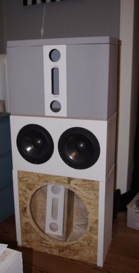

Her er lige et billede af den kasserede top (ikke færdig)
For at få noget at spille på tager jeg en let løsning som også er noget kønnere IMO.
Det er egentlig fuldstændig ligemeget hvordan det ser ud, da det bare skal stå i mit lytterum, meen vil nu gerne lave noget
der er til at holde ud at kigge på
Jeg laver nu en bred baffel som er øben bagtil:
Jeg går så og pønser på en plan med at smide noget diffraktion dæmpning på, når der skal lyttes.
Som det er nu er det jo ikke optimalt med de skarpe kanter. vil prøve at lave nogle målinger for at se hvor slemt problemet
er.
Projektet bliver ny døbt The Beauty and the Beast.   Pænt når der lyttes musak, og Beast når der rigges op til max
