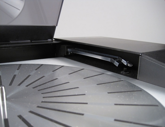

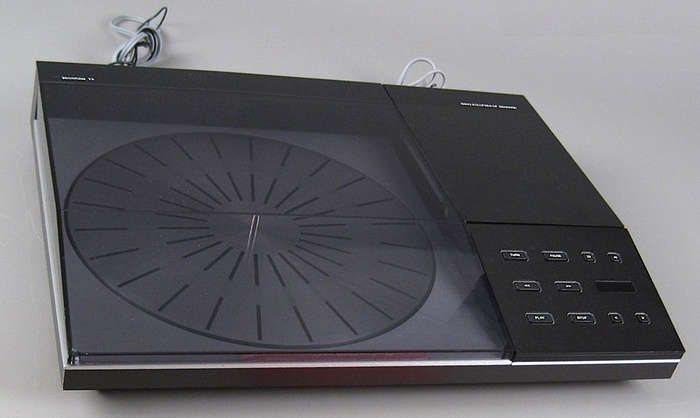

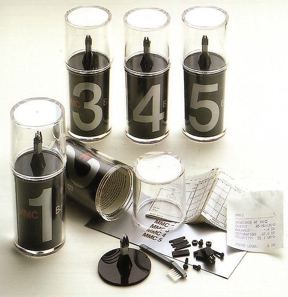

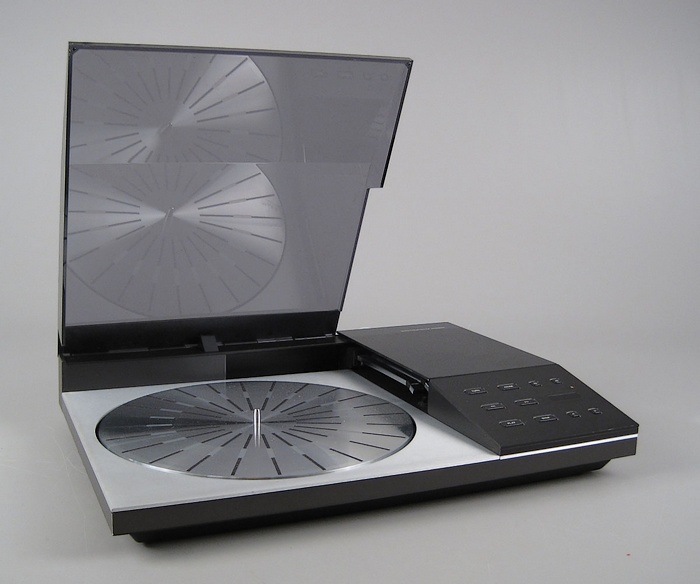

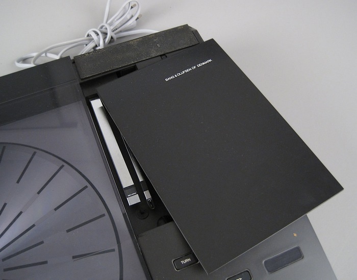

Grammofonen i mit set-up - Beogram TX.
Her billeder.
Dette er vist en karakteristisk fejl for denne model, at denne plade går løs.
På side 14 findes mere om Beogram TX. og MMC1.
