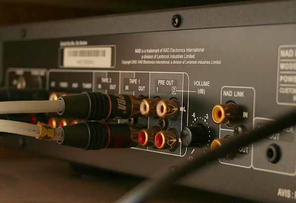

Sendt: 15 August 2006 kl. 08:51 | IP-adresse registreret Citér Peter Pan
Det næste kabel jeg lavede, er et Phono til 5 pol DIN adapter kabel.
Kablet jeg har lodder. På Supra's Dual kabel viser teksten lyd retningen.
Supra Dual kablet sender lydsignal fra min Nad 162C forforstærker
via Tape 1 Out,= (medhør på alle tilslutninger) til -
til AUX indgangen på Beocenter 9300.
Ovenstående kabler er tilsluttet nr 1) fra venstre til Nad.
Nr.2) 7 polet DIN datalink, og nr.3) PowerLink Mk III til
BeoLink® Converter - Type 1161(466).
Fra ML stikdåsen  føres et MasterLink kabel til BeoVision 7-40 ML stikdåse.

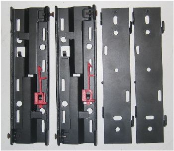

Det næste sæt blev købt brugt, og dem bruger jeg som bag højttaler.
 OBS Line IN RCA er via DIN stik på Mk2.
                   BeoLab 4000 Mk1. Stik panel.
Og igen på grund af den specielle facon er de vinklet så de spiller ud i rummet, og ikke ned i hovet på os, for vi sidder
lige neden under. Det vil dog være optimalt, hvis de var 1 meter bag sweetspot, men det kan ikke lade sig gøre.
Der medfølger vægebeslag. Når den ene del er skruet i vægen, kan den anden del monteres som man vil, inden for det
område hvor der er køleribber. De kan monteres både vandret og lodret. Når højttalerne så skal på plads, klikkes de
bare ind i det vægemonteret beslag, hvor de så låses af den røde plastik dims som ses på billedet. Ved evt. afmontering
aktiveres den samme dims, gennem et hul med en skruetrækker, ganske smart system.
