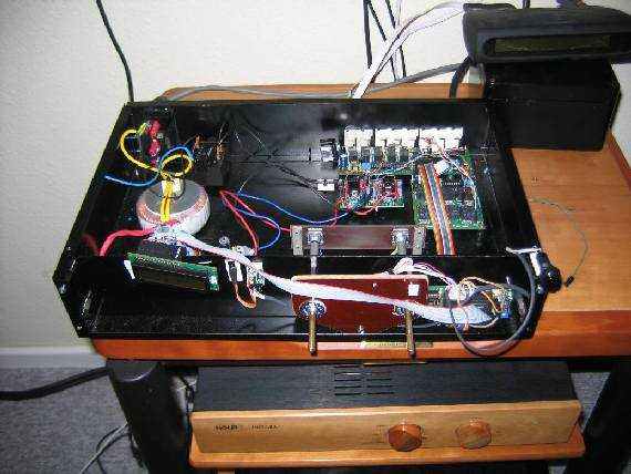

Selve forforstærkerdelen er bygget over OPA627 og buf634 se evt http://www.diyaudio.com/forums/showthread.php?s=440a29a6ebc3 d858a4db4645353d9652&threadid=16928&perpage=10&p agenumber=1
Var heldig at falde over et byggesæt herinde på Hifi4all, så det blev indkøbt.
Bare en OPA627  koster alene ca 350 kr og er en af de bedre operationsforstærkere man kan finde på markedet.
Resten er indkøbt ved Dantimax: (http://electronics.dantimax.dk/Kits/index.html)
Input1
RelVol1
Control2
C2Panel2
LCD16x2B (ender nok med at købe et andet display er ikke helt lige mig)
RCU15 (en fjernbetjening, vil også have fundet en anden her)
Må sige at Mikkel har gjort det virkelig godt, kvaliteten er i top, PCB'erne virker til at være af en solid kvalitet.
Kabinetter er bare et 19" 2U rack til sølle 350 kr
Samlet vil jeg gætte på at dyret står mig i 3000kr
Det hele er nu blevet loddet sammen, tjekket i hoved og røv med lidt grej fra arbejdet. Delene er blevet samlet i et kabinet og jeg mangler bare en frontplade og de to håndtag til hhv. linievælger og volumen. (forventer at det bliver en gang kirsebærtræ i stil det lækre Holfi look)

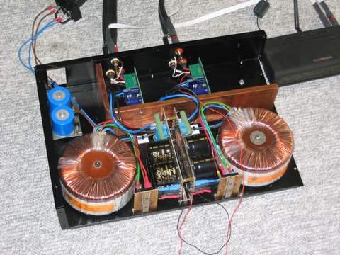

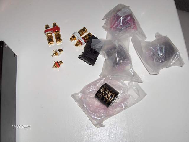

Så er det vist blevet tid til at der snart skal ske noget med hensyn til effektforstærkeren.
Mangler vist bare trafoer + ensrettere. Så forslag er velkomne.
Med hensyn til trafoer satser jeg ca på 2x500-700VA (ca 40VAC vil være fint)
Har blandt andre kig på denne fra el-supply:
http://www.el-supply.dk/?Gid=143&Vid=8067
Ifølge databladet er dimensionerne ikke mere end Ø136 x 68 mm så der burde være rigeligt plads til to af disse i mit kabinet.
Da den er yderst billig 372,9- + moms er jeg lidt nysgerrig for om den er i en fornuftig kvalitet eller om jeg bare skal glemme det.
Producenten/importøren mener da selv at de er ok http://www.transformer.dk/index.php?menu&id=21&langc hg=en
Kabinettet er et magen til forforstærkeren
Elektrolytterne er af mærket BHC Aerovox (8 stk). Er på 10.000µF og 63V. Ved ikke om de er noget værd, men det var hvad der lå i skuffen. (se evt. http://www.bhc.co.uk/pdf/5444-third.pdf side 7 type no. ALC10A103EC063)

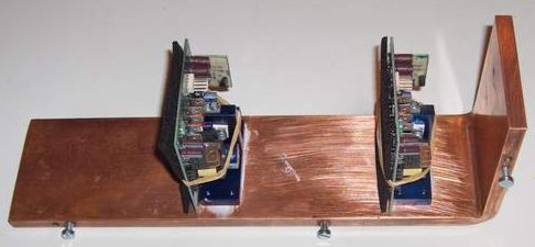

UcD modulerne monteret på lidt kobber

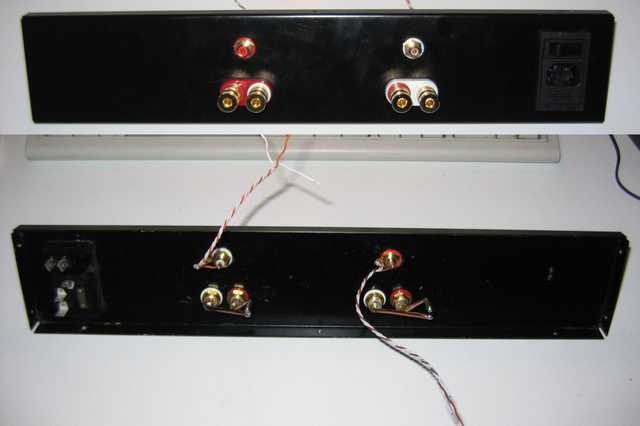

Så blev bagpladen færdig med ht'terminaler, forsyningsstik og kabelføring

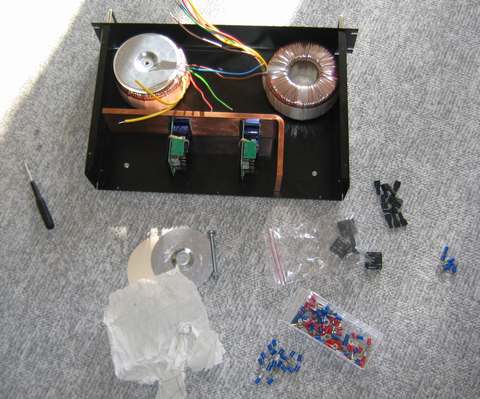

Update 2/3-2006:
Så kom trafoer 2 x (625VA, 40VAC) og og 4 25A ensretterbroer fra el-supply, så nu kan det ikke vare længe inden der kommer lyd ud af spilledåsen!
Skal bare lige have loddet lidt.

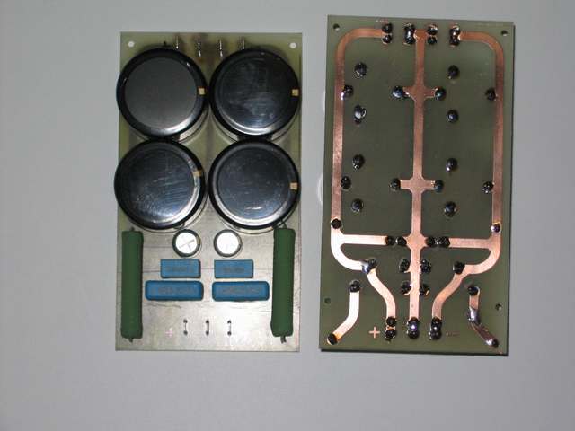

Update 14. marts 2006
Skulle først lige have lavet en DIY UV-exposure, se evt. http://www.ulriklund.dk/?q=node/2, så jeg lidt lettere kan lave print!
Men i hvert fald så er kondensatorbanken færdig.

Så fik jeg liv i dyret!
Og det lyder godt, mere dybde, detaljer osv... Døjer bare med lidt 50 Hz brum
DC-filtret er ikke tilsluttet endnu!
Lyttebanken er på samlet 80.000µF

Hvis du har problemer med 50 Hz brum, skal du i stedet for kobberafskærmning bruge en afskærmning af jern. Problemet er muligvis trafoernes magnetiske udstråling, og mod den hjælper kun gode magnetiske materialer som jern eller stål.

Målet var at lave en kompakt forstærker, så kobberfladprofilet blev valgt mere af hensyn til at jeg manglede et godt sted at montere UcD modulerne og engentlig ikke som afskærmning.
Billeder:
Rettelse: Billederne er nu at finde her: (er dog en lidt anden udgave end den der kan ses på billedet ovenfor)
http://www.ulriklund.dk/PreAmp/PreAmpMKII.html
Lyden:
Tjaa... Kan ikke høre forskel om den sidder på eller ej, testet ved at sætte den foran min integrede forstærker da jeg pt ikke har andet. Tror jeg skal have den med forbi min fætter, som har lidt for meget af det lækre Holfi grej og ha' den testet op imod hans Holfi Pre NB1.5.1 hehe...
Update 26/2-2006
Måtte desværre indse at der et stykke vej endnu, da den tilsyneladende døjer med at den støjer, hvilket tydeligt høres når den tilkobles en effektforstærker.
Så status er pt. at jeg skal have bygget min effektforstærker færdig først, før jeg gidder rode med forforstærkeren igen /fejlfinde.

Update 20/8-2006
Efter at have ombygget forforstærkeren, døjer hele setupet praktisk taget ikke med støj overhovedet.
Den er også blevet testet op imod min fætters holfi. Godtnok var lyden anderledes fra min ucd + preamp, men det lød mildest taget yderst godt.
Næste skridt må være at få dem bygget i et par ordentllige kabinetter
Har du planer om "bypasse" input kondensatorerne på uCD400ad og udelukkende sikre imod DC vha. DC fælden på PSU?
Har sendt et lignende spøgs. til Hypex - men tvivler på om de vil besvarer det, da det jo er en modifikation af deres print. Lidt dumt at have to DC "fælder" et på PSU og et på forstærker printet. Men jeg har heller ikke lyst til at brænde for 40K højttalerer af, hvis DC fælden på PSUen ikke er eeffektiv nok!
Til top Vis ZAP4EVER's Profil Søg efter andre indlæg skrevet af ZAP4EVER Besøg ZAP4EVER's Websted
ubl_
Indlæg: 374
Sendt: 19 Januar 2007 kl. 00:29 | IP-adresse registreret
Hva' jeg synes du blander tingene lidt sammen? eller også misforstår jeg dig!
Hvad mener du med "input kondensatorerne" jeg er ikke helt med?
DC fælden er for at hindre brum i trafoerne ved dc offset på lysnettet.
Hvis modulerne af en eller anden grund fejler, ja så er der intet der vil hindre, at de sender dc ud til højtaleren og en evt afbrænding. (det samme gælder zappulsen mf.)
Pt. er jeg ganske godt tilfreds med lyden fra mit "gør det selv", så tiden bliver nok mest brugt på at bygge værksteder (2 stk. et til det "grove" og et til det "fine") i vores "nye" hus. Det er vel en menneskeret at kunne fuske under ordentlige forhold...
