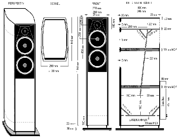

DIY transmissionslinie ht'ere.
Enhederne er: VIFA MW18-08-08 og en B&G neo3pdr

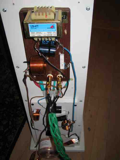

Filteret ser sådan ud:
De er afstemt til ca 40-45 Hz dvs. der er effektiv i området: 40-25000 Hz +/-5db

Kunne du lokkes til at fortælle lidt mere om dine erfaringer med NEO'erne - ud fra din grafik (som på min skærm ser ud som om den har ligget for længe i solen) kan jeg ikke lige greje delefrekvens og stejlehed til 3'eren.

Det er ikke en 3 vejs men 2½ dvs. at den ene bas ruller af ved 180Hz og den anden ved 2600Hz Akustisk ved ca. 2750Hz
Delefilteret deler ved ca. 2800 Hz ca. 18/12db.
L5 og R5 er udjævning af en lille top i frekvensgangen på neo'en
(Målt og justeret af Troels Gravesen)
De 2 Vifa'er spiller jo i en TL det giver lige det sidste løft i bassen, men TL'en holder enhederne i et jerngreb, hvilket giver god balance til Neo'en der i sig selv er en hurtigt enhed.
Overgangen er lydmæssigt perfekt, (Kvinde-) stemmer står klart fremme uden slør. Lige en mellemtone i min smag uden at være fremhævet.

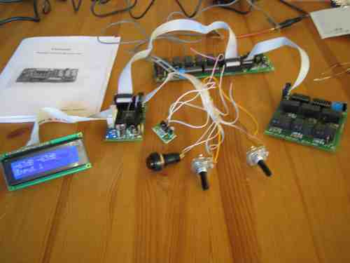

Hvilke dele består din dantimax forforstærker af ? Fungere den efter hensigten ? Umiddelbart virker den som et godt, billigere alternativ til SideWinder 3
Den består af følgende, men husk at det er en passiv forforstærker, altså ingen egentlig forstærkning af signalet. Attenuatoren er 10Kohm.
1*Relay attenuator board without resistors Eur 30,00
1*RelVol1/3 MRS25 1% resistor kit Eur 3,00
1*
Input1 Eur 45,00
1*
Control2 Eur 29,00
1*
C2Panel2 Eur 19,00
1*
LCD16x2BB Eur 28,00
Plus en trafo alt i alt inkl. kabinet Dkr. 1500,-
Ja den fungerer lige efter hensigten, og kvaliteten ja den er helt i top. Mikkel fra Dantimax har ydet en rigtigt god service i forbindelse med købet, jeg vil også bygge en tuner, så alt er DIY (Hvis jeg kan finde et ordentligt byggesæt, a'la Larsholt fra 80'erne

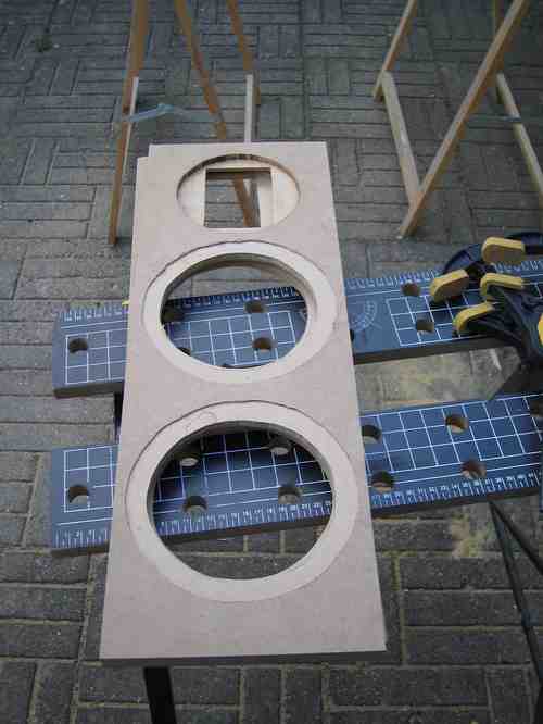

Designet er egen ide.
T-linie udformningen er taget fra SEAS's thor model, jeg har haft t'linien igennem nogle forskellige beregningsprogrammer med forskellige enheder lige fra monacor, seas til vifa, og forsøgt mig frem med afstemningen, inden den endelige blev bygget.
Jeg har brugt 25mm krydsfiner til sider top, bund og bagstykke, fronten af spånplade, mdf og krydsfiner og er 30mm. Indvendig afstivning er af krydsfiner og er 30mm, udvendig er de belagt med 4 mm finsk birk krydsfiner, dvs af sider er 29mm og fronten 34mm og død som graven når man banker på den.

Delefilteret i testversion: (Det er nu bygget ind i bunden)
Udskæring til enheder:
