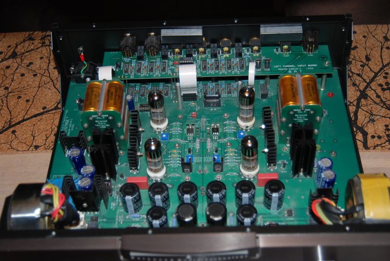

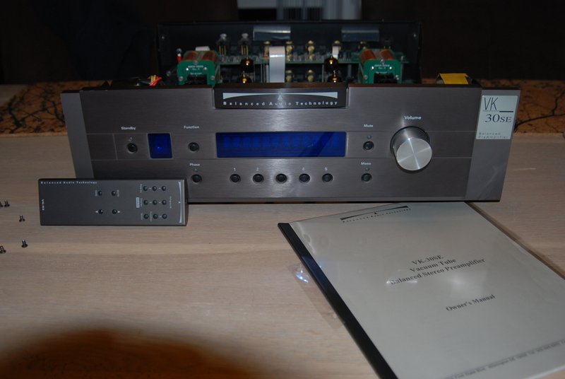

Da jeg fandt en VK-30SE og VK-60 kunne jeg stille mine nysgerrighed på flere områder.

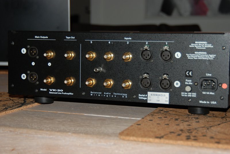

VK-30SE
SE-udgaven er i forhold til den almindelig VK-30 bestykket med 4 stk. 6h30 rør, hvilket er 2 flere end i min VK-300X SE.
Fra fabrikken anbefales det, at der anvendes Electro-Harmonix 6h30Pi rør, men i min sidder der Sovtek 6h30Pi, der skulle have en højere opløsning og dynamisk formåen. Det er noget, som jeg nok kommer til at lege med hen af vejen.
BAT laver to serier forforstærkere, hvor den ene serie kun er med balancerede ind- og udgange. VK30’eren tilhører den serie, der både er med balancerede og ikke-balancerede tilslutningsmuligheder.
Fysisk er forforstærkeren samme størrelse som min VK-300X SE og betjeningen er fuldstændig identisk med VK-300X SE.
Med fjernbetjeningen er der derfor mulighed for at styre fase, mute, display dimmer i 5 trin, mono/stereo, indgangsvælger, fader med auto funktion ned til 0 db og automatisk retur.
Alle indgange kan navngives og niveau justeres i forhold til hinanden, hvilket er rigtig smart, hvis man har udstyr med forskelligt gain.
Hele brugeroverfladen er virkelig lækker og det bedste, jeg nogensinde har stiftet bekendtskab med.

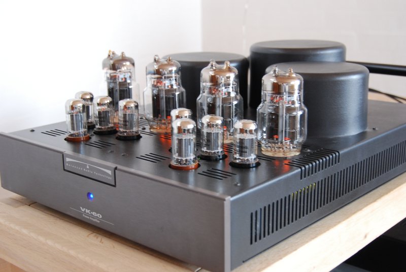

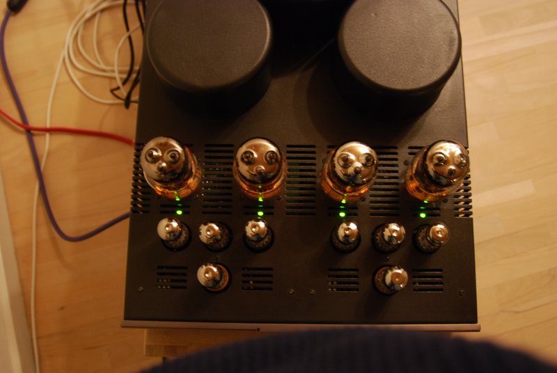

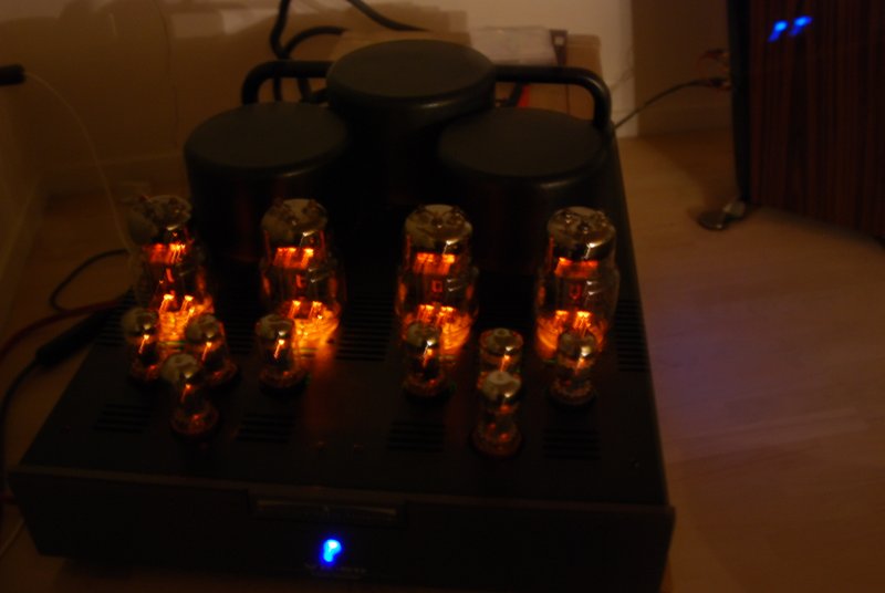

VK-60
VK-60’eren er som tidligere skrevet det første effekttrin BAT lancerede.

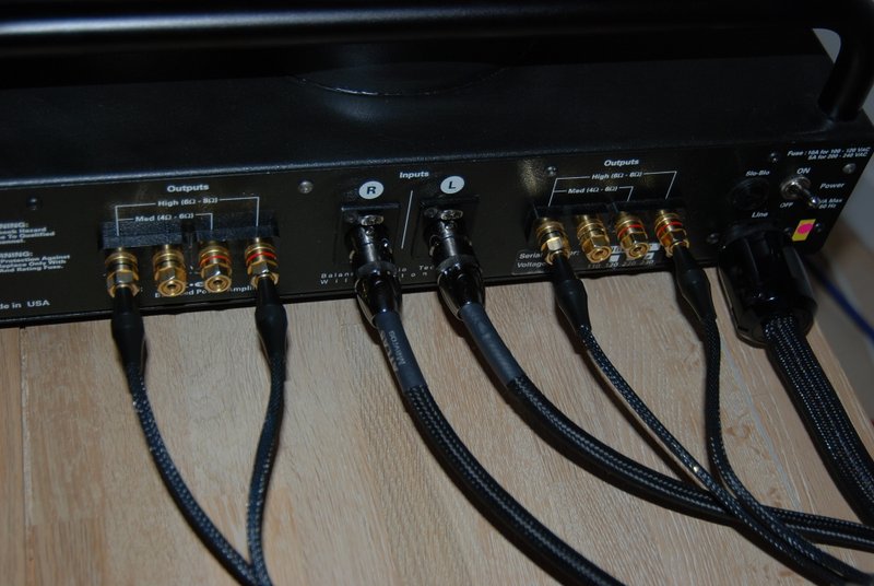

Forstærkeren kan kun tændes og slukkes på bagsiden. Den er fuldt balanceret opbygget og har derfor kun XLR-input.
Herudover er der et output til hver højttaler i hhv. 6-8 ohm, 4-6 ohm og 3-4 ohm. Ifølge manualen må man selv eksperimentere med, hvilket output der giver den mest balancerede performance.
Jeg har for nu tilsluttet højttalerne i 6-8 ohm alene ud fra de specifikationer mine højttaler har. Hvorvidt jeg kan få et bedre resultat med de andre muligheder, har jeg ikke prøvet endnu.
Der er autobias på forstærkeren, der automatisk korrigerer for forskellige udsving i spændingen i rørene. Dermed burde det ikke være nødvendigt at benytte matched paired rør.
Autobias’et fungerer på den måde, at forstærken det første minut laver en ”gentle power-on sequence”, hvorefter 4 grønne LED-pærer lyser op, hvilket betyder, at forstærkeren er klar til brug og i fuld bias.
Lyser et af LED-pærerne ikke, betyder det enten:
•     at det pågældende udgangsrør er defekt, og dermed skal skiftes
•     eller forstærkeren har været belastet i et omfang, at en sikring er gået, og dermed skal skiftes. (Der sidder en sikring under hvert udgangsrør).
Konstruktionen er dermed bygget således, at problemer i de fleste tilfælde kan klares med udskiftning af rør og/eller sikringer.
De 4 udgangsrør er af typen 6C33C-B, der mig bekendt kun produceres på Svetlana-fabrikken i Sct. Petersborg. Sjovt nok kun et stenkast fra, hvor Victor Khomenko er født og opvokset, før han efter endt universitetsuddannelse flyttede til USA. Grundet udbuddet er det derfor begrænset, hvor meget man ”tweake” lyden via udgangsrørene.
De 8 signalrør er af typen 6SN7, som der produceres/findes et forholdsvist bredt udvalg af. Fra fabrikken er disse standard Electro-Harmonix. I min VK-60 er de 6 bagerste signalrør udskiftet med standard Sovtek, mens de to forreste rør er Electro-Harmonix Gold.

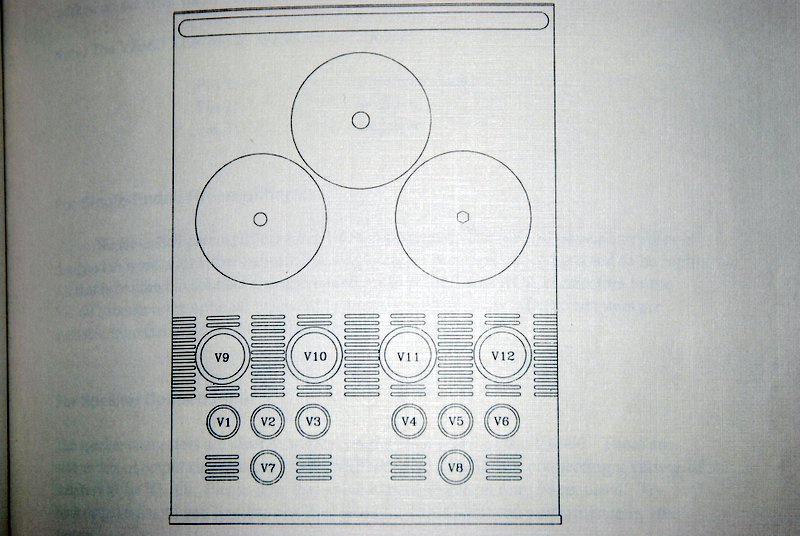

Placeringen af signalrørene er ikke ligegyldig.
Signalrørene skal være matched paired og placeres sammen i par i følgende sokler (V1,V4), (V2, V5), (V3, V6) og (V7, V8)
Et tip jeg har fundet på audiogon er, at de to forreste rør (V7, V8) har størst påvirkning på lyden i forhold til de øvrige rør. Dette kan tilskrives, at disse rør relaterer sig til signalinputtet, hvilket også forklarer, hvorfor der er brugt lidt ekstra penge på disse rør i min VK-60.
Jeg ved dog ikke selv, om mine rør er matched og de 6 bagerste er under alle omstændigheder ”kastet” ind, så det er under alle omstændigheder et område, hvor jeg skal sætte ind, i forhold til at få den optimale ydelse ud af min VK-60.
Jeg har overvejet at købe 4 matched pair EH 6SN7 Gold også et eller to par andre mere eksklusive 6SN7 rør til signalindgangene. Råd modtages gerne 
Ellers har jeg ikke så meget andet at berette om min nyerhvervelse, og dog….. Rør ser da lidt lækker ud, når mørket har sænket sig 

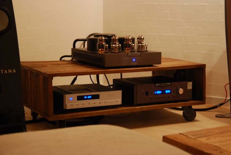

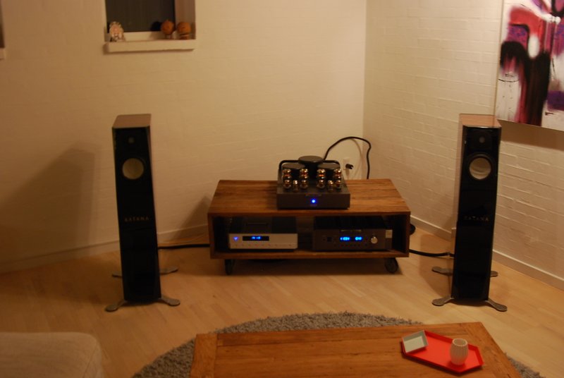

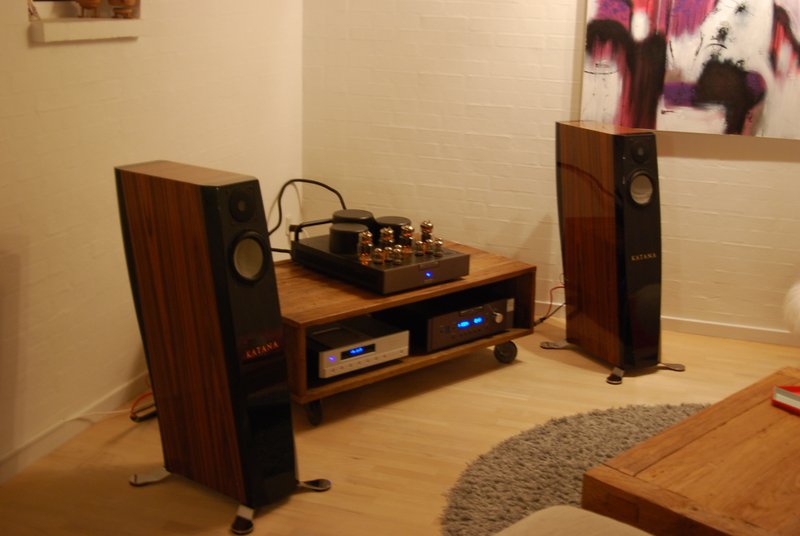

Sendt: 25 Februar 2014 kl. 22:37 | IP-adresse registreret

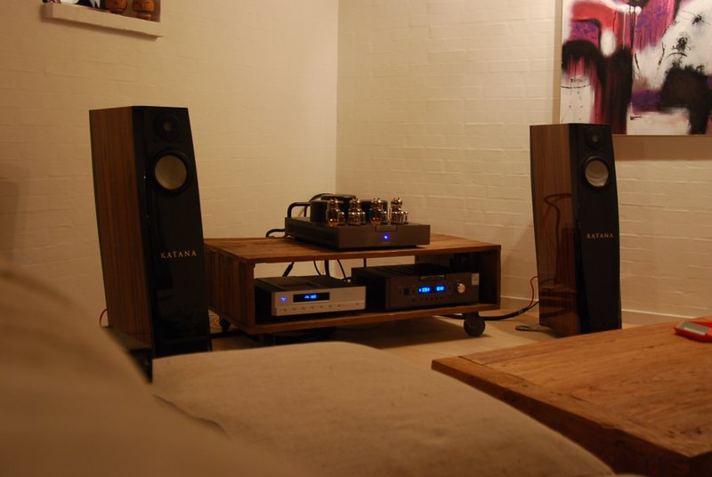

Så blev der fundet et "rack", hvor der er plads til BAT VK-60
Til top Vis Pannerup's Profil Søg efter andre indlæg skrevet af Pannerup
akseldalgard
Bruger siden: 29 Januar 2013
Indlæg: 338
Sendt: 25 Februar 2014 kl. 22:41 | IP-adresse registreret
Super fedt møbel. Må man spørge hvor du har fundet det henne?
Mvh Aksel
Aksel's Ungdomsanlæg
Til top Vis akseldalgard's Profil Søg efter andre indlæg skrevet af akseldalgard
The Real Wiz
Bruger siden: 11 Oktober 2010
Indlæg: 1001
Det se ud som top pladen buer lidt ned ad på midten. det er måske bare mig?
Vi hører alle forskelligt
Morell
Tidl. Neon^
Bruger siden: 28 Februar 2005
Indlæg: 669
Sendt: 25 Februar 2014 kl. 22:53 | IP-adresse registreret
Der skal vist liiiige et stykke pind in og støtte overpladen mellem de to nederste apparater...
Pannerup
Bruger siden: 24 December 2008
Indlæg: 142
Sendt: 25 Februar 2014 kl. 23:10 | IP-adresse registreret
Bordet er købt brugt, men tidligere ejer har købt det i Sinnerup
Pannerup
Indlæg: 142
Sendt: 25 Februar 2014 kl. 23:14 | IP-adresse registreret
Vi snakkede også om det, da vi kom hjem med det.
Umiddelbart er det ganske lidt det buer. Spurgte sælger hvor robust bordet var, og fik at vide, at hun tit havde siddet på det uden problemer - og som hun selv udtrykte det, så var hun jo ikke den mindste størrelse
Bordet har dog nok været en smule træt af det, så vil have det understøttet, som Morell også foreslår...

wazix
Bruger siden: 16 Maj 2007
Indlæg: 171
Sendt: 26 Februar 2014 kl. 09:36 | IP-adresse registreret
Smukt setup. Gad godt høre de Katana engang
Til top Vis wazix's Profil Søg efter andre indlæg skrevet af wazix
Pannerup
Indlæg: 142
Sendt: 26 Februar 2014 kl. 10:17 | IP-adresse registreret
Jamen du skal da være velkommen
