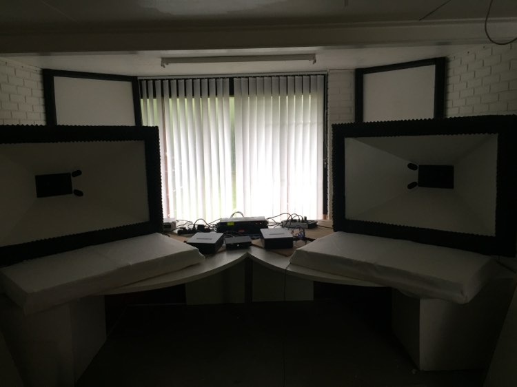

Nu med vinger på.
Utroligt hvad en klat maling kan gøre

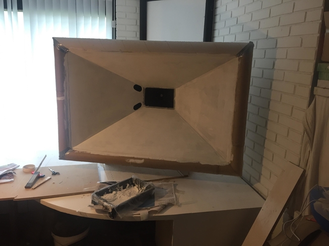

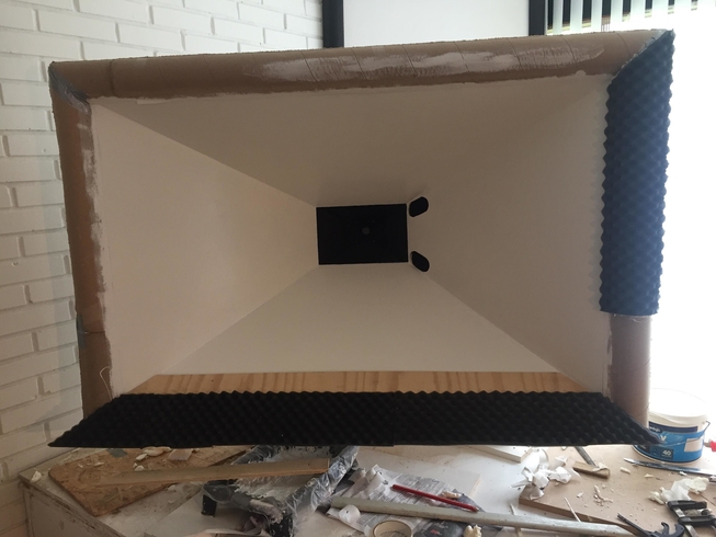

Er ved at ligge en sidste hånd på finishen. Jeg har valgt at sæt dæmpe bølgeskum på rundingerne, dels for at lave en fin og nem finish
afslutning på hornet og dels for at fjerne evt. kant diffraktioner, selvom der ikke er så mange og særlig kraftige på så stort et horn.

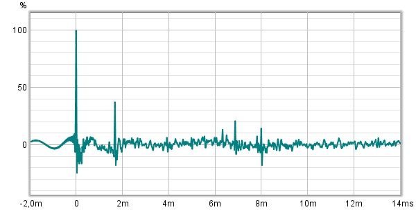

Målte IR i REW
Venstre
Højre
I det store og hele passer live målingerne i REW godt overens med hvad DRC forudsiger.

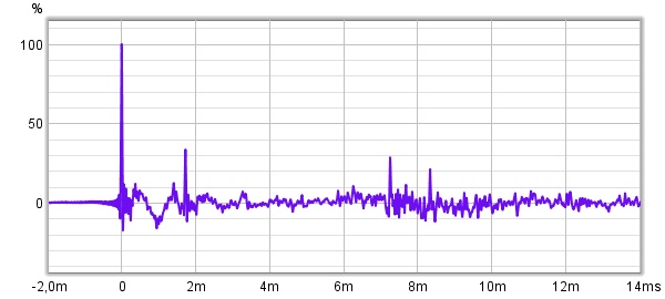

Læg mærke til refleksionen ved 1,7 ms hvilket svare til ca. 58 cm. Jeg har en bjælke i loftet som kunne være synderen, den skal lige
pakkes ind i dæmpemateriale.

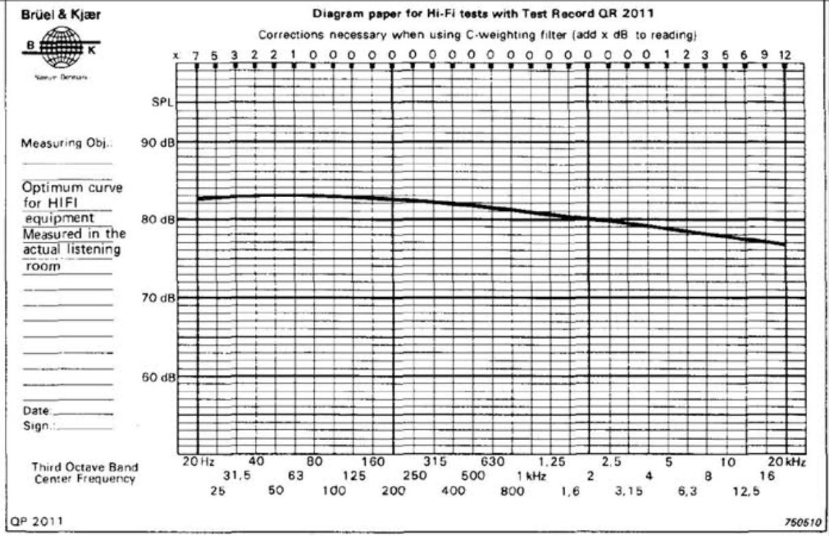

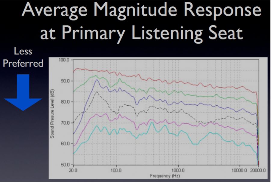

Det er efterhånden en del tid siden jeg har været inden om min lille tråd, så tænkte at en lille update ville være på sin plads. Nyder generelt bare lyden og tænker egentlig ikke på at lave nogle større ændringer. Har dog rodet lidt med DRC Designer og lavet flere filtre som jeg tester op mod hinanden. Target kurver har en stor betydning for hvordan lydens balance høres. Små ændringer på 0.5 Db kan give tydelige hørbare forskelle.
Mange tror at en vandret linie må være det ideelle, men det opleves alt for lyst og bliver hurtigt slidsomt at lytte til. Heldigvis er der forsket/testet for en slags generel præference, Sean Olive og Master Joda aka Floyd Toole er kommet frem til følgende røde kurve, som var den som fik bedst subjektiv vurdering.
Et generelt tilt på -10 Db ved 20 kHz var foretrukket. Dette passer meget godt i overensstemmelse med hvad jeg har i lytte rummet. En anden gammel kending er Bruel og Kjærs hifi kurve. Igen ses et nedadgående tilt mod de høje frekvenser.
Tiltet afhænger af flere ting, lytte rummets størrelse, hvor dæmpet rummet er og højttalerens power response, altså hvordan spredningsmønstret er på højttalerne og hvor tæt på højttaleren man lytter. I store rum behøver tiltet ikke være så stort, da den reflekterede lyd høres ved en lavere amplitude, i mindre rum bliver den reflekterede lyd kraftigere og mere tilt er nødvendigt. Direktive højttalere, f.eks. de fleste horn, kræver mindre tilt, da rummets bidrag bliver mindre, hvor højttalere med konstant direktivitet omvendt skal have mere tilt, da rummets bidrag er større.
En anden ting man kan eksperimentere med er dæmpning vs diffusion i rummet. I små rum under 15-20 m2 vil dæmpning generelt være at foretrække, da man alligevel ikke kan komme langt nok væk fra rummets flader, mest vægge, til at man kan diffusere lyden. Den vil komme til lytte positionen i for kort tid efter direkte lyden og maskere/farve direkte lyden. Dæmpning helt ned i mellemtonen til ca 500 hz er bedst, gerne længere ned i frekvens. Så opnår man en jævn spektral dæmpning. Vi taler dæmpemateriale (isolering fungere helt fint) i tykkelse på minimum 10-15 cm og gerne på alle rummets flader eller så meget der nu er muligt. Mange laver desværre den fejl at dæmpe med for tynd dæmpning på ca. 1-2 cm tykkelse. Det vil kun dæmpe i diskanten og give en mørk ulden lyd. Man har så at sige forskubbet den spektrale balance og kan komme til en forkert konklusion, at dæmpning ikke er godt i et rum, men problemet er at man har gjort det forkert. Jeg er selv fortaler for at rummet skal dæmpes rimelig godt, specielt små rum. Diffusering virker bedst, hvis der er minimum 2.5-3 meter til væggene i lytte position.
Ved at dæmpe lytte rummet, så hører man længere ind i selve optagelsen og på selve rummet på optagelsen. Den kan så være ægte eller skabt i et studio, men vi har jo det kilde materiale vi har og kan ikke rigtig gøre noget ved selve optagelsen. Men vi kan påvirke hvad det er vi vil have ud af optagelsen. Jo mindre et rum er dæmpet, jo mere vil rummets lydsignatur lægges til den hørte optagelse. Til en hvis grad kan man tale om at man hører igennem rummet, dvs. at ørene/hjernen er vant til at tilpasse sig lyd/stemmer i forskellige rum. Men har man oplevet et tilpas veldæmpet rum, så er det svært at gå tilbage til almindelig daglig stue dæmpning.

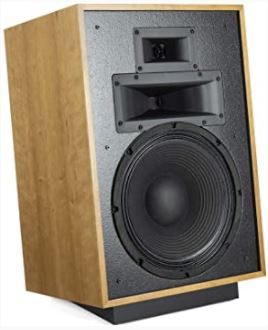

Med de små kasse højtaleres indtog i de moderne hjem, blev hornene også nødt til at gå på kompromis. Så langt de fleste hornhøjttalere, er i dag kun hybrider, dvs med et diskant horn og så direkte strålende enheder, til at dække resten af frekvensspektret. Klipsch havde dog mindre modeller med mellemtone horn. F.eks. Klipsch Heresy.
At den blev kaldt Heresy, var fordi den egentlig veg bort fra Klipsch originale ide om, at Klipsch højttalere skulle placeres i rummets hjørner, for at forstærke horn bassen, som egentlig var underdimensioneret i.f.t. at spille hornladet bas. Derfor måtte man tage rummets hjørner i brug. Men for at få et større publikum, så måtte mindre modeller på banen. Det indebar så nogle kompromisser, såsom at mellemtone hornet skrumpede ned til en størrelse, som giver problemer med direktiviteten i.f.t. bassens direktivitet ved den originale overgangsfrekvensen på 700 hz. Senere modeller hæves den til 850 hz, dog uden at dette problem løses. Problemet er at man bruger horn og tilhørende driver uden for dets arbejdsområde, dvs at hornet ikke længere styrer lyden, altså ikke holder den ønskede direktivitet og hornet heller ikke lader mere, dvs. at det nu bare fungerer som en almindelig direkte strålende enhed.

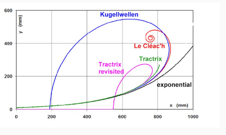

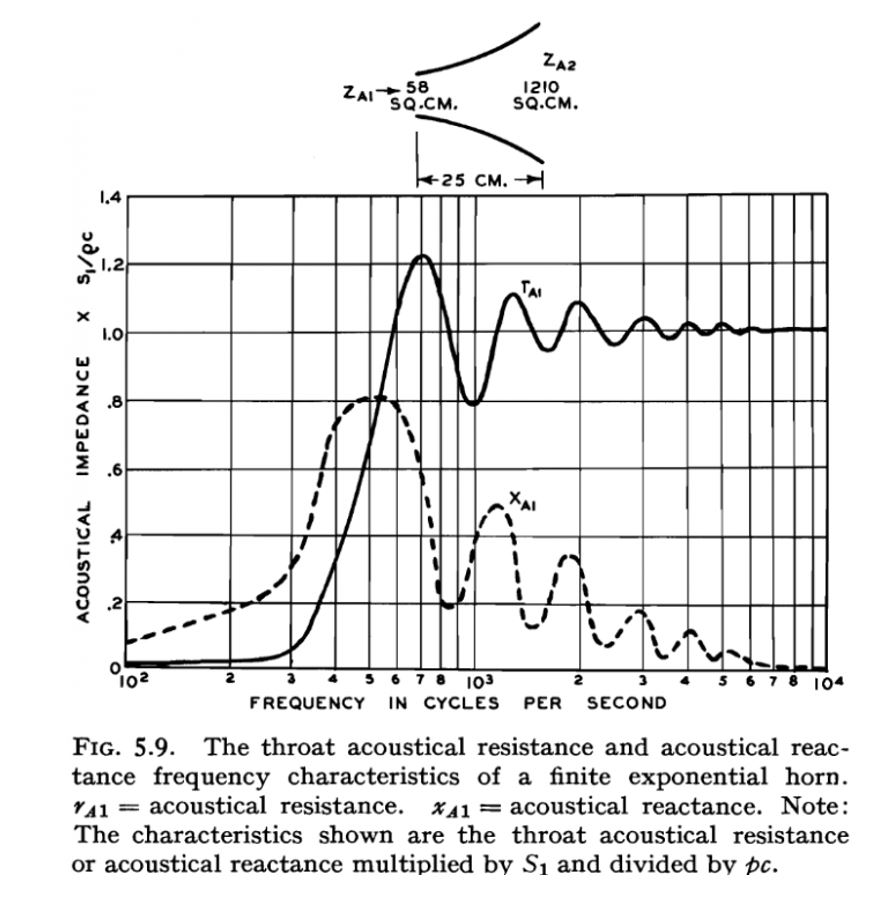

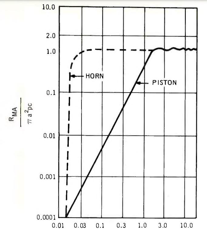

I horn alderens spæde start var den eksponentielle horn profil den mest udbredte. Den giver en god akustisk ladning af enheden ned til
dens grænsefrekvens (Fc: cut-off) (graf nr. 3).
Fig. 1

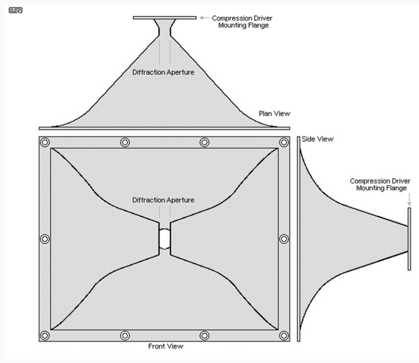

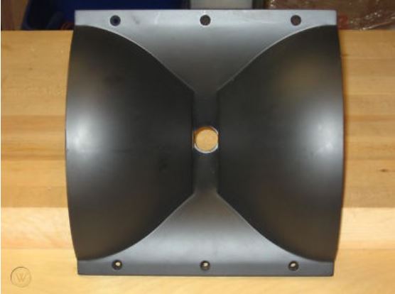

I dag findes der flere forskellige horn profiler, som stort set alle er en afart af den eksponentielle profil. De har en lidt anden
ekspansionsrate og en anden terminering ved horn munden, for at mindske kant diffraktion.
Fig.2
Disse horn typer giver også den højeste effektivitet, som vil være 15-20 dB højere end enheden monteret på en baffel, som en direkte
strålende enhed. Dette betyder at den tilførte elektriske energi, ved denne type horn, skal reduceres med faktor 50-100, for samme SPL.
Yderligere vil hornet have 20-25 dB mindre intermodulationsforvrængning (doppler forvrængning) i.f.t. en direkte strålende enhed. For
vores hørelse er det den værste forvrængningstype, da den ikke er harmonisk.
I forhold til en almindelig direkte strålende enhed (piston) i en uendelig baffel, er der meget mere ladning nedad til i frekvens i hornet (Fig.
3).

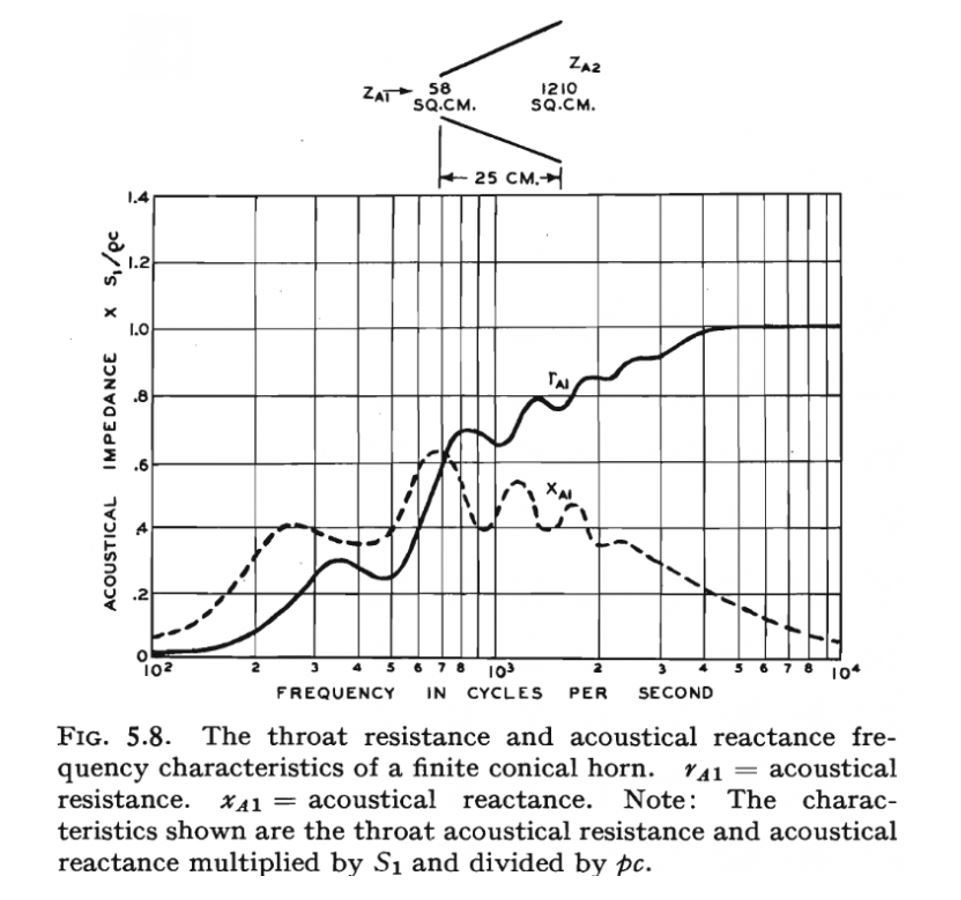

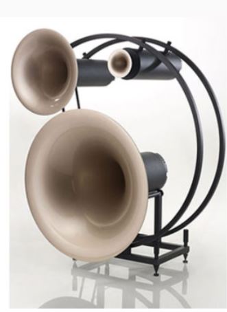

Prisen for den øgede effektivitet som hornladningen giver, er en reduceret båndbredde. Generelt kan man anvende et givent horn i ca. 3
oktaver, så skal et andet og mindre horn tage over. Det gør at man ofte ender op med minimum 3 eller 4- vejs horn. Det kan gøre det
vanskeligt, for ikke at sige umuligt, at integrere de forskellige horn med hinanden. Da hornene skal have en hvis størrelse for at virke
korrekt inden for deres respektive båndpas, bliver de nødvendigvis også nødt til at have en hvis afstand imellem sig. For at hornene kan
summere korrekt fase mæssigt, kræver det at de er inden for ¼ bølgelænge ved overgangsfrekvensen. Er de ikke det, resulterer det sig i
kamfilter effekt pga. forskellig løbetid fra hvert horn og til lyttepositionen. Dette gør sig også gældende for almindelige kassehøjtalere.
Dette kan der i nogen grad kompenseres for ved brug af DSP og korrekt tidforsinkelse, men dette fungerer kun i et enkelt givent punkt,
oftest målt i lyttepositionen. Et godt eksempel er Avantgarde. Her har man endda af designmæssige / æstetiske grunde, med vilje placeret
enhederne længere væk fra hinanden, end de havde behøvet.

En af hifi's mange "regler" regel siger, at store højtalere er lig med stor lyd. Og det er da vel også en rimelig logisk antagelse. En lille højtaler med lav følsomhed vil aldrig kunne spille højt og uanstrengt og slet ikke i bassen og det uanset hvilken forstærker man bruger.
En lille stander højtaler med en 6" bas og diskant dome, vil aldrig kunne lave et lydbillede som en større gulvhøjtaler, med væsentlig mere membran areal. Stemmer kan blive gengivet fint med følelsen af "at de svæver i luften" dvs. at lyd perspektivet er i orden. Men mht. transienter, ordenligt anslag, dynamik og realisme, kræves der kapacitet og rigeligt af den. Specielt under 300 hz skal der være rigeligt med kapacitet dvs. god følsomhed og godt med membran areal.
Taktil følelse og det at at føle musikken og lyden på kroppen, det er det der gør det interessant at høre musik på højere volume . Det bidreager til en noget mere engagerende, intensiv og indholdsrig lytte oplevelse. Hvis dette mangler, så er det bare "fin lyd" og det er ikke nok, i hvert fald ikke for mig.
Så hvad kræves der og hvor stor skal højtaleren være. Hvis man er villig til at opdele frekvensområderne lidt, så kan man faktisk spille på en forholdsvis lille hoved højtaler på ca. 60 liter, bestykket med minimum en effektiv 12" eller evt. flere enheder, med tilsvarende membran areal. Man skal dog ikke spille dybere end 80 hz, herunder skal eksterne subwoofere tage over og de kan relativt nemt "gemmes" af vejen i hjørnerne. For kapacitet i de højere toner, vil horn være en fin løsning eller en waveguide foran en robust diskant (Blisma?) eller bånd (Beyma TPL150?).

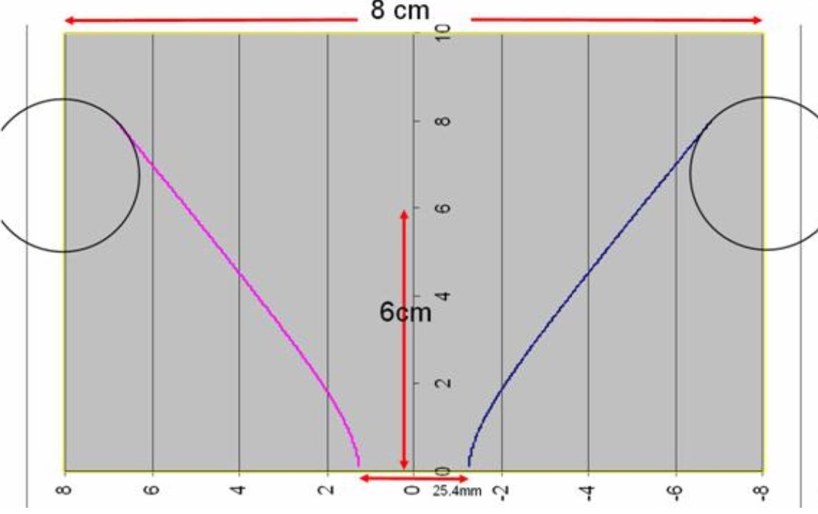

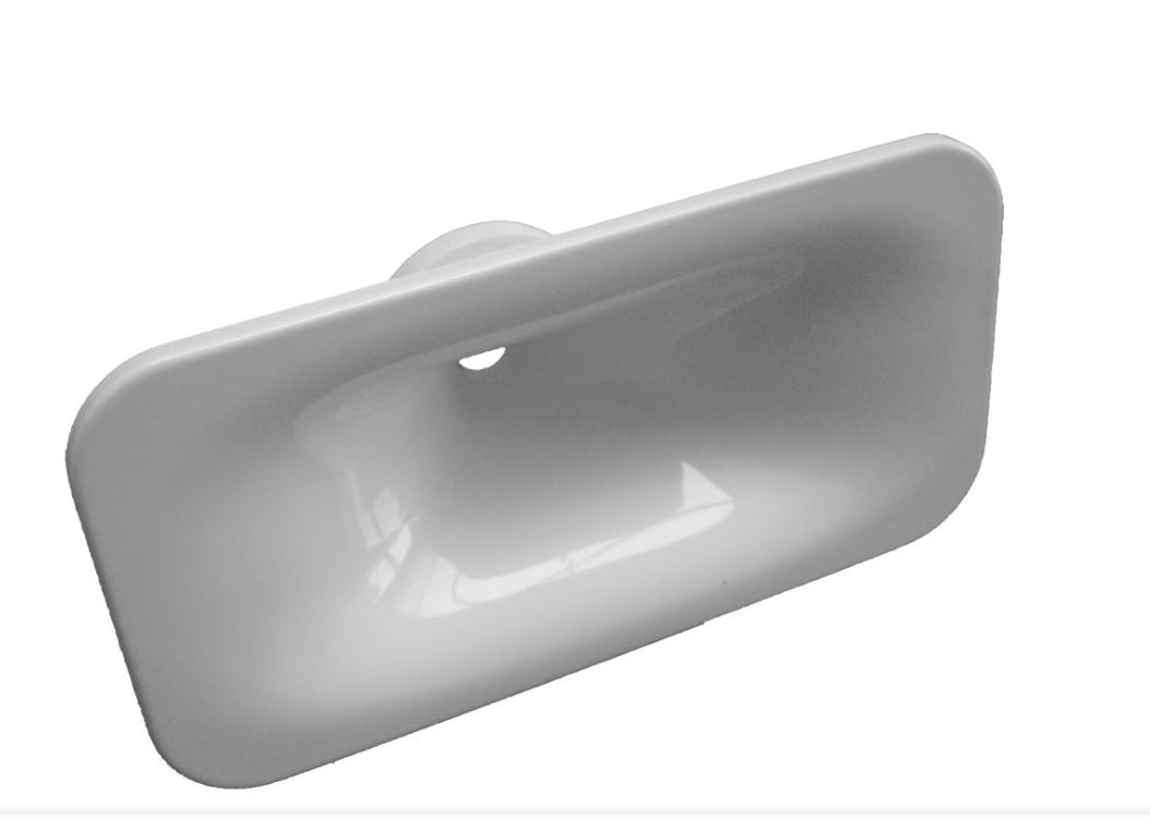

I foregående post beskrev jeg det, jeg vil betegne som konventionelle horn (eksponentiel, tractrix mm.) Jeg kom også ind på at disse horn begynder at blive direktionelle (beaming) jo mere frekvensen øges. Hvornår denne beaming indtræder, er afhængig af hvor stor enheden, der driver hornet, er. Her gælder nøjagtigt de samme fysiske regler, som for direkte strålende enheder.
Dvs. at for en mellemtone kompressionsdriver med en membran diameter på 10 cm, sker det ved 3400 hz og for en kompressionsdriver diskant er det mellem 3400 - 8947 hz, afhængig af membran størrelse. Prisen for denne beaming er, at når der er flad frekvens respons on-axis, så energien i de høje frekvenser lavere off-axis.
Enter konstant direktivitets horn (CD horn). Denne type horn blev udviklet for at give en rimelig konstant frekvens respons, både on-axis og off-axis. Man kan også kalde dem for kontrolleret direktivitets horn, for ofte vil hornet ikke være stort nok til at have konstant direktivitet helt ned i bassen.
Det første CD horn var udviklet i 1974 af Don Keele fra Electro Voice. Det var udformet med en eksponentiel horn hals, som gik over i en konisk sektion. Altec fulgte kort tid efter med Mantaray som var et såkaldt diffraktions horn.

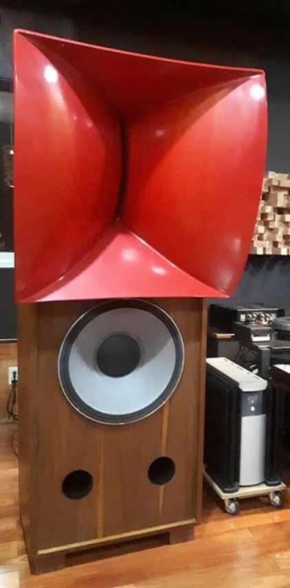

Mest kendt er nok JBL’s Bi-Radial horn (røvballe horn)
Samt JBL’s store 2360 horn
Earl Geddes var ikke tilfreds med de typer at diffraktions horn, da han mente at de generede forstyrrende higher order modes (HOM) fænomener. Kort fortalt er HOM’s en afvigelse fra en intakt bølge propagation ud gennem et horn, skabt af refleksioner i hornet. Debatten pågår stadig hvorvidt dette er et hørbart problem. Han udviklede så det oblat sfæriske horn.
En potentiel ulempe ved runde horn er at munden har ens afstand til horn halsen. Derved vil en mulig diffraktion ved munden, blive forstærket kraftigt. Ved brug af rektangulære horn, kan dette mindskes. Således så SEOS hornet dagens lys.

Historisk set har de fleste horn haft en ekspansionsrate (T) der har været eksponentiel, tractrix, hyperbolisk eller en afart deraf. Grunden til det er fordi at den type horn giver det største SPL for 1 watt, altså giver den højeste effektivitet, ofte omkring 105-110 dB/1w, med en korrekt ladet enhed. En ulempe er dog at de ”aflader” enheden hurtigt under deres brugbare område (cut-off).
Hvis ekspansionsraten T=1 så har man et eksponentiel horn. T<1 så går man mod hyperbolsk ekspansionsrate. Historisk har langt de fleste horn haft en ekspansionsrate T mellem 0.5 og 1. Hvis T>1, så går man mod et konisk horn. Når t=∞ har man et ligesidet konisk horn.
Fig1. viser et eksponentiel horn med en længde på 25 cm og en mund på 1210 cm2. Den øverste fuldt optrukne linie viser den akustiske modstand i hornet, som er høj, dvs at hornet har en høj effektivitet. Prisen er så til gengæld at linien er bølget, det er den pga, at munden er for lille og hornet for kort. Munden skal være minimum en bølgelængde ved den laveste brugbare frekvens. Hornladningen falder kraftigt under ca. 700 hz.
Fig. 1.

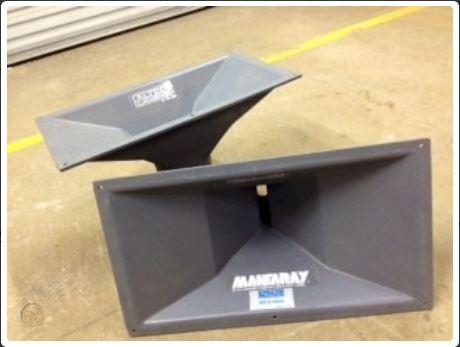

Fig 2. viser et ligesidet konisk horn med samme dimensioner. Her falder ladningen gradvist og uden store bølger, under 4 Khz, men der er stadig brugbar ladning ned under 300 hz (ca. 20 %). Ladningen i et ligesidet konisk horn er altså ikke lige så kraftig som med et eksponentiel horn, men stadig 5-10 gange mere effektivt end en direkte strålende enhed også helt ned til 200 hz.
Fig. 2.
En stor fordel ved et ligesidet konisk horn er, at det ikke har samme fald i de høje frekvenser off-axis, som deres kurvede fæller. De har konstant direktivitet. Det gør at de ikke har nogen ”horn lyd”. Derfor vil et ligesidet konisk horn være velegnet til mellemtone og diskant. I bassen er der et par tricks man kan udnytte med et stort ligesidet konisk horn.
