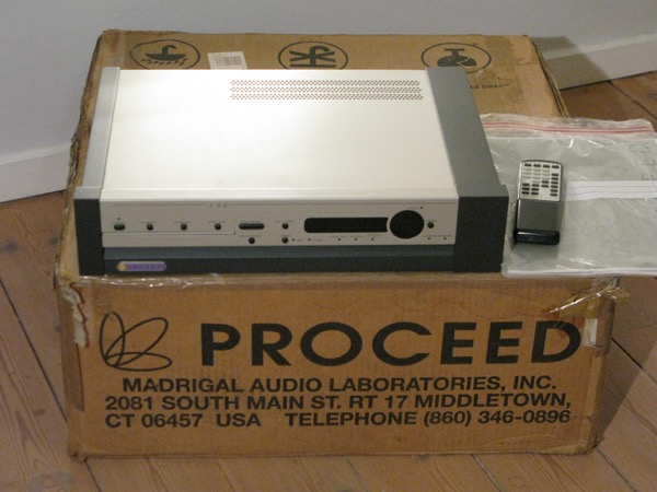

Det har jeg ikke nogen mulighed for at finde ud af... Maskinen hedder Proceed CDP og ser sådan her ud. Jeg har ingen anelse om, hvad det er for et drev eller laser.
Jeg er tidligere ejer af det løse drev, en Proceed CDD som er 100% identisk med den integreret version CDP som er omtalt
her. Jeg kan slå fast med syvtommer søm at det ikke er et dvd drev, hvad skulle sådan et i en cd afspiller ??. Det er et
modificeret Philips PCM- 12 PRO drev der sidder i de maskiner og dermed en Philips glaslaser. Min røg for mange år siden, der
fås ingen reservedele til dem. Hvis nogen virkelig har nogen af disse der virker endnu, skal de være glade, der var rigtig
mange fejl på disse drev i tidernes morgen bla. med den rem der trak skuffen.
Det er et modificeret Philips-drev, der sidder i en CDD/CDP (der er faktisk ikke så meget tilbage af det originale), og de har ikke kunnet skiftes i de
sidste mange år.....desværre!
Harman International supporterede dem kun i en kort periode, men alt hvad der hed custom-tilpasning forsvandt stille og roligt da de tog livet af
Proceed (og Madrigal).

Tak Ronin... Ja, det er stærkt modificerede drev i de Proceed spillere. Jeg vil bare gerne -om muligt- finde en laserenhed i reserve. Men jeg må nok gå vejen og skille drevet ad for at sikre mig, at jeg finder den rette. Der er åbenbart mange varianter.
Yes, træd varsomt for der er netop en del varianter af laseren i de maskiner. Jeg har desværre ikke længere service-diagrammer osv på CDP´eren,
for ellers kunne jeg have hjulpet med det.
Jeg havde selv en CDP for nogle år tilbage som drillede, og den opgav vi - den kom aldrig til at spille igen
Dejlig maskine, når den ellers snurrer....
Modtaget og tak igen Ronin..! Jeg piller drevet fra hinanden en dag jeg keder mig, smører, skifter remme osv - og checker den præcise variant af laseren.
JA, det er bare super fede maskiner, der stadig lyder godt selvom de er old-tech med dagens standard. Den bliver det digitale centrum i et system 2 jeg vil lave, rent old-school med gammel cd afspiller, rør, horn og hele udtrækket.
Hilsen, Morten

MortenB skrev:
Tak for link Ole   Perfekt kilde til info.@Ikke slipsefyr: Som Ole også skriver er det normalt at bruge
DVD drev, eller data/cd-rom drev i cd afspillere. De kan have lavere jitter. Det var min forståelse, at Proceed havde skiftet
væk fra Philips med CDP modellen, men du har ganske ret: Ifølge Oles liste er det et Philips drev af typen PCM-12 Industrial.
Der er så ifølge denne side flere mulige laser enheder til Philips drevene. Jeg må lige have skildt drevet ad og checke laseren.
Ved samme lejlighed kan jeg skifte de remme du nævner  (almindelig sliddel, ikke noget problem).
http://www.ersatzteil.justone-schnepel.de/html/uebersichtsli ste_lasereinheite.html
Ang. remmen, hvis den er rød så er den blevet skiftet fra den originale sorte den er født med, de blev næsten alle skiftet da
den sorte rem var underdimensioneret fra fra fabrikken, derfor var den et problem.

MortenB
Tidl. TRX850
Bruger siden: 13 December 2005
Indlæg: 965
Sendt: 21 December 2014 kl. 13:24 | IP-adresse registreret
@Wasp447...
Det virker stadig som om tingene bliver blandet sammen. Hvad er det for en hjælp du mener at have fået, som løser problemet med det slidte drev? Hvem har kunnet henvise til et sted, hvor du kan købe et nyt drev? Der er blevet peget på nye laserenheder på e-bay, men hvad hjælper en laser dig, når det er drevet, der er slidt op..??????
Din kammerat er bedre stillet. En cd afspiller, der ikke kan læse skiverne mere skal have skiftet (eller renset) laseren. Og nye lasere kan købes ved Densen, eller fra e-bay som der nu er lavet links til.
@Ikke slipsefyr...
Takker, min Proceed CDP har fået skiftet drevet på garantien fra Proceed. Det nye drev skulle fungere betydeligt bedre / længere, end de første de fejlagtigt fik sendt maskinerne ud med. Den kører upåklageligt.
Hilsen, Morten
