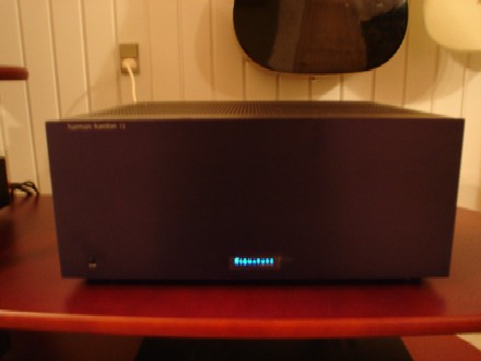

H/K Signature 1,5 2x200 watt.

Jeg har nu hentet min nye blok..... hvor er det dejligt og hvor ser det godt ud når jeg selv skal sige det.
Jeg har på det kraftigste blevet anbefalet af lave dem om til mono blokke dvs. en blok til hver ht. Det kræver dog at jeg laver lidt om på dem, så indtil videre gør jeg det at jeg kun bruger den ene udgang i hver blok og mht. til ht. sætter jeg et lille stykke ht. kabel mellem de to der er.
Nye billeder i næste uge...
Hilsen Henrik

Selvom "knægten" sov prøvede jeg aligevel at give det nye set up lidt havre. Det er ikke optimalt endnu da jeg kun kørte i den ene kanal på begge effektforstærkere.
Der var aligevel en mærkbar forskel, og dette skyldes at der er fuld strømforsyning til den halve effekt. Der var bare mere af det hele, fylde - bas var de to mest dominerende. Der blev lyttet til Hell freezes over med eagels.
FEDT:.
Hilsen Henrik
