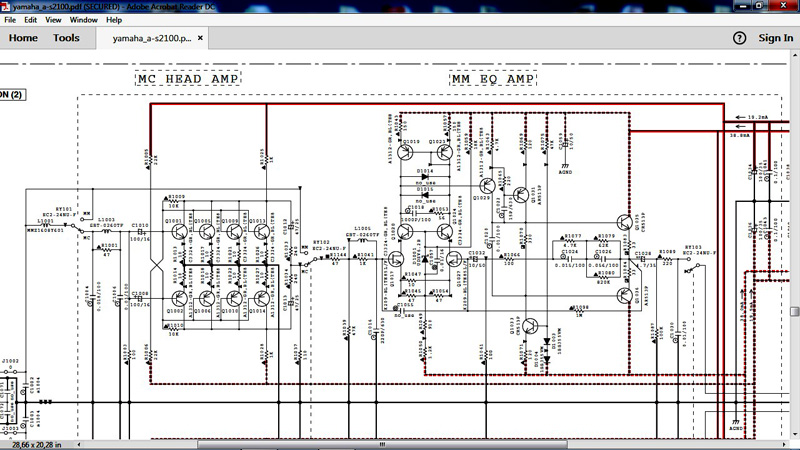

I forlængelse af min forklaring. Jeg har netop set diagrammet på Yamaha'en. Her HAR man taget de nødvendige forholdsregler. Samtidig har man bygget effekttrinet ud fra utraditionelle kredsløbsløsninger for at udnytte komponenterne bedst mulig i en balanceret konstruktion. Tydeligvis med henblik på præcis symmetrisk behandling af sinuskurvernes positive og negative halvdele. Minimering af crossover forvrængning. Ofte omtalt som "transistorlyd".
Jeg har ikke hørt den. Men den ser lovende ud på den baggrund. Du skal selv lægge ører til. Som altid !

Sendt: 30 Juli 2017 kl. 12:12 | IP-adresse registreret
Ikke alene ser A-s2100´s riaa fremragende ud konstruktionsmæssigt.
Den udmærker sig også ved et særdeles fornemt signal/støjforhold.
Med kortsluttet indgang: MC = 85dB
                                       MM = 93dB
Det er s´gu æ´ så ringe, som "vi" siger herovre
