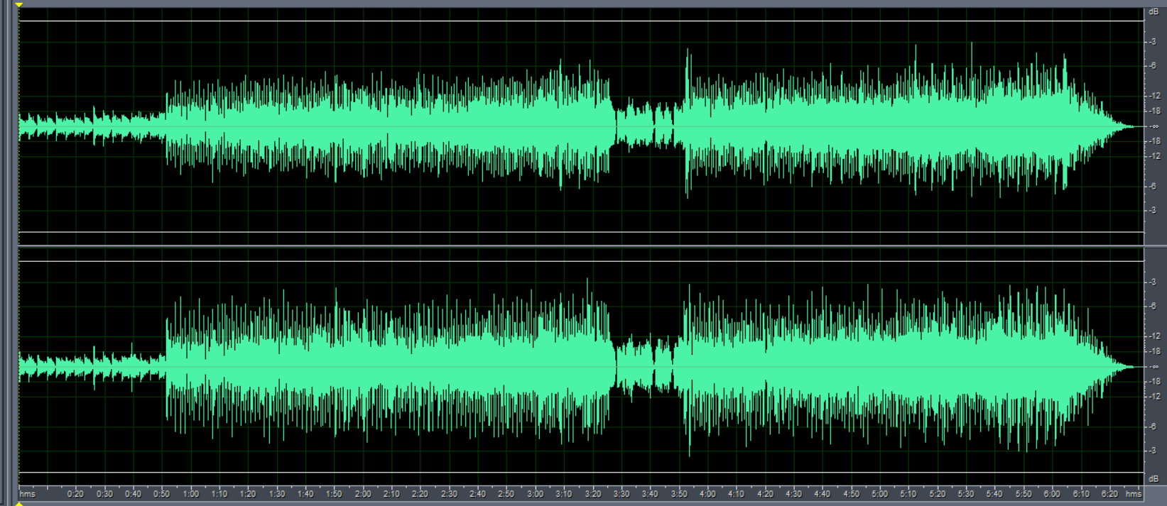

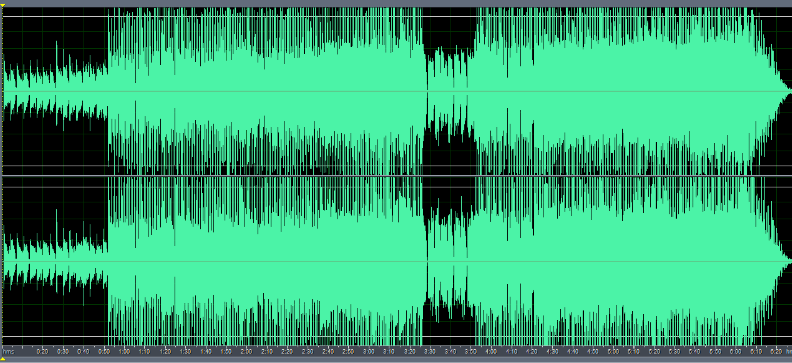

Som jeg har skrevet før, er købte 24 bit musikfiler ikke nødvendigvis bedre end de 16 bit på cd.
Og nogen gange/meget tit værre end cd'en, da man har kørt musikken gennem "pølsemaskinen"
Her er et eksempel med The Eagles "Hotel California"
Jeg håber I kan se forskel:-)

Den ene fil er udstyret til nul db ved hjælp af en moderne limiter.
Men dynamik range (DR) værdiens ser ud til være identiske for de to filer avg: 12 min: 10 max; 14
http://dr.loudness-war.info/album/list?
artist=eagles&album=hotel+california

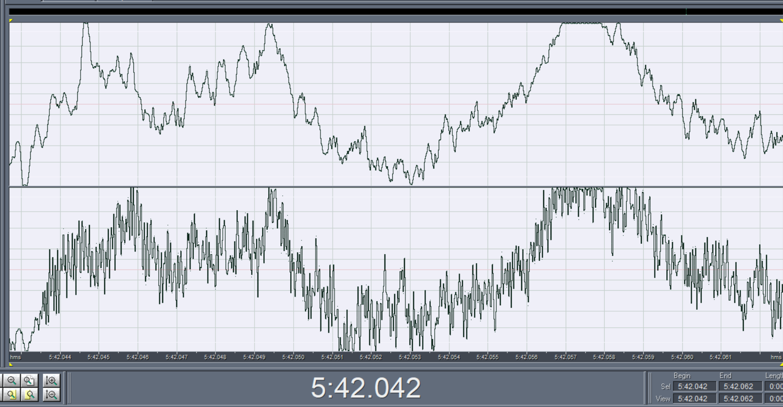

Boman
Bruger siden: 19 Oktober 2004
Indlæg: 1346
Sendt: 07 November 2020 kl. 12:29 | IP-adresse registreret
En sjov detalje ved denne sang er at den oprindeligt er komponeret af Jethro Tull:
https://youtu.be/xny0Uj4--tk
Den er IKKE udstyret til nul dB, den er komprimeret OG klippet.
Se nærbilledet.
Boman

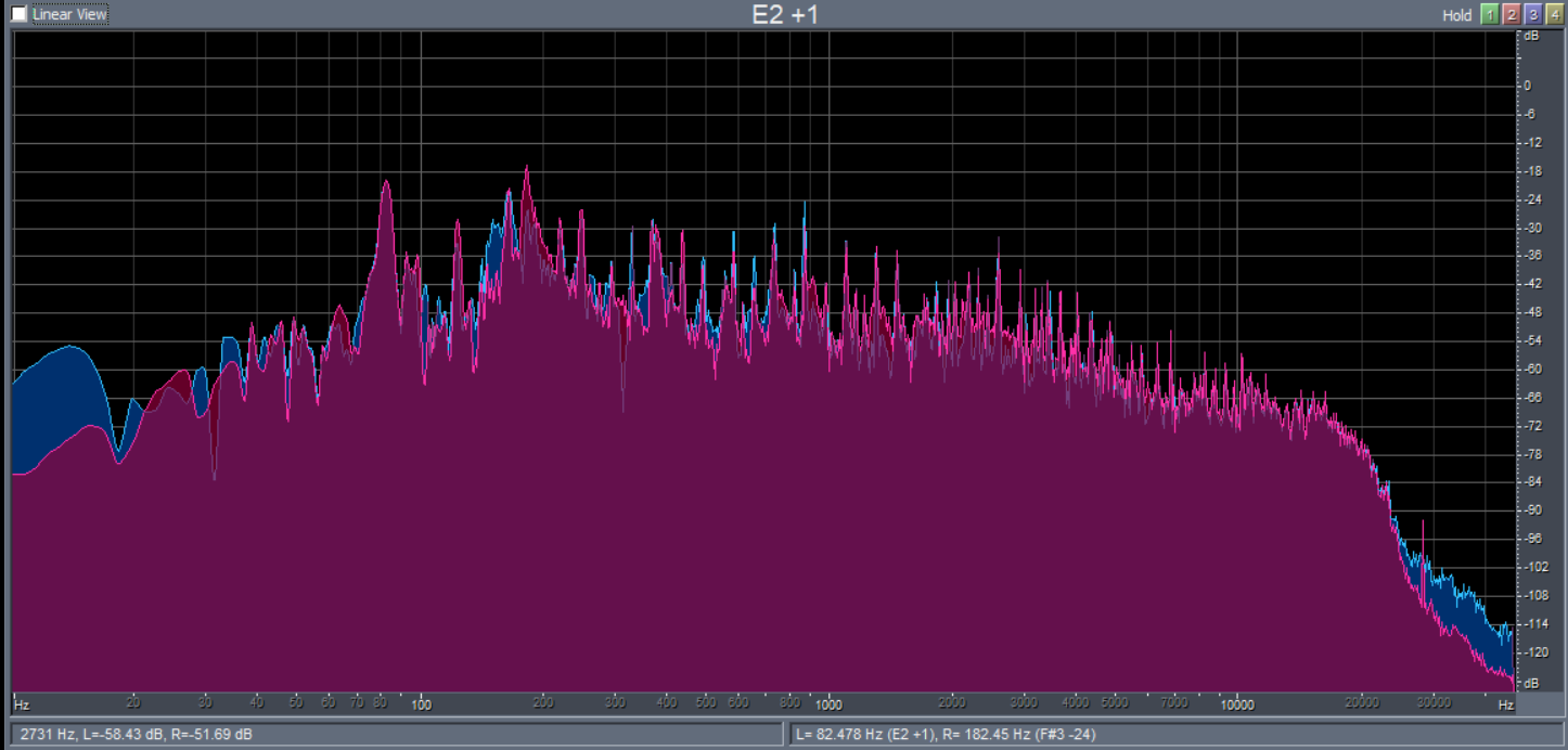

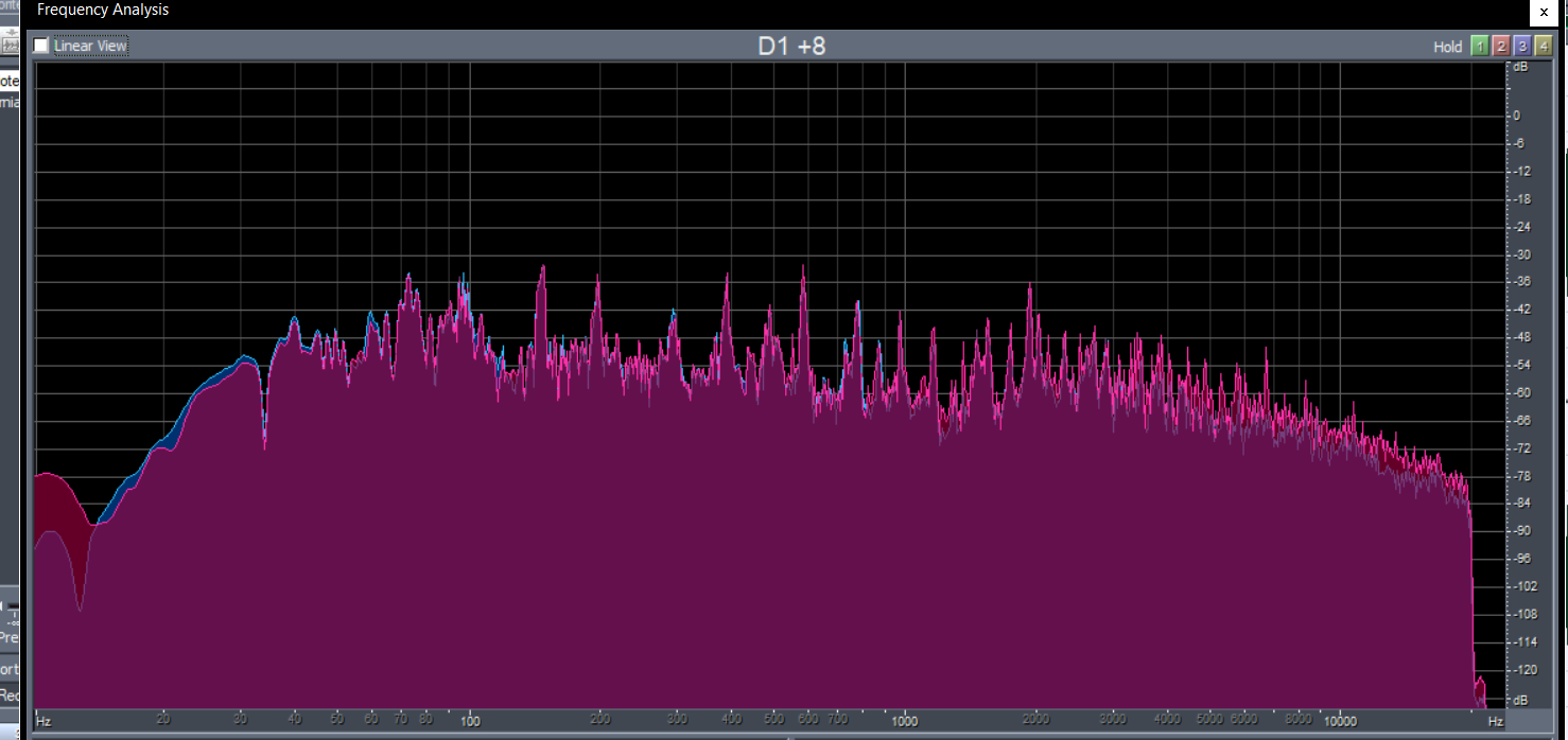

Man kan også se det på at frekvensanalysen er forskellig på de to udgaver.
Her er originalversionen.
Her er den klippede version!

Beklager min fejl overså at der var en version (der jo rigtig mange) fra 1990 som har bedre DR på 15 istedet for 12 og er udstyret til
-2.48db.

Det I viser har ingen sammenhæng med forskellen mellem 16 Bit og 24 Bit, læserne kunne få opfattelsen af!!
Det har relation til den dynamisk komprimering af optagelsen, studieudstyret er i stand til at ødelægge en perfekt optagelse med.
Det afgør produceren og udbyderen af musikken om man vil eller ej. Uanset bitraten.
Problemstillingen er, at der sjuskes eller bevidst manipuleres med mulighederne med det viste som resultat på mange udgivelser.
De to versioner Boman viser er henholdsvis egnet til et hifianlæg og den sidste til en ghettoblaster i støjfyldte omgivelser.
Uden komprimeringen er det svært at få det hele med. De svage passager. Så de får sammen med resten et nøk opad.
Klipper man 3 dB af toppen af kan man få det til at lyde mindst lige så højt med den halve effekt. Forfærdeligt!

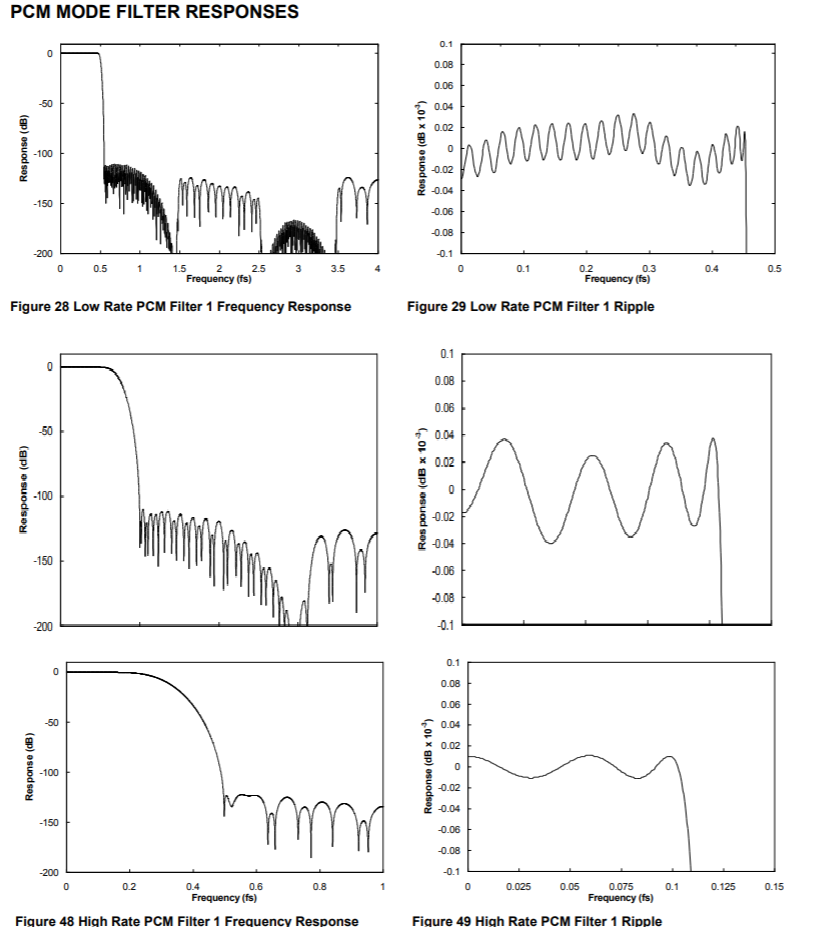

De fleste Dac oversampler 8x , for at gøre dette skal signalet begrænses til ca. den halve samplefrekvens , min Dac føler
sampelfrekvensen og sætter interpolations filteret efter dette.
Det betyder at filteret ved 44.1KHz samplefrekvens kommer tæt på det hørbare område plus filteret skal være stejlt (brick wall).
Jo højre samplefrekvensfrekvens jo blidere og længere væk fra det hørbare område kan filteret ligges.
Illustreret her med filter-respons for Wolfson 8741 ,øverst 44.1KHz derefter 96KHz og 192KHz, flere bit giver som tidligere nævnt højre
opløsning mulighed for større dynamik-område og mindre støj.

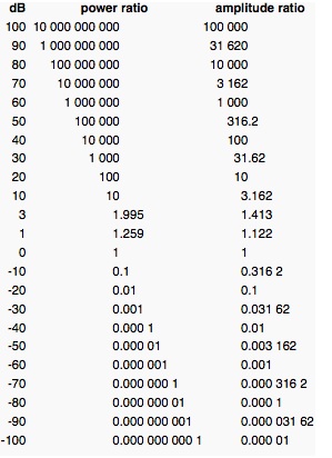

Synes du det er nemt at høre forskelle der ligger over 100 db nede og altså er dæmpet mindst 10.000.000 (10 millioner) gange i forhold til
signalet ?
Eller sagt på en anden måde; høre et støj og opløsning der er en 1/100.000 af signalet ?

Du kan ikke høre forskel. Som en tidligere skrev er det udelukkende det dynamiske område. Jeg fik engang demonstreret en
SACD version af Dire Straits Brothers in Arms som iøvrigt anses for at være en Audiophil optagelse. Vi a/b testede med en CD og
man kunne tydelig høre forskel. De viste dog sig at være to forskellige udgivelser. I øvrigt er den optaget direkte til digital Sony
24 Track i 16bit....
Så hvordan det er er mixet eller remixet betyder uendelig meget mere 😀
Prøv du at købe denne udgave her i stedet, så glemmer du alt om den anden sacd udgivelse og dynamik får en hel ny betydning.
https://www.imusic.dk/music/0821797209960/dire-straits-2013- brothers-in-arms-sacd

Efter at have læst tråden her, kom jeg til at tænke på, om der kan ligge noget i, at nogle DACs håndtere 24 bit anderledes end fx. 16 bit, og om det måske kan give en forskel hos nogle?
De fleste Dac oversampler 8x , for at gøre dette skal signalet begrænses til ca. den halve samplefrekvens , min Dac føler sampelfrekvensen og sætter interpolations filteret efter dette.
Det betyder at filteret ved 44.1KHz samplefrekvens kommer tæt på det hørbare område plus filteret skal være stejlt (brick wall). Jo højre samplefrekvensfrekvens jo blidere og længere væk fra det hørbare område kan filteret ligges. Illustreret her med filter-respons for Wolfson 8741 ,øverst 44.1KHz derefter 96KHz og 192KHz, flere bit giver som tidligere nævnt højre opløsning mulighed for større dynamik-område og mindre støj.
Synes du det er nemt at høre forskelle der ligger over 100 db nede og altså er dæmpet mindst 10.000.000 (10 millioner) gange i forhold til signalet ? Eller sagt på en anden måde; høre et støj og opløsning der er en 1/100.000 af signalet ?
Det er nok ikke så meget det under -100db som høres, men mere hvordan man kommer under -100db og de bivirkninger det kan give. Det jeg prøver at anskueliggøre foranlediget af Øpsie spørgsmål. Istedet for at fylde fora med lange tabeller kunne du have regnet: ampltitude ratio = 10^(db/20) ---> 10^100/20 = 100000 gg
