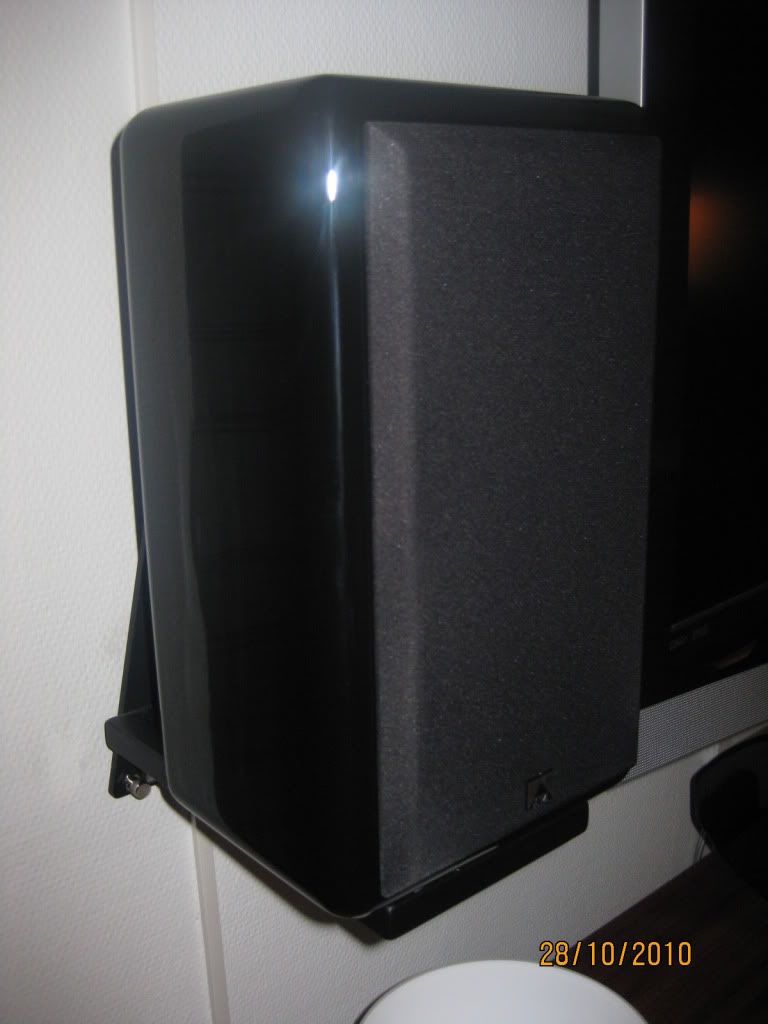

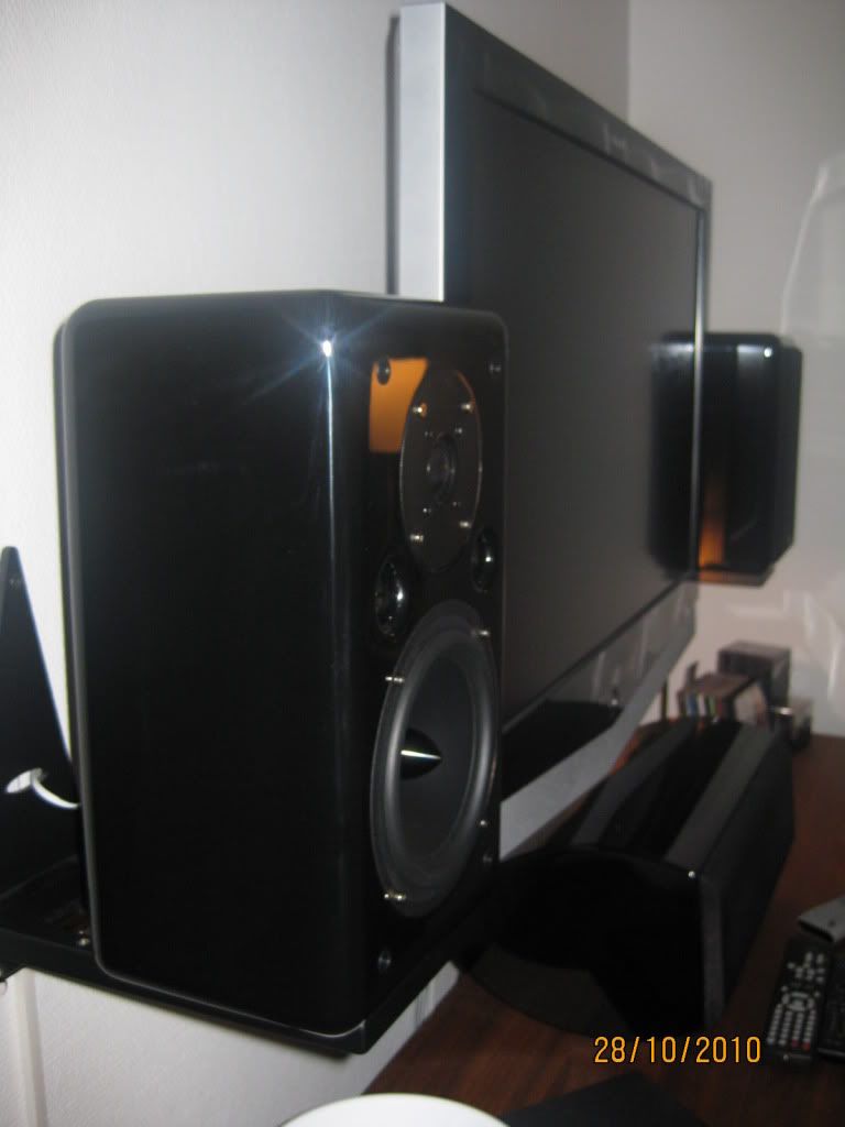

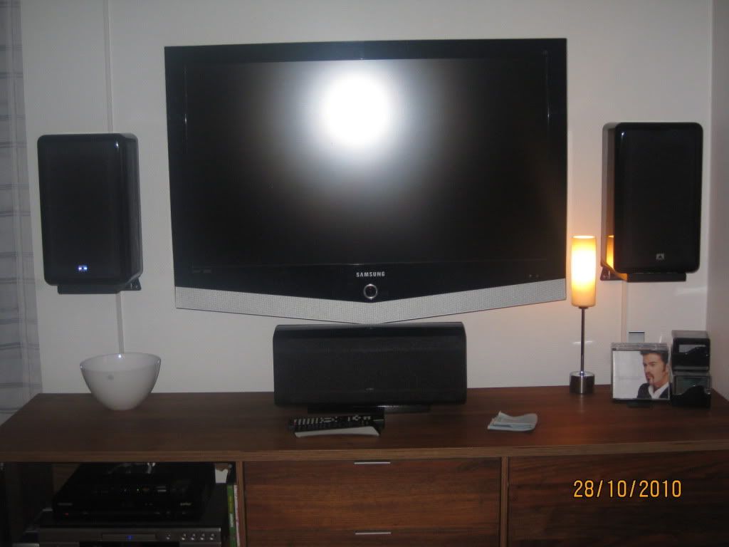

XTZ - XTZ - XTZ
så ankom kasserne. Uden helt at have haft lejlighed til at teste dem må jeg sige at det er et flot udført kabinet. Finish, ligner noget fra en langt dyrere højttaler. Og ja, der kommer lyd ud af dem.

Tillykke Claus.....de ser sgu godt ud

Tak Brian
Har aldrig haft en XTZ i hænderne i real life. De virker sgu solidt skruet sammen. Ingen kasselyd. Godt tykt MDF kabinet. Jo, jo til pengene, ikke værst

Tak Morten
Jo og de spiller ganske fint sådan ud af boksen.
Min center er en Audiopro Avanti A20, men matcher designmæssigt i sort piano

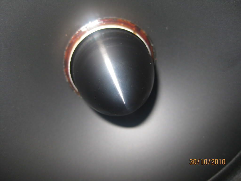

Det startede ellers mindre godt. Den ene speaker gav nogle skrat lyde fra basenheden. som om det kom fra svingspolen. l**t fejl, ind med højtaleren. Ringede først til forhandleren og reklamerede. Han ville fremsende en ny enhed. Fint, tænkte jeg
kiggede dernæst enheden efter og opdagede at phase pluggen sad løst. Det gjorde den ikke på den anden speaker. Hmm..
Phase plug.
Skruede så lidt på phase pluggen (lavet i meta)l mod uret og fandt ud af at den er lavet med gevind og bare var gået løs eller aldrig har været strammet ordentligt fra fabrikken. Vupti, blev den skruet og strammet fast igen. Troede sådan en var støbt på. Enheden var hermed iorden og spillede perfekt. Ringede til Dans TV & hificenter og gjorde ham opmærksom på det. Det havde han aldrig været klar over og havde tidligere byttet få enheder med samme symptomer. Havde et sæt stående i butikken og prøvede at skrue på fænomenet. Hva satan den kan skrues på og løsnes og dernæst strammes. Jo, ser du forhandlere og kunder kan lære noget af hinanden Tak, for oplysningen.

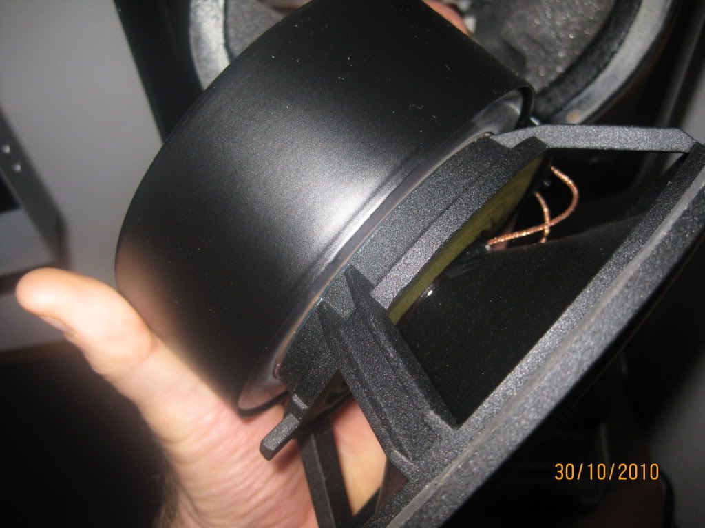

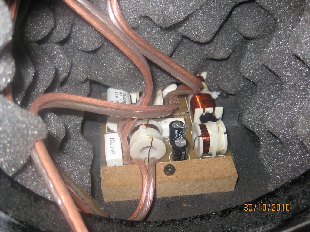

Da jeg havde enheden ude måtte jeg lige tage lidt billeder. Læg mærke til at det ikke bare er ringledning der bliver brugt. Nydeligt monteret delefilter dog ikke hardwired og noget særligt samt stor magnet på basenheden. Godt dæmpet kabinet og 25 mm MDF. Jo det virker. Til prisen forrygende, fatter det ikke til de penge og så i den finish
