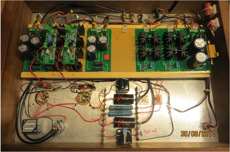

så fik jeg rekonstrureret min 4P1L pre
der var jo for meget støj i første udgave...
ændringer for at løse det....korte ledninger ..skærmet ledning ..volume tæt på indgang..2 stk trafo til Coleman
reg,,blygummi
på alu plade til rør..caps placeret på trafo sek..
nu er støj på et fornuftig niveau,,så det var jo ulejligheden værd
og lyden vandt faktisk på det ..mere ro, mere varme.
mvh Bjarne

fik lige et tips fra Rod Coleman
monter en ledning fra stjernejord til stel ,tæt ved indgangs bøsninger
dette fjernede det sidste støj...er nu total støjfri--
mvh Bjarne

Så fik jeg mine nye sokler til 4P1L...de virker rimelig robuste i forhold til dem jeg bruger nu...
det er orginale Russiske sokler..
har også bestilt en afdækning til mine trafoer ...sådan en her---http://www.ebay.de/itm/250911675679

PS! Hvis du ikke vil have et billede op lige nu kan du ikkw sende et på min private mail, vil gerne

Hej Igen...
Så testes der seriøs kondensatorer fra newClassD...
Efter ca 4-5 Timers lytte test som kommer til at løbe over de næste
nok 4 uger kan jeg ligesom antyde følgende....
Vi har tale om en "vi afregner ved kasse et kondensator". Der er en impornerende
hastighed og opløsning i sammenhæng med Vcaps.
Når indspillingerne tillader det "sker der virkeligt noget" og hvis man har mindre gode
indspillinger på så falder hammeren.
Sidder og hørte nogle lidt mere komprimeret musik "DR 9-10" og her kan man godt høre
at man skal passe lidt på med volumen.
Kan ikke "banke" så meget op for dyret som men Clarity MR, men realismen er langt større.
Stemmer, Bækkener, Violin og andre "akustiske" instrumenter er virkeligt oppe på et langt
højere niveau, men komprimerede indspillinger kommer langt nemmere til kort.
Sjovt nok lyder "ødelagt" rock-musik langt bedre, men på det vokal-Jazz (DR 9-10) jeg hører nu skal
man ikke alt for højt op på volumen, for at det kan gå til det værre.
Jeg har været nød til at lukke lidt ned for mine gyratorer så kører nu kun på 96volt.
Skal lige igennem en masse musik, men hvis lyden er i indspillingerne så er det langt sjovere
end før...
/Michael

michaelvv
Bruger siden: 02 Marts 2005
Indlæg: 1166
Sendt: 30 August 2014 kl. 23:22 | IP-adresse registreret
Hej Bjarne....
Det har jeg gjort i en anden pre og de fik hug
op mod VCap....
Har nu hørt sammen med 2 uafhængige personer på
newClassD og vi er alle meget mere interesseret i
dem i 4P1L end Clarity MR...
Skal have en lille smule mere "Varme i lyden" men vi
er ret tæt på.
   Kunne godt tænke mig når newClassD ser disse indlæg
at høre om man kan prøve at udskifte den Vishay metal
modstand til feks en Takman carbon...

michaelvv
Indlæg: 1166
Sendt: 31 August 2014 kl. 09:27 | IP-adresse registreret
Hej Bjarne..
Det der blev fundet ud af igår, var at man kan dreje lyden i
4P1L med Caps , næsten som man ønsker det.
Med newClassD og Vcap når realismen et niveau som jeg aldrig
før har hørt i mit anlæg.
Det med varmen er kun et problem på indspillinger med lavt DR.
Der er så meget "lyd" omkring lyden og man hører helt tydeligt
rummet i indspilningerne.
Jeg har et stykke klassisk musik som jeg bruger når jeg lytter på
høj frekvens matriale, det slog mig helt ud.
Nicola Bennedetti - The Violin 2013.
Jeg har aldrig troet at der kunne være så meget lyd i en stradivarios
violin. Jeg kan høre ting som jeg ikke kunne høre med Clarity MR.
Det med "varmen" var kun på nogle for hårdt mikset indspilninger.
Tror du vil opleve meget det samme hvis du spiller ting der er for
komprimeret. Husk på før gad jeg ikke spille disse "lousy" indspilninger
det kan jeg faktisk gøre med lidt større glæde nu.
Husk på at jeg har hørt 4P1L uden Vcap og der skete der væsentligt mindre..
Testen igår var mest for at finde ud hvor giver det noget at tune ind...
/MVH Michael.
