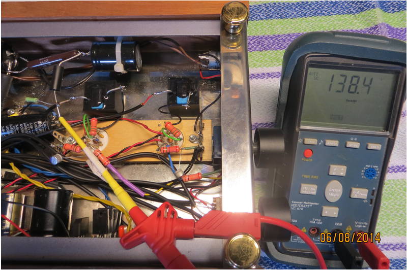

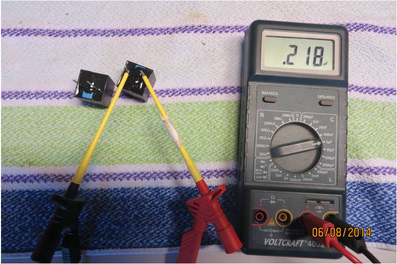

Så kom der gang i de nye tilsendte kondensatorer fra newClassD.
Fik som aftalt dem i 0.22 uF.
Satte dem i forstærkeren og checker lige anoden.
Vi ses om ca 100 Timer. Burn in time.

Jeg skal have foretaget nogle flere lytte test på newClassD Caps, men
det tegner meget mere lovende end da jeg fik dem :-)
De har en lyd som ikke stresser en, og der er ganske fint hul igennem.
Vil prøve dem som bypass med VCap på min 4P1L lidt senere på ugen.
PS! Synes at de minder lidt om Clarity MR, måske en smule hurtigere.
Men Ganske positiv, stærk gået newClassD.
/MVH Michael.
