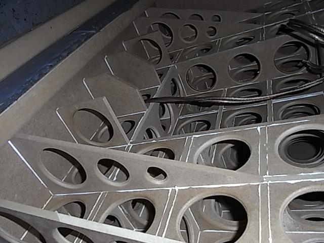

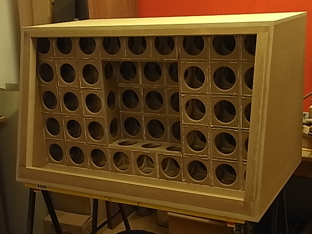

Så skete der lidt igen, toppladen kom på og der er listet af hvor skruehullerne i forpladen er. Nu er kabinettet klar til filt

Det ser rigtig godt ud
Det bliver spændene når du får lavet nogle målinger på den.

Imponerende bygningsværk!    Ser godt ud Modifix/Jens!

Ser rigtigt godt ud .
Gad vide hvornår jeg for snøvlet mig sammen til at lave matrix kabinet til mine basser. Ser ud til at være et stort arbejde. Er imponeret over hvor hurtigt det skrider frem.
Glæder mig til flere billeder.

Skal matrixen ikke have fat i forpladen?

Det kunne man godt, men det tager tid og jeg løb tør for træ, så tør at dækpladen til bagsiden er limet sammen af 6 stykker 10
mm MDF..

Matrixen kommer til at få fat i forpladen med nogle skrå afstivninger.

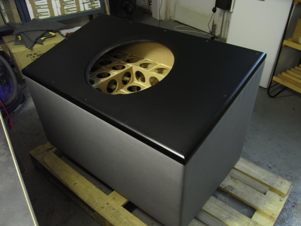

Her er der kommet skrå afstivere på.

Selve kassen er betrukket med gråt filt, men hvad er finishen på fronten, for det ser ski fint ud
