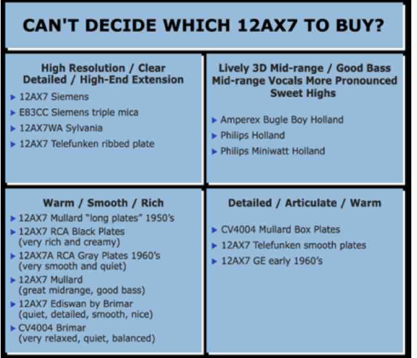

Tak for dit svar Boydk.
Jeg fandt dette frem på internettet:
Jeg forsøger at være kildekritisk ved at spørge ind på forummet her, således jeg får nogle nuancer og holdninger til sagen.
Til top Vis Baudelaire's Profil Søg efter andre indlæg skrevet af Baudelaire
Indlæg: 6372
Sendt: 03 Februar 2024 kl. 13:17 | IP-adresse registreret
Ser det..... og klart, man skal være kritisk.
Du misser en indlysende pointe i indlægget over. Der tales om den deciderede "rørlyd", når røret sidder
som forstærkende element.
Det gør det IKKE i din Project. Det sidder som katodefølger/udgangsbuffer men en forstærkning på 0,9 - 1,0 gange.
Derfor kan du ikke bruge ovenstående til ret meget i sammenhæng med Project TubeBox S2.
Jeg kan tilføje, at jeg har gjort det samme i min CD-afspiller (som var født med et par kinesiske ECC83) i udgangen.
Den kører nu med et par Electro Harmonix 12AY7 (fordi jeg ikke havde flere Sylvania). Samme glimrende
resultat, og ingen nedsættelse af udgangsniveau
