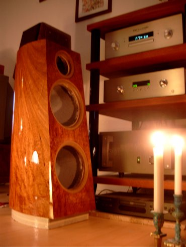

F**k de er flotte.....virkelig flot arbejde, det er altså helt suverænt det der....
Kjeldsen
Bruger siden: 23 Maj 2003
Indlæg: 9424
Sendt: 28 December 2005 kl. 12:49 | IP-adresse registreret
Må sige som de andre. Det ser forbandet godt ud. Og som skruerselv siger, er der nok ikke mange enheder der vil yde denne finnish refærdighed. Måske Vifa's "træ" enheder, med et tyndt lag lak.
Sendt: 28 December 2005 kl. 12:55 | IP-adresse registreret
Allerstørste respekt herfra - jeg kan ikke sige noget som ikke allerede er sagt

Flot, flot flot!!!
Det er vist toppen af det opnåelige inden for DIY....
Ved ikke om du er helt færdig? Men jeg ville selv lave foden mørk, sort eller brun......

Mange, mange tak til alle roserne  - jeg har overbragt dem til Leo osse.
Og nej, du har ret - jeg er ikke helt færdig. Det, du kan se for neden, er malertape, og jeg synes ikke helt det står mål med resten af højttaleren. Planen er at lade foden forblive sort, eller måske mørkegrå.

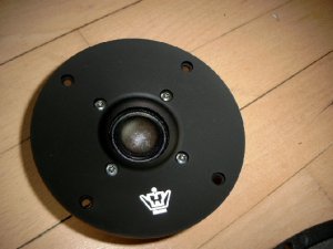

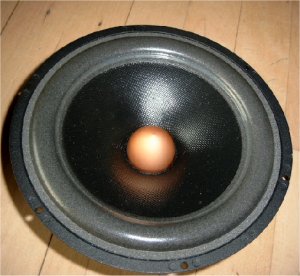

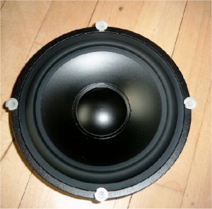

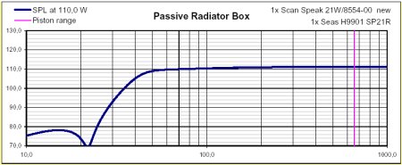

Der har været nogen snak og forespørgsler omkring enheder, så jeg synes lige det er på sin plads at opsummere hvad jeg har besluttet mig for.
Jeg har i sin tid efter en aften med Daniels og hans simuleringer nået frem til følgende : Højttaleren skal - som den var fra ny - være en 2-vejs med slavebas. Men jeg har tænkt mig at bruge andre enheder end dem der var brugt fra ny.
Som diskant bruger jeg Scan Speak 9900 Revelator (valgt ovre 9700 pga. tilbudspris).
Bas/mellemtone bliver en Scan Speak 21W-8554-07. Var egentligt ude efter en 8554-00, men denne var hjemme, og på tilbud, og skulle have præcis de samme specs som 00'eren, samtidig med at den skulle være lidt bedre i mellemtonen..
og endeligt bliver slaveenheden en Seas SP21R H9901. Bagpå er en lille skrue hvor man kan justere vægten af den bevægelige del af enheden.
Endeligt har jeg købt en ekstra magnet til bas/mellemtonen.
Daniels har simuleret sig frem til følgende frekvenskurve..
Ifølge simuleringen får højttaleren en F3-værdi på 46 Hz.
Som sagt - ikke noget egentligt nyt i dette indlæg, der ikke har været skrevet før i tråden (side 3-4), men nok noget mere aktuelt på dette tidspunkt, og så har der været lidt forespørgsler.
Så dette er bare lidt sammenkogt bonus-info til de interesserede..

hej Lux550
Du siger der er en justeringsskrue bag på slaven, må vi ikke lige få et billede af den?
For det forstår jeg da slet ikke hvordan det skulle fungere.
/hansson
Lux550 Freak
Bruger siden: 12 April 2004
Indlæg: 392
Sendt: 30 December 2005 kl. 20:53 | IP-adresse registreret
hansson skrev:
hej Lux550
/hansson
Mit kamera er desværre ikke lige funktions-dueligt nu... Men det er bare en skrue med møtrik hvor man så kan sætte een eller flere vægtskiver på..
