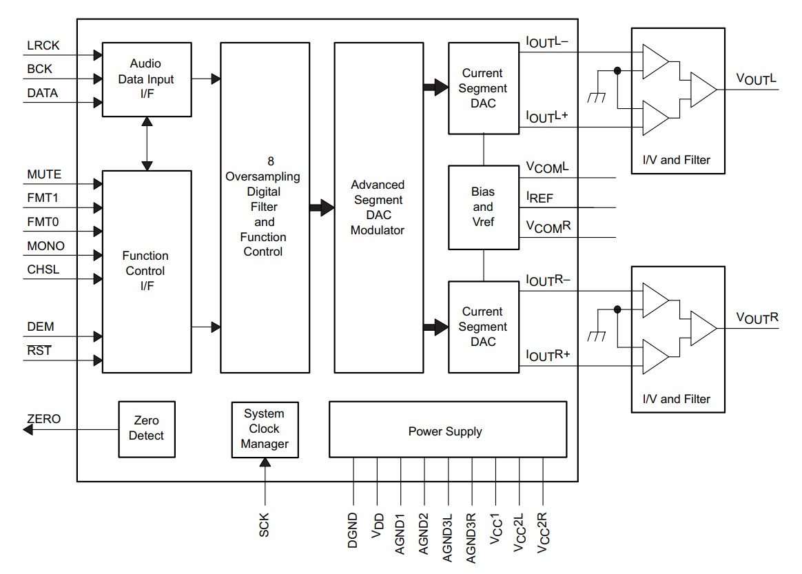

Kaj. skrev:
Nej, Flemming ……. Det kan du ikke mene i fuld alvor? Har jeg forstået dig korrekt er alt i en DAC ud over nogle få OPAMP, der i den
analoge udgang fungerer som filter og buffer uden betydning for lydkvaliteten. “Det skal vi da vist have en mand ud og se på”, som man siger.
Jeg er overhovedet ikke med på hvad du mener?!? Det jeg mente var at en op-amp eller diskret elektronik er nødvendig for at konvertere den strøm
udgang (I/V) der kommer fra de her dac chips. Der er det nemt med de balancerede signaler fra dac chippen og så fodre en instrumentation kobling
bestående af tre op-amp's ligesom den du viser et billede af. Her er det afgørende at disse er fodret med en god strømforsyning etc...
https://www.ti.com/lit/ug/sleu037/sleu037.pdf?ts=17159863936 49

Tak for diagrammet, Flemming.
Kigger du og andre grundigt på diagrammerne i din henvisning (!) får man entydigt bekræftet, at et apparat (i daglig tale kaldet en DAC)
indeholder langt mere end bare DAC chippen, som er den komponent i apparatet, der konverterer de digitale signaler til analog signal.
For de det måtte interessere, viser siden 2-7 alt den digitale elektronik, der går forud for den egentlige konvertering.
Og det er i dette kredsløbsunivers jeg spørger ind til processernes indflydelse på "DAC'ens" (apparatets) totale lydgengivelse!!
Signalet fra ovenstående sendes videre til diagrammet på side 2-5. HER MØDER DET DIGITALE SIGNAL DAC'EN !!
DAC'en som konverterer det digitale signal til analogt. Den efterfølges af diverse OPAMP buffere på vejen ud.
Tager vi et blockdiagram af selve DAC chippen i Flemmings eksempel ser det sådan ud. Men der er meget mere forud.
Suppler med at se henvisningen

end det er nødvendigt. Elektronikken forud for og sammen med DAC chippen i denne sammenhæng. “Velvet Sound” kalder AKM
DAC chippens lyd i omtalte apparat. Med XMOS signalbehandling forud for konverteringen.
Alt i alt et apparat som er tæt på at kunne skjules i en knyttet hånd. Det er den synlige forskel på udviklingen du omtaler. Og
kiggen man inden i skal vi have både lup og mikroskop frem for beskue det teknisk interessante. For de det måtte interessere.
