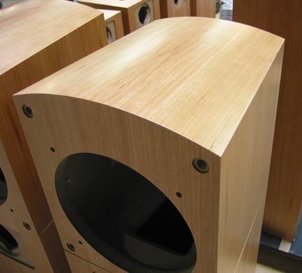

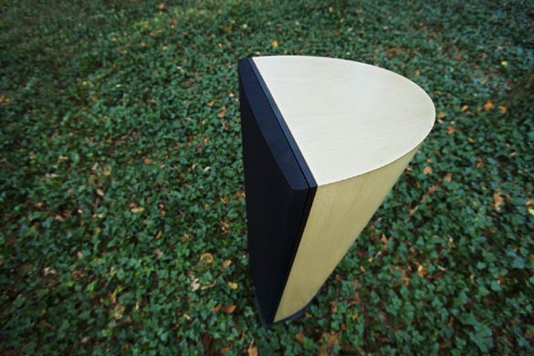

Et eksempel på et smukt buet hornflex-kabinet fra danske Helio Audio. Billedet venligst udlånt af Helio Audio (www.helioaudio.com).

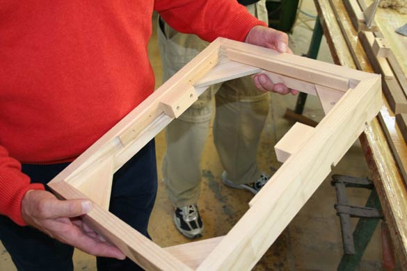

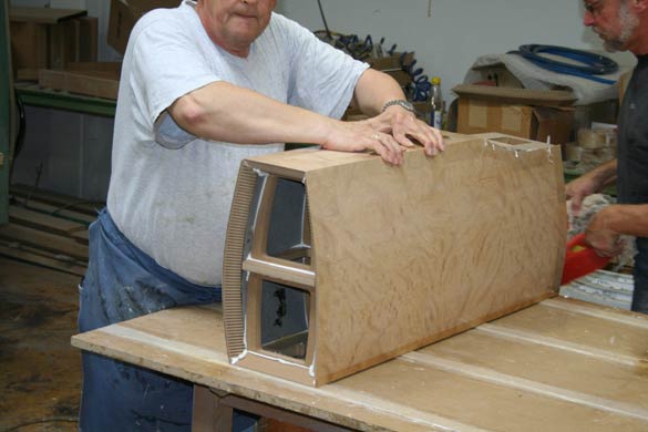

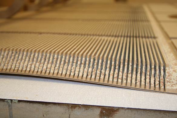

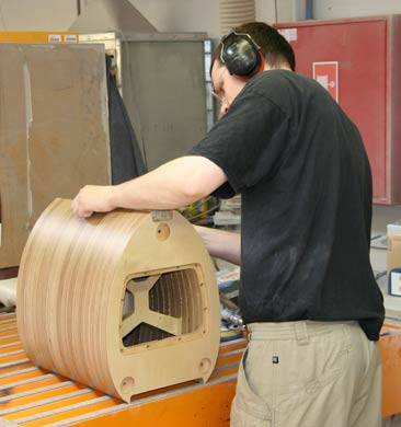

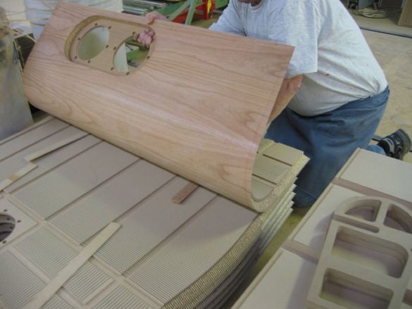

Produktionsteknisk er Hornflex baseret på, at man ved hjælp af tegneprogrammer i 3D kan skabe et plant emne, som kan bues med hænderne til et kabinet. Det færdige kabinet består derfor af ét plant emne, der kan opbygges af de forskellige pladematerialer, der ønskes i den pågældende konstruktion, som derefter bukkes om den interne afstivning.
Så genialt enkelt og funktionelt er Hornflex i praksis: Afstivningen bestemmer hvor meget kabinettet skal bue, og kabinetsiden bues simpelthen med håndkraft og limes derefter fast.
Kabinettet, som det ligger før det er buet sammen, benævnes ”et plant emne”, simpelthen fordi det er misvisende blot at tale om kabinetsiden som en plade, der kan foldes sammen. En Hornflex-kabinetside er ofte sammensat af flere forskellige materialer, og der er foretaget en altafgørende udfræsning maskinelt med milimeterpræcision for at få afstivningen til at passe med kabinetsiden. Det er kantformen på det enkelte dele internt i kabinettet, der bestemmer den endelige facon, og præcisionen er dermed afgørende for, at man blot med håndkraft kan bukke kabinettet sammen om afstivningen.

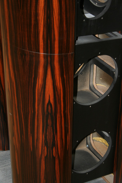

Igen en Audio Physic Avanti 5. Overfladefinering og grundlakering af emnerne finder sted inden samlingen af kabinettet med lim. Hornflex patentet giver muligheden for på denne måde at bukke plader med overflade finish. Læg også mærke til alle de plane emner, der ligger i stakken.
Det er netop denne teknik, hvor de enkelte dele former sig efter hinanden, der giver den helt fantastiske pasform imellem delene. Pasformen betyder meget for kabinettets ensartede akustiske ydelse, men det danner også det nødvendige fundament for det efterfølgende finisharbejde. I forhold til dette finisharbejde er det utrolig vigtigt, at den kabinetfinish Hornslet er kendt for, kan gennemføres på alle de mange forskellige træsorter.

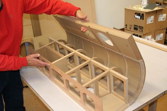

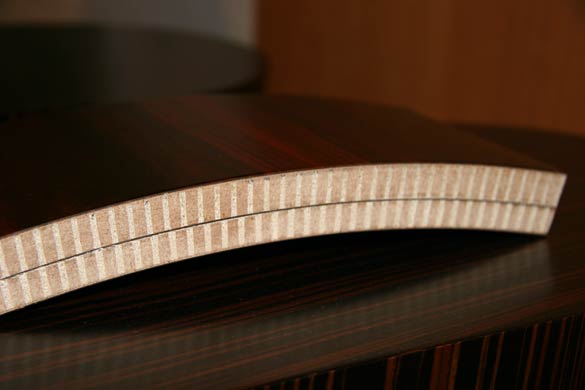

Billedet viser en dobbelt Hornflex plade, der består af et lag finer og 3 fiberplader adskilt af 2 bæreplader. Det er bærepladerne, der er blevet slidset op og fyldt med lim, hvorefter hele pladen holdes fastspændt i den ønskede form, indtil limen er hærdet. Herefter kan hornflexpladen hverken strækkes eller komprimeres.
En hornflex-konstruktion er i princippet også en to-boks-konstruktion, idet den indvendige og udvendige kabinetoverflade afkobles i forhold til hinanden. I praksis sker det ved, at hornflex-pladen opbygges yderst af en fineret overflade, derunder ligger der en fiberplade, der ikke kan strækkes eller komprimeres. Denne fiberplade er limet op på en bæreplade, og indvendig i den færdige konstruktion pålimes der igen en fiberplade, der ikke kan strækkes eller komprimeres. Det er således materialevalget til bærepladen og den forarbejdning, der sker af bærepladen (der fræses riller af bæreplademateriale væk), sammen med de lime, der anvendes til samling, der bestemmer afkoblingen mellem den indvendige og den udvendige skal.
Et mere avanceret eksempel på hornflex. Pladen består af finer, fiberplade og en komposit bæreplade. Udfræsningen af riller i bærepladen uddybes nedenfor i artiklen.
Bærepladen i eksemplet på billedet lige ovenfor er altså opbygget i en kompositstruktur, hvor tynde lag MDF omkapsler en plade i midten. Materialet til denne plade i midten består af det samme materiale, man bruger til løbebaner, og bærepladen kommer dermed til at fungere som en trin- eller støddæmper mellem den indvendige og udvendige del af kabinetsiden. Princippet kan sammenlignes med den evne en termorude har til at udelukke trafikstøj. Der fremstilles i dag også sandwichmembraner til højttalerenheder, hvor man netop ønsker ved sandwichkonstruktionen at afkoble den indvendige fra den udvendige overflade.
Ovenstående er blot ét eksempel på hornflex. Det geniale ved hornflex er, at mulighederne for at sammensætte kabinetpladens opbygning ved valg af forskellige plademateriale og lime, så den opnår netop de egenskaber, der ønskes, næsten er grænseløse.
Et plant emne der bliver til et kabinet til Audio Physic Avanti 5. Læg mærke til pladens opbygning i mange forskellige materialer. Med de forskellige materialer kan man tilpasse de forskellige akustiske egenskaber i diskant-, mellemtone- og baskammerets kabinetsider, så man får afkobling af lyden i de forskellige kamre lige præcis, som man ønsker det.

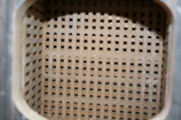

Vi ser her en helt ny dimension af hornflex-teknikken: Hornslet har en anden variant af den åben celle struktur end den omtalt lige ovenfor. Denne findes bl.a. som billedet viser i mellemtonekammeret på en Audio Physic Avanti 5.
Det er lavet af tynde, gennemhullede fiberplader lagt oven på hinanden, men på den måde at hver plade er drejet 90 grader. Derved kommer hver ny plade til at virke som en diffusor. Vi blev noget forbavsede, da vi prøvede at tale ind i mellemtonekammeret, for refleksionen af lyden var nærmest ikke eksisterende – lyden forsvandt simpelthen! Sammenlignet med andre tomme kabinetter, som lå ved siden af, resonnerede Avanti’en ikke det mindste, men nærmest åd lyden, før vi kunne nå at tale færdig. Hvordan det fungerer i praksis hørte vi ikke, men som så meget andet virker konstruktionen imponerende simpel og effektiv.

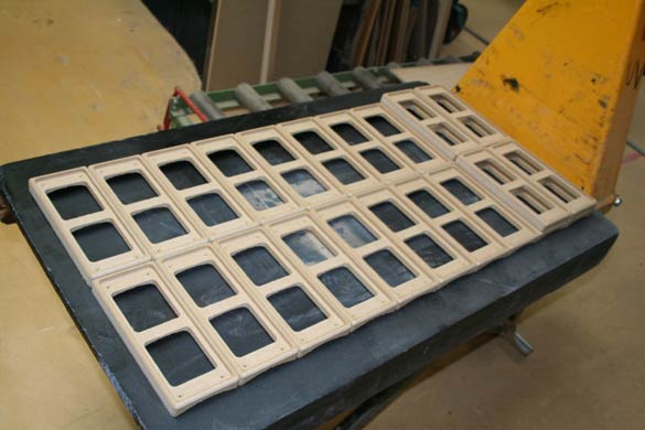

Det vi ser her, er såkaldte vibrationskontrollerede terminalplader til forskellige Audio Physic højttalere. Succéen ligger som sagt i detaljen, så der er ikke meget overladt til tilfædighederne!

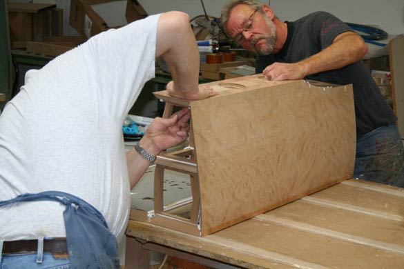

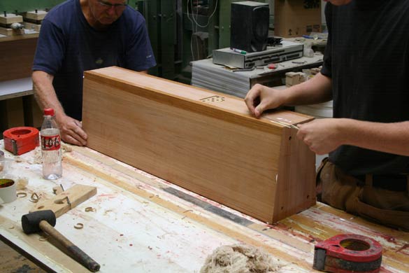

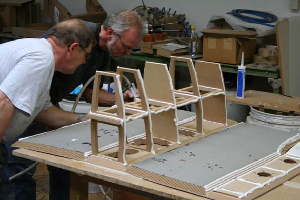

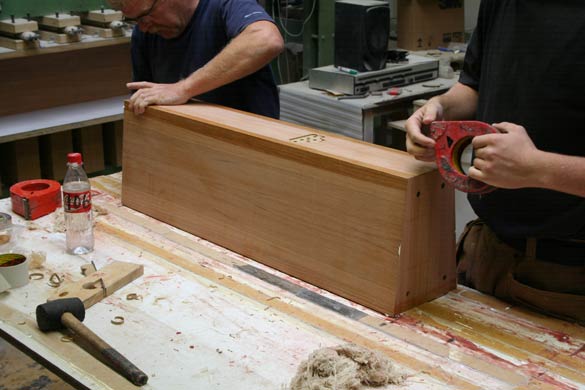

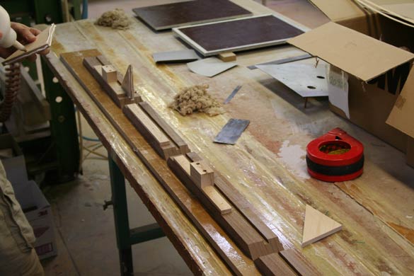

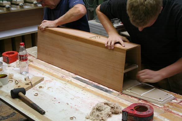

Samling af en Linn Ninka. Som det ses, limes samlingerne og tapes efterfølgende over, for at gøre samlingerne så nøjagtige som muligt.
Samling af et kabinet til Dali Euphonia MS4. Lim påføres samlingerne og den indvendige afstivning, men i dette tilfælde bliver rillerne limet med en opskummende og fleksibel lim, for at kabinettet skal nå de akustiske specifikationer, der svarer til Dalis ønsker.
Samlingerne bliver gået efter i sømmene…
… og lukkes helt tæt, når alt er kontrolleret.

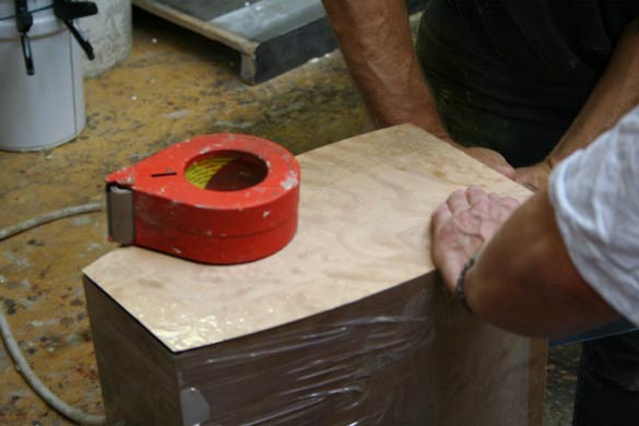

Til sidst tapes samlingerne, hvilket skal gå ganske tjept pga. den hurtigt tørrende og ekspanderende lim. Det er omhu med et imponerende håndværk, vi er vidner til her.
Slutteligt stilles Dali’en på gulvet og toppen af kabinettet limes og sættes på. Der er ikke den uundgåelige ”springback” som ved traditionelt formspænd, men tingene passer virkelig sammen 100 %. ”Det er resultatet af den avancerede 3D-grafik, vi bruger her på stedet. Ved at gå konsekvent til værks og komme helt ned i detaljen før produktionen sættes i gang, har vi fordelen ved samlingen, hvor denne er lige så nem og præcis som at lukke en lynlås, forklarer Jørgen Thomsen”

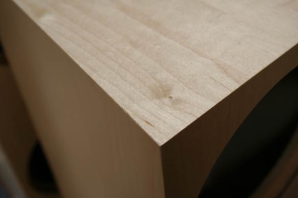

Close-up af en Linn Ninka. Imponerende flotte samlinger!
Igen et close-up, denne gang af en Naim Allae.

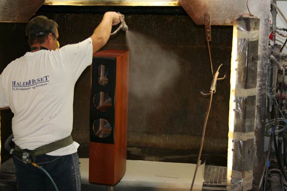

En Dali Euphonia MS4 bliver lakeret ved håndsprøjtning. Det er høj grad den enkelte medarbejders vilje til at præstere fejlfrit, som afgør hvor flot højttaleren bliver.

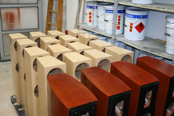

Nylakerede kabinetter til Dali og Linn.

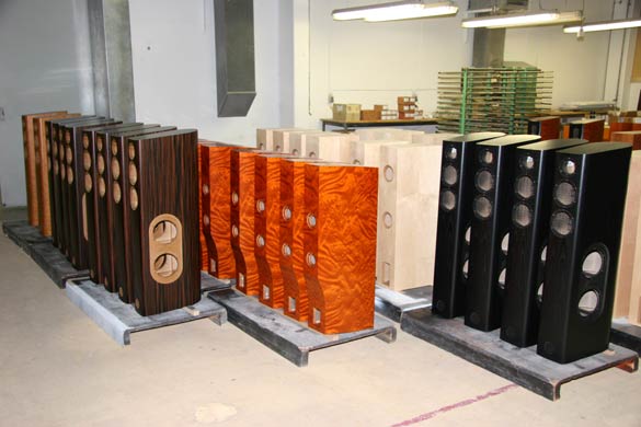

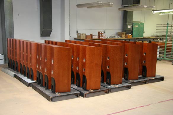

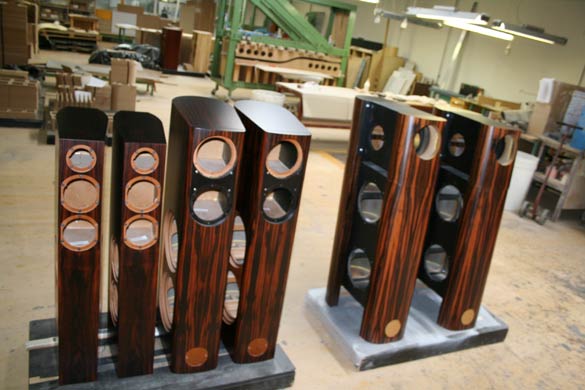

Kabinetter til Audio Physic, Dali, Kibri og Linn færdige og klar til sending. Her er finér for enhver smag!
Tre Audio Physic kabinetter. Fra venstre mod højre er det modellerne Avanti, Caldera og Kronos.
Flot, flot finér. Fra venstre mod højre er det palisander, alpi og sort ask.
Close-up af Kronos – topmodellen hos Audio Physic. Det her er finish og finérarbejde i verdensklasse! Baskamrene i bunden er adskilt fra mellemtone og diskant, og toppen kan løftes af. Bemærk den glidende overgang. Det passer bare sammen som fod i hose!
