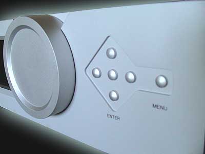

Set fra fronten er RCS 2.2X én af de lækreste forforstærkere, jeg har set. Displayet er temmelig stort, men farvevalg og informationerne er valgt med omhu og falder tilfældigvis præcis i min smag. Det store drejehjul til volumen drejer som en velsmurt rulleskøjte, mens knapperne til de vigtigste funktioner er så lækkert lavet, at du får lyst til at lade remote være remote og gå over for at betjene maskinen manuelt. Fremragende finish !

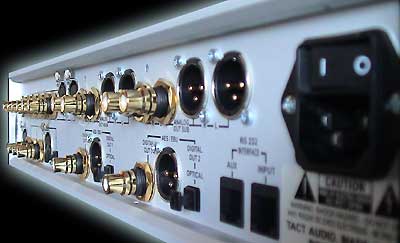

Bagsiden er mindst lige så lækkert udstyret med hele fem digitale inputs, tre RCA (SP/DIF), én balanceret med XLR (AES/EBU) og sidst og mindst en optisk indgang. Du finder desuden tre digitale udgange til hovedkanalerne – én af hver af de ovennævnte, som alle sender i 24 bit i enten 44,1, 48, 88 , 96 eller 192 kHz bortset fra den optiske udgang, der ikke understøtter 192 kHz. Minsandten om ikke der samme udvalg af digitale udgange til subwooferne.. !! Desuden kan du tilkøbe en række digitale produkter, som jeg ikke vil komme ind på her. På den analoge side finder du fire sæt indgange, hvor ét er balanceret. Der er naturligvis også analoge udgange med både RCA og XLR til de effektforstærkere, der skal trække både hovedhøjttalere og subwooferne.
Endelig finder du en indgang til den medfølgende målemikrofon, en RS232 til opgraderinger og endnu en RS232 for tilslutning til en PC, som er nødvendig for at udføre rumkorrektionen. Software er naturligvis også inkluderet.

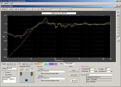

Så måles der - her i en 2.0 opstilling
Efter lidt tilpasning på subwooferne med en skruemaskine blev det tid til at se, hvordan den samlede opstillingen målte i lokalet. Jeg ved fra tidligere måling, at der er et ubehageligt  peak med ca 40 Hz , men ellers ligger rummet inden for nogle ganske få dB i det kritiske område under 400 Hz. Målemikrofonen blev monteret på et mikrofonstativ og stillet lige i sweetspot og så var det ellers med at få gang i den PC-styrede tonegenerator. Ganske rigtig – peaket i lokalets frekvensgang ligger på 39,6 Hz og peaker med intet mindre 14 dB over 0, som det kan ses på udskriften herunder. Der er en del uro mellem 56,9 Hz og 211 Hz. Op til 270 Hz  ligger frekvenskurven inden for 6 dB og herover inden for 4 dB. De benyttede højttalere var Dali Euphonia MS5.
Sådan måler lytterummet med MS5. Den grønne linie er targetkurven.

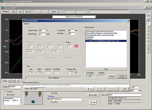

Målingerne udføres ved at benytte den medfølgende mikrofon som beskrevet og en PC. Den medfølgende software installerer sig selv uden problemer og efter en ultrakort opsætning, som stort set kun består i at angive den benyttede serielle port, er der hul igennem.
Der er to muligheder for at gennemføre en rumkorrektionsmåling: manuelt eller vha den indbyggede guide, som TacT kalder Quick Setup. Første gang er det bestemt anbefalelsesværdigt at benytte guiden, da du sikkert hjælpes igennem  indstillingerne. At softwaren ikke er helt færdig illustreres af, at når du vælger et 2.0 system – altså uden subwoofere – forsøger programmet at konfigurere målingerne med subwoofere, og systemet melder en overflow error. Det er dog nemt at rette – frekvensgang og eventuelle forsinkelser ligger fast fra målingerne, og du kan til enhver tid efterfølgende gå ind og lade programmet udføre korrektionerne ud fra den første måling. Du skal bare slå subwooferne fra manuelt inden udregningerne starter.

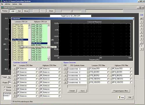

Opsætningen af det elektroniske delefilter kræver en del...
Når Quick Setup køres, vælger programmet en såkaldt targetkurve til hver af de 9 hukommelser, der findes. En targetkurve er den frekvenskurve, som RCS 2.2X skal rette den ”rå” frekvensgang ind efter.  Disse 9 hukommelser kan enten benyttes til 9 targetkurver på den samme måling, 9 forskellige setups eller kombinationer heraf.
Jeg valgte et par til korrektion med Peters store subwoofere, hvor jeg eksperimenterede med forskellige delefrekvenser og stejlheder. Det viste sig, at subwooferne isoleret set havde en roligere frekvenskurve under 240 Hz end MS5’erne, derfor blav denne delefrekvens valgt på trods af, at det teoretisk syntes lidt for højt for sådanne sub-badekar. Men det virkede, som jeg senere skal komme ind på. Et par af hukommelserne blev benyttet til Beolab 3, mens de resterende blev brugt til forskellige targetkurver for MS5’erne alene.
Ud over frekvenskurven er RCS 2.2X også i stand til at kompensere for ikke symmetriske opstillinger af højttalerne. Softwaren finder den fjernest placerede højttaler og laver individuelle digitale forsinkelser på de øvrige svarende til deres placeringer i millisekunder. Jeg blev overrasket over den enorme præcision, der var over målingerne. Du får dine højttalere placeret inden for 3 - 4 mm.
Jeg startede med MS5’erne på deres faste plads ca 75 cm fra bagvæggen og 125 cm fra sidevæggene. Det er på denne position, de almindeligvis spiller bedst i lokalet. Jeg rettede én af targetkurverne, så den korrigerede frekvensgang blev ret op til 20 kHz og rullede af ved 25 Hz i den anden ende med et let løft på 3 dB mellem 100 og 25 Hz. 0 dB punktet lå på 20,3 Hz og herunder blev der skåret med 18 dB / oktav. Efter korrektionen lå hele frekvensområdet fra 100 – 20 kHz inden for 0,5 dB, mens dybbassen altså blev hævet med 3 dB og korrigeret for peaks.  TacT 2.2X har mulighed for at lave A/B tests vha. en bypass knap på remoten, så du med det samme kan høre det korrigerede signal sammenlignet med det ”rå”. Resultatet var chokerende. Som forventeligt skete der mest i bas og nedre mellemtone. Pludselig var det som at stå i et velindrettet studio og høre sine egne optagelser. Der faldt fuldstændig ro over dybbassen, som nu stod som skåret ud i granit. Væk var enhver form for uldenhed og i stedet får du en knastør, superdefineret basgengivelse uden alle de unoder, rummet tidligere tilførte lytteindtrykket. Det er imponerende, hvor stor betydning området omkring 40 Hz har for opfattelsen af resten af musikken, optagerummet og placeringen af instrumenter i forhold til hinanden. Teorierne om, at dybbas ikke har nogen eller kun ringe betydning for ørernes retningssans, gennemhulles fuldstændig og her viser det sig også med overbevisende tydelighed, at TacT RCS 2.2X ikke BARE er en avanceret computer, men i ligeså høj grad er en helt fantastisk musikmaskine, som har al den musikalske indlevelse, gengivelse af rum, perspektiv og dybde, man kan forvente af en forforstærker i 50.000 kroners klassen. I det hele taget er rumkorrigeret lyd guf for en anmelder, da forskellene på udstyret ikke sløres i nær samme grad af ”faste variable” som eksempelvis vores lytterums peak ved 39,6 Hz. Alle ændringer i det samlede anlæg afsløres med skånselsløs tydelighed. Midt i testperioden modtog vi en kasse forskellige kabler fra Søren Bertram, og det var endnu en overraskelse, hvor nemt det var at høre forskel på forskellige kabler i forhold til tidligere, uanset om det drejede sig om digitale eller analoge kabler.
