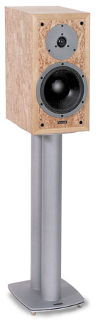

Special Twenty Five er faktisk et temmelig stor standerhøjttaler, der kræver mindst lige så meget luft omkring sig, som velvoksne gulvkonstruktioner. Kabinettet er fremstillet af en særlig ”legering” i birketræsfinér over den 20 mm tykke MDF-plade, som giver den det særprægede ydre. Om man kan li’ det er smag og behag, jeg foretrækker en finish i lidt mindre eksperimenterende stil.
På fronten finder du de to enheder fra Confidence og Evidence serierne, som er toppen af poppen i Dynaudio produktprogram. Alligevel er Special Twenty Five en del af Contour serien… ?? Diskanten er den helt forrygende Esotar 2 – en 28 mm dome, som første gang blev benyttet i Confidence C2 og C4. Stofdomen er coated i tre forskellige seancer, magneten er en kraftig neodymium sag, som benyttes i samarbejde med det ventilerede polstykke for at opnå så homogent et magnetfelt i svingspolegabet som muligt. Gabet er påfyldt magnetisk olie for at minimere effektkompression ved for stor opvarmning af svingspolen. For at undgå utilsigtede refleksioner og forvrængning sidder der på bagsiden et dæmpende kammer.
Basenheden er Dynaudios MSP membran og har svingspole i aluminium og kapton legering. . Det er en 20 cm enhed – eller 8” i daglig tale – som oprindeligt blev udviklet til Evidence serien. Som alle Dynaudio basenheder ligger svingspolen udenom magneten med en diameter på hele 75 mm. Det kan lade sig gøre pga anvendelsen af aluminium, der som bekendt er meget lettere end kobber. Membranen, der har lagt navn til MSP forkortelsen er konstrueret i eet stykke magnesium polymer.

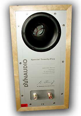

Delefilteret er udformet således at det sidder i tæt forbindelse med bagpladens metal for at undgå overopvarmning af modstandene ved hårde belastninger. Den særlige montering leder dermed varmen ud af de 17 liter kabinet. Selve filteret er et første ordens filter ( 6 dB / oktav ) som sikrer styr på fasen og impulsgengivelsen. Filteret indeholder også en impedanskorrektion for at gøre arbejdet så let for forstærkeren som muligt. Det burde være overflødigt at næven, at komponenterne i filteret er det bedste i den audiofile verden, så det vil jeg undlade….
På bagsiden finder du ud over et par kvalitetsterminaler og en 75 mm basport, der er udformet som en trompet i begge ender for at undgå støj. Samlet set er finish langt over middel  - selv det sære birketræsfiner er matchet på sættet !!
