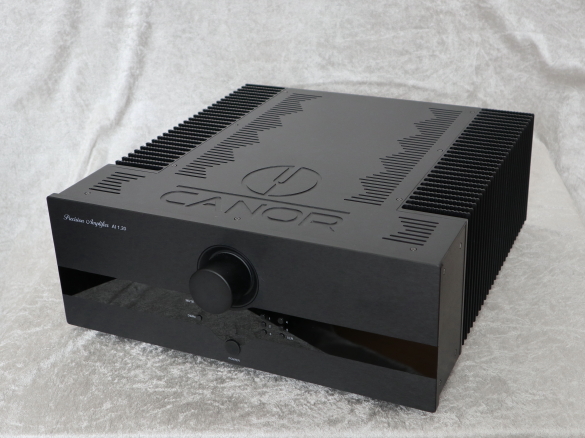

Hifi4all har fået besøg af en stor, men blid kæmpe, der fylder så meget i landskabet, at reference forstærker-sættet til sammenligning ligner mini-forstærkere
Canor Audio kommer fra Slovakiet, og mærket opstod i årene efter murens fald, hvor Tjekkoslovakiet blev delt op. Deres sortiment er ikke stort, men består af få forstærkere, CD-afspillere og en enkelt riaa-forstærker, alle sammen i det seriøse segment, men stadig inden for økonomisk rækkevidde. Og teknologien spænder over både rør, kl. D og kl. A i deres produkter.
Vi har her på siden tidligere haft besøg af en CD-afspiller fra Canor Audio, og dengang blev jeg meget positivt overrasket… hvilket også er tilfældet denne gang, hvor der er besøg af en kæmpe(!) forstærker, der trods sit voldsomme ydre ”kun” yder 30-50 watt pr. kanal… men det er i ren kl. A! Og for de som ikke kender til den teknik, så handler det om, at der er helt åbent for strømmen ind i forstærkertrinnene, selv om strømmen ikke bruges til at spille med. Af samme årsag bliver kl. A forstærkere meget varme. Til gengæld er der i teorien ikke nogen ”forsinkelse”, når dynamikken kræver ekstra strøm.

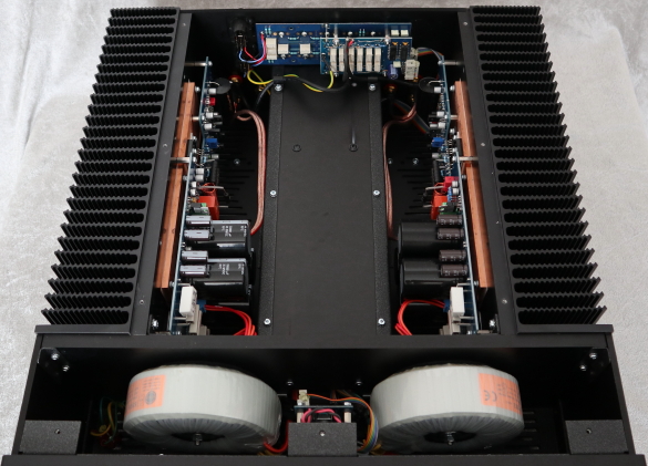

AI-1.20 er i princippet en integreret forstærker, og så alligevel ikke… for der er ikke noget egentligt forforstærkertrin. Det er ”bare” en indgangsvælger med volumen, som går direkte til effekttrinnet. Og den indvendige opbygning bærer også stort præg af dette. Det mest bemærkelsesmæssige er de to meget store køleprofiler, som der bestemt er brug for. For AI-1.20 bliver selvsagt temmelig varm, når der hældes fuld power ind i effekttrinnet, uden at der spilles musik.

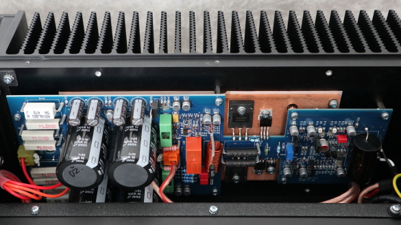

Strømforsyningen er særdeles overdimensioneret, med to store ringkernetrafoer der sidder på højkant bag fronten, i deres eget aflukkede kammer. Et kvalificeret gæt er, at de er på 4-500 VA stykket. Hertil kommer en voldsom strømreserve på 264.000 µF(!) fordelt på otte veldimensionerede ladelytter. Og alt det forsyner blot to transistorer pr. kanal, om end det er nogle ret kraftige bolsjer, AI-1.20 er udstyret med. Fordelen ved kun at benytte to per kanal er, at matchning af dem er ligetil, og det har i særdeleshed betydning for lyden.
Det hele er monteret på to store print i hver side, der er monteret på 5 mm tykke kobberplader, som igen sidder direkte på køleprofilen, i hele deres længde. Kobberet hjælper til med, at få fordelt varmen fra de to sæt udgangstransistorer over hele køleprofilens overflade. Volumenkontrollen er af ”step-ladder” typen, hvor relæer skifter mellem faste modstande til hvert volumenniveau. En dyr, men vellydende løsning, hvor man kan sikre, at begge kaneler ser præcis den samme modstand hele tiden, modsat en drejemodstand. I midten af forstærkeren løber en lukket kanal, som huser fordeling af strøm, og de logiske kredsløb.
Kabinettet er bygget som kampvogn, med store, tykke aluminiums-plader. Finishen er utroligt lækker, men også superpræcis. Så med en kampvægt nær de 30 kilo sætter det tydelige mærker i fingrene, når man flytter rundt på kæmpen. Fronten er enkel med få knapper, og den store volumenknap dominerer midt på fronten. Bag denne sidder en lille føler, som dirigerer relæerne bagerst i forstærkeren. Og i højre side finder man et ”skjult” display, som viser forstærkerens aktuelle status.

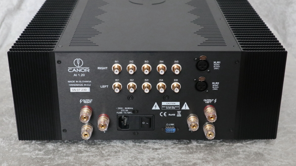

På bagsiden er der fem ubalancerede indgange, samt to balancerede… men det vender jeg tilbage til. Hertil kommer et sæt højtalerudgange, med en ekstra terminal i begge sider(!?), og et datastik. To AI-1.20 kan nemlig benyttes som et sæt monoblokke, hvis man sætter dem sammen med et datakabel, og det er her de ekstra højtalerterminaler og XLR-stikkene benyttes!
