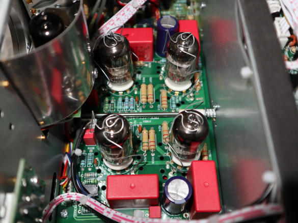

At man har lånt en halv forforstærker fra SA-T7 er lidt af en genistreg, da det i den grad påvirker lyden i en positiv retning. En halv forforstærker skal forstås ved, at SA-T7 har to gain-trin i signalvejen. Og rent teknisk – og pladsmæssigt - har man så kun implementeret et enkelt gain-trin i SV-737, hvilket gør jobbet helt som det skal. Dog er de specielle Vimala moduler fra SA-T7 ikke med. Til gengæld er reguleringen med rør med, og der benyttes det samme 85A2 rør, der har fået plads i det lille runde vindue på fronten, som på SA-T7.

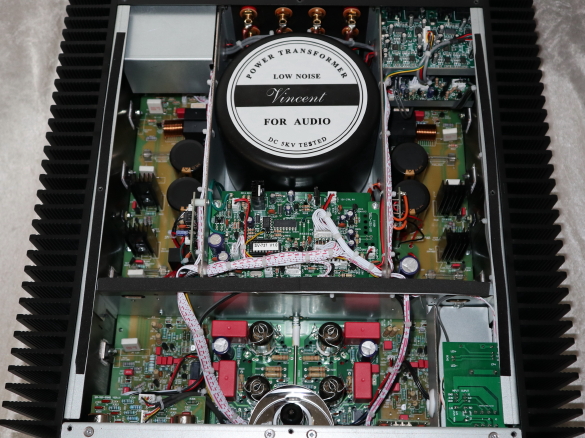

SV-737 er tung(!), hvilket ikke overrasker når man tænker på, at der er fyldt godt op inde i det solide kabinet. Selve kabinettet er udført i kraftig stålplade med de – for Vincent – typiske opdelinger, så de individuelle kredsløb ikke forstyrrer hinanden. Og det giver i særdeleshed mening med to kraftige radiosendere til Wifi og Bluetooth indbygget… men de er også ekstra godt ”pakket ind”. På siderne flankeres der af to kraftige aluminiums-køleprofiler, som medvirker til at temperaturen aldrig bliver mere end håndlun i den store forstærker.

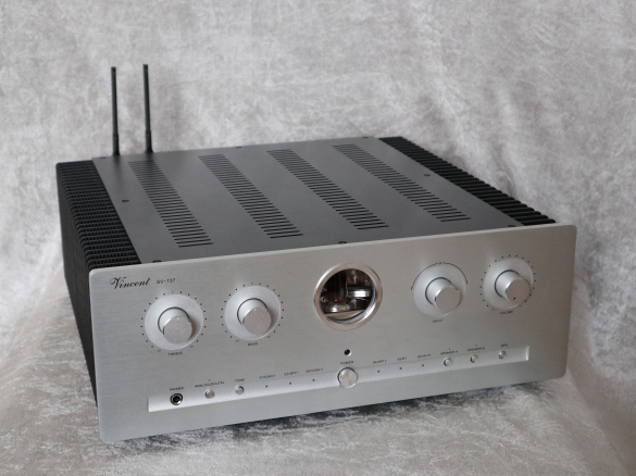

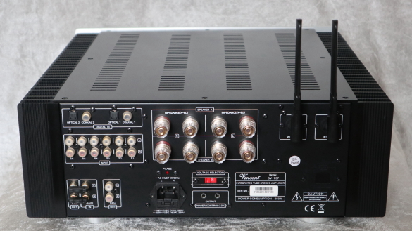

Fronten er også af aluminium, og finishen har fået et tydeligt løft og er mere på niveau med SA-T7, end SV-237MK. Og det understreger i den grad tydeligt, at SV-737 er et prestigeprodukt fra Vincent. På bagsiden er der sået til med stik: To udgange til højtalerne, 6 analoge indgange, 4 digitale indgange, men også ”pre out/main in” så man kan benytte forforstærker/effektdel uafhængigt af hinanden. Og så selvfølgelig de to antenner til de trådløse signaler. Det er måske ikke den kønneste løsning, men det virker rigtig godt… selv 10 meters afstand er intet problem!!!
