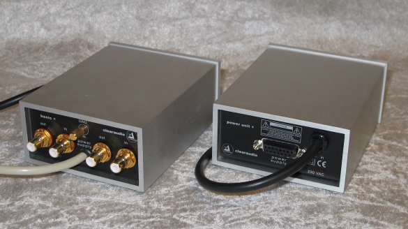

Med til testen fulgte 2 riaa forstærkere, samt 2 pickup’er. Og de er alle fra forskellige prisklasser i Clearaudio’s sortiment. Der er tale om Smart og Basic+ riaa’erne, som accepterer både MM og MC pickup’er. De 2 pickup’er er Aurum Classics og Maestro, som begge er af MM-typen.
De to riaa’er er meget ens, om end kabinetterne er forskellige i størrelse. Smart er den lille kompakte, og Basic+ er den lidt større i to éns kabinetter. Begge har lydkredsløb og strømforsyning hver for sig. Smart har en traditionel type, model ”plastik”, der er fastmonteret til riaa delen, og derfor ikke umiddelbart kan skiftes ud. På Basic+ huser det ene kabinet riaa-delen, mens det andet huser en kraftigere strømforsyning. De to dele har også fastmonterede strømkabler, dog med et multistik imellem de to.
Finishen er rigtig god, med kabinetter og fronter i aluminium. Dog er hjørnerne lige skarpe nok, og kan sagtens ridse huden til blods, hvis man kommer for tæt på. Kabinetterne er helt lukkede, og svøbet er i ét stykke, hvor elektronik og bagplade stikkes ind fra bagsiden. Stikkene er éns på de to riaa’er. De er Clearaudio’s egne, og er af en rigtig lækker kvalitet.
Dog undrer det mig, at stelskruen er mindre på den dyrere Basic+, mens Smart’s er så stor, at den er svær at komme til på det meget mindre kabinet?! Men da der alligevel blev skiftet rundt mellem de to og Bellini’en under testen, så fik stelkablet lov til at blive siddende på Bellini’en, som alligevel var forforstærker for det hele. Det har ingen praktisk eller lydmæssig betydning, hvor stelforbindelsen sidder, bare den er der. Skift mellem MM og MC sker på begge Clearaudio modeller via to knapper i bunden af kabinetterne.
Det har desværre ikke været muligt at kigge på det indvendige, for at vurdere teknikken. Men der er forskel på de to i forstærkningen af signalet. Basic+ er meget traditionel med 41/62dB, mens Smart ligger noget lavere med ca. 35/54db, for henholdsvis MM og MC. Modstanden ved MM er ligetil for begge (47k ohm), mens MC er forskellig på de to. Smart ændrer ikke modstanden til MC ifølge Clearaudio’s egne data, mens Basic+ skifter til 510 ohm. I begge tilfælde er det lige højt nok til størstedelen af de MC pickup’er, der findes derude. 100-200 ohm havde nok været mere korrekt. Pudsigt nok har den mindre model Nano fra Clearaudio flere indstillingsmuligheder, men den er også nyere i sortimentet.
Pickup’erne er ligeledes meget ens af udseende, men ifølge importøren er de grundlæggende forskellige. Desværre har det ikke været muligt, at finde ud af præcis hvori de interne forskelle ligger. Dog er det meget tydeligt at se, at nål og nålerør er forskellig. Det beskrives også i Clearaudio’s eget materiale, at Maestro benytter samme nål og nålerør, som de dyrere MC modeller. Det er et boron nålerør, med Clearaudio’s egen Micro HD nål. Aurum Classics ser under en lup ud til, at have en sfærisk eller elliptisk nål, på et aluminiumsrør. Maestro har et større udvendigt hus, mens metalhuset i midten ser meget ens ud, på de to modeller.
De testede modeller havde træhus, men de kan også leveres med metalhus. Det skulle være en forskel i lyden, hvilket giver god mening, da metalhuset vil give en højere samlet masse. Træhusene har drejet gevind til monteringen, og det er helt klart at anbefale, at man benytter nylonskruer til dette. En gang overdrejet gevind, og det er frem med møtrikkerne.
De to testede modeller var forbilledlige nemme at montere og spore ind. Nålerøret sidder på alle Clearaudio’s modeller foran huset. Det betyder, at den er mere udsat for ”fare”, men også at det er utrolig nemt at spore dem ind, via en ProTractor. Jeg benytter den gratis model, man printer ud fra internettet, og limer fast på et stykke karton. Samtidig har jeg kort tid inden denne test købt et sæt fingerskruer fra SoundSmith, som gør det legende let at skifte pickup.
