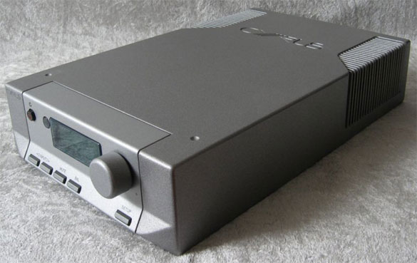

Cyrus DAC XP

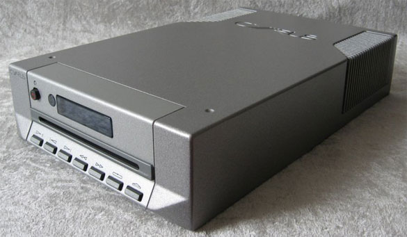

Selve drevet er lavet som et slot-in løbeværk, hvilket betyder at der ikke er nogen skuffe, men blot en slids hvor pladen skubbes ind. Når skiven er skubbet et par centimeter ind, tager drevet over og trækker pladen helt ind. Det sker ved hjælp af to fingre, som griber i kanten af pladen. På den måde undgås al kontakt med læsesiden. Endelsen ”SE” står ikke for Speciel Edition, men ”Servo Evolution”, og hentyder til det specielle fokus på servo kredsløb og software.
Cyrus CD Xt SE

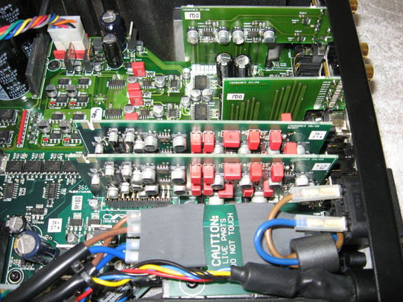

Kabinetterne er stadig de kendte helstøbte magnesium-”skaller”, og valget er oprindeligt faldet på magnesium, fordi det har en bedre dæmpning end f.eks. aluminium. Internt i kabinetterne er pladsen selvfølgelig noget begrænset pga. af kabinettets størrelse. Alligevel er det lykkedes Cyrus at få en veldimensioneret strømforsyning ind i DAC XP. To ringkernetrafoer af pæn størrelse, samt 4 ladelytter på 10.000 µf. En trafo og et sæt ladelytter forsyner henholdsvis den digitale del, og den analoge del. Faktisk ganske imponerende, størrelsen taget i betragtning. For at få pladsen til at slå til, sidder de to D/A kredsløb på hvert sit lodrette print. Et pr. kanal! Komponent kvaliteten er i top, og layoutet af kredsløbene ligeså. D/A- chippene er PCM1792 fra Burr Brown.
Låget af dac'en...

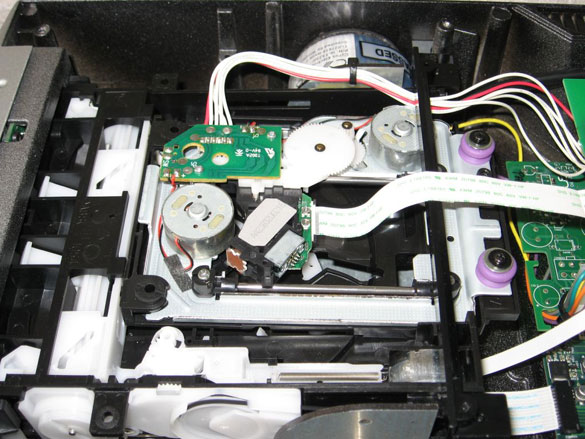

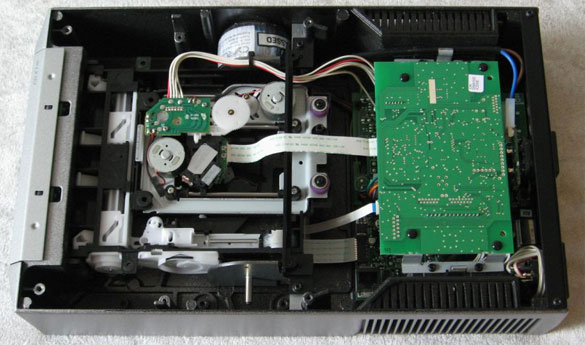

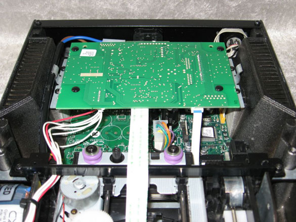

Internt i det nye CD-drev dominerer den nye aflæsningsmekanisme. Igen sidder printene i lag for at få plads. Strømforsyningen er ikke nær så voldsomt dimensioneret her, men kvaliteten af komponenterne er igen i top. For begge apparater gælder, at det er muligt at opgradere med en separat PSX strømforsyning.
... og ditto for drevet!

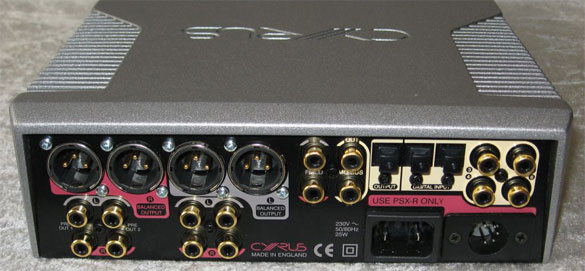

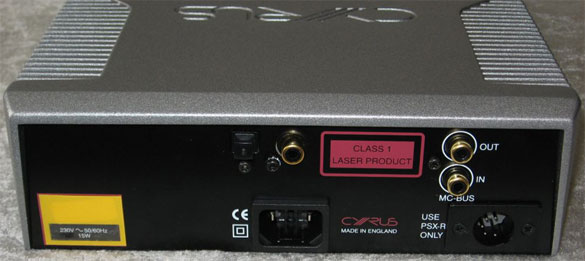

Stikkene på begge apparater er af god kvalitet, og på DAC XP er der mulighed for både balanceret og ubalanceret output, endda 2 sæt af hver. Begge typer er med variabelt output. Der er 6 digitale indgange, 1 digital udgang, samt 2 sæt analoge indgange. På CD Xt SE er der to digitale udgange, Toslink og S/PDIF. AES/SBU ville lige have sat grundindtrykket en tand højere på begge apparater, men på den anden side er det undertegnedes erfaring, at der ikke er forskel på S/PDIF og AES/SBU, så længe de digitale kredsløb i begge ender er i orden. Det ser bare lidt lækrere ud. Derudover er der en MC-bus, som er en kabelforbindelse, der kan bruges til at styre apparaterne med en fælles fjernbetjening.
Bagsiden af konverteren.
Bagsiden af drevet.

Kredsløb til drevet.

Tættere på løbeværket...

... og tættere på konverteren.
