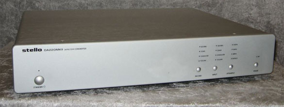

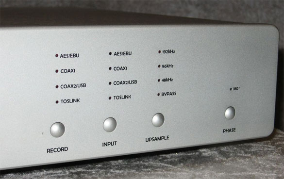

Konstruktionen af DA220 MkII er bundsolid, og kabinettet er udført med chassis i kraftig bukket sortlakeret stålplade. Fronten er af 1 cm massivt aluminium, med at fåtal af knapper: Power, input/output, upsamplingsfrekvens og fase. Der kan vælges mellem Bypass, 48 khz, 96 khz og 192 khz upsamplingsfrekevns. Top og sider er i ét stykke bukket aluminiumsplade. Alt sammen hviler på fire kraftige gummifødder.

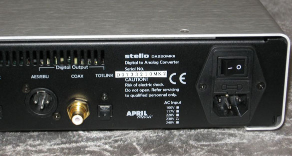

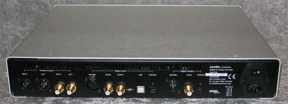

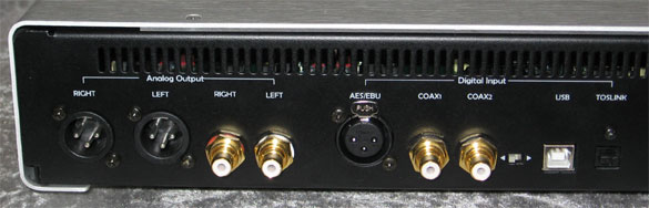

På bagsiden findes et arsenal af tilslutninger, inkl. digitale udgange til en evt. digital optager. Der er to sæt analoge udgange, RCA og XLR, samt et antal digitale indgange der kan tilfredsstille de fleste behov. Det vil helt præcist sige: 2 S/P-DIF coaxial RCA, 1 AES/SBU XLR, 1 Toslink, og det nye: USB! Ligeledes er der digitale udgange til at matche: RCA, XLR og Toslink. Stikkene er af overordentlig god kvalitet.

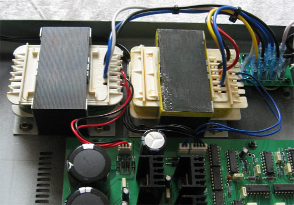

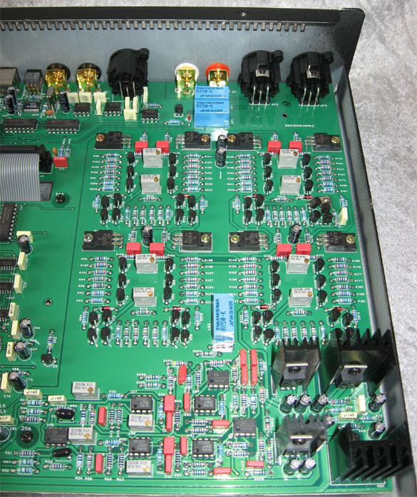

Indvendigt dominerer det store print, samt de to trafoer. Der er mange komponenter og kvaliteten af disse er gennemsnitlig. Til gengæld er den analoge udgang opbygget med diskrete komponenter, og vaskeægte balanceret med dobbelte kredsløb. Balanceret drift kræver mere præcision og flere komponenter, og andre producenter ville nok vælge opamps, da det kan lette arbejdet. Princippet i balanceret drift er netop at udelade forskelle i signalet, og det kræver stor præcision ved komponent valget. Strømforsyningen er som sagt med to trafoer, en til digital, og en til analog. Der er masser af reguleringer, og ladekapaciteten er i orden, 30.000 µf.
Printet til de analoge udgange.

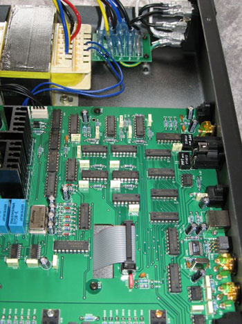

Ifølge Stello, skulle USB indgangen være den eneste forskel imellem MkII og MkI, men sammenligner man billeder af kredsløbslayoutet indvendigt, er der ret så tydelige forskelle. Om det har nogen lydmæssig indflydelse, kan jeg ikke bekræfte, da jeg ikke har hørt MkI-versionen. Før konverteren benytter Stello en samplerate konverter fra Analog Device. D/A konvertering sker ved hjælp af en Delta Sigma 24 bit konverter fra AKM, og ifølge Stello er der et specielt 6. ordens analog filter efter konverteren. Til dette benyttes opamps fra BurrBrown, OPA2604 og JRC 5532. Det er yderligere muligt at vende fasen på det digitale signal.

Trafoer

Digitale udgange og netbrønd.

Analoge udgange til venstre og digitale indgange til højre.

Funktioner på Stello DA220 MkII.
