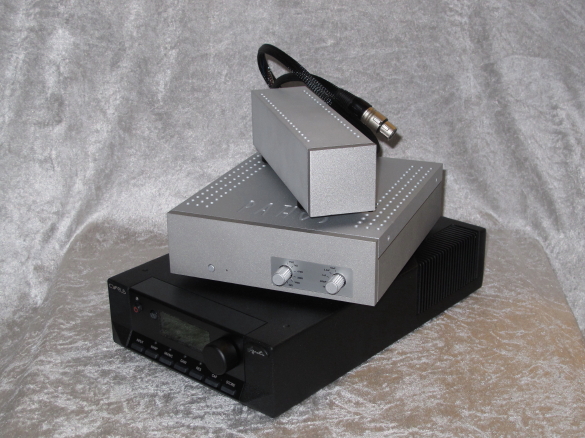

Men det er der ændret på nu med besøget af to RIAA’er fra Cyrus og Pathos, som ikke alene kan betjenes fra fronten, Cyrus’en kan endda fjernbetjenes fra lyttepositionen! Og der er tale om et par Schweizerknive af format, med ændring af både modstand, kapacitet og gain, mens musikken kører!

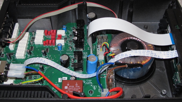

Som erfaren hifi-interesseret vil man kunne nikke genkendende til de ”små” støbte magnesium-kabinetter fra Cyrus. Og til en RIAA som her, er der masser af plads inden i det lille kabinet, hvor der også er blevet plads til en veldimensioneret strømforsyningen med en ringkernetrafo af pæn størrelse. Men grundet den begrænsede plads har Cyrus gjort det muligt, at opgradere med en ekstern strømforsyning – PSX-R2 - på deres fleste modeller. På Phono Signature er behovet ikke akut, om end det gør en forskel med den ekstra strømforsyning, som supplerer den interne i Phono Signature, men mere om det senere.
Internt i kabinettet finder man, udover en generelt høj kvalitet af komponenter, en hel del relæer, som sørger for skift mellem de forskellige indstillinger af pickup’en og de fire(!) indgange. Ja, du læste rigtigt… Phono Signature har hele fire separate indgange, som oven i købet kan indstilles individuelt, så man ikke behøver, at ændre indstillinger ved skift af pickup eller pladespiller. Man skifter blot til en anden indgang! Forklaringen fra Cyrus er, at det ikke er noget, der fordyrer Phono Signature væsentligt, men derimod højner den i forvejen høje fleksibilitet yderligere. Men apropos fleksibilitet, så gælder det kun for MC pickup’er, for med MM pickup’er er indstillingerne låst til 47k ohm, 220pF, og 40 dB gain?! Cyrus mener her, at det fint dækker markedets udvalg, hvilket jeg er tilbøjelig til, at give dem ret i.

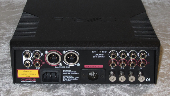

På bagsiden finder man udover de fire(!) indgange, også to udgange – ubalanceret og balanceret. Og hvorfor nu det? Jo, signalet fra en pickup er af natur allerede balanceret, da de to ledere fra hver kanal hele tiden spiller i modsat fase af hinanden, fuldstændig som et balanceret kredsløb, og derfor er det kun naturligt at honorere dette hele vejen gennem Phono Signature, om end det også betyder højere pris, da antallet af komponenter i signalvejen er det dobbelte, plus at kravet til præcision er højere. Men det kan høres, ingen tvivl om det. Og det kan sagtens udnyttes med et par gode adaptere, selv om man ikke har balancerede indgange på sin forstærker.

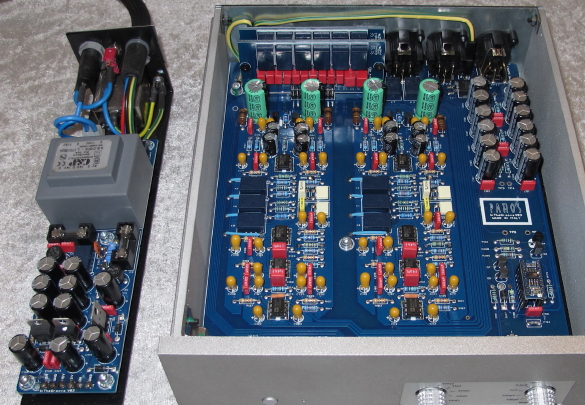

Når man så får den i sine hænder mødes man af et mildest talt meget neutralt design, som bestemt ikke signalerer hvilken oplevelse, der er i vente. Den første var allerede da jeg løftede låget af In The Groove II… dels er låget ét støbt stykke aluminium i en satin-lignende finish, men indvendigt hersker et særdeles lækkert layout, hvor der igen domineres af en masse relæer, som står for skift af indstillingerne. Jeg troede umiddelbart at drejeknapperne gjorde det direkte, men nej, de trigger kun relæernes skift. Men alligevel er kvaliteten af disse små drejeskiftere utroligt lækker, og minder om de blå potentiometre man også kender fra volumenkontrollen i forstærkere.
Men det stopper ikke der, for dels løber de to kanaler parallelt med hinanden fra bagsiden og op til fronten, men helt ude ved indgangsstikkene sidder to indstiksprint i højden, fyldt med henholdsvis modstande og kondensatorer for de to indgange, og det hele styres som sagt af fine relæer, som igen styres af de 3 drejeknapper. Komponentkvaliteten er meget høj, og der benyttes blandt andet AD797 opamps til den aktive del af forstærkningen. Modstand kan sættes til 56, 100, 220, 470, 1k & 47k ohm, kapacitet til 68, 100, 220 pF, 1, 3,3 & 10 nF, og gain til 43, 50, 56 & 62 dB, uanset om det er en MM eller MC pickup, der er tilsluttet. Det må siges, at være meget fleksibelt!

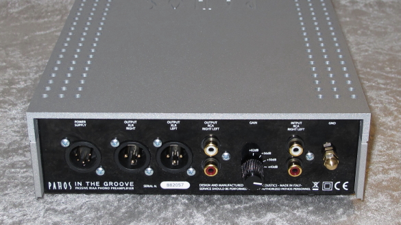

In The Groove II er ligeledes balanceret bygget op, og udnytter dermed den balancerede natur af signalet fra pickup’en, som beskrevet længere oppe. Og den lyder også bedst via den balancerede udgang, når der benyttes en MM pickup eller en trafo til MC. Men gain’et øges også, og det fungerer ikke så godt når den skal benyttes som MC RIAA, så der skal man helst benytte de ubalancerede udgange, da signalet ellers overstyres. Jeg forsøgte også med Benz Ebony TR direkte her, men det fungerede slet ikke, så her er en god trafo stadig at foretrække.
Strømforsyningen er separat og sidder i sit eget lange og smalle kabinet som matcher In The Groove II fuldstændigt. Dimensioneringen er rigtig god, og strømmen sendes videre af et fast kabel med et lækkert 5-polet XLR-stik i den anden ende.

Jeg skal ærligt sige, at mine forventninger måske var lidt for høje, da jeg skulle have disse to ”schweizer-knive” af et par RIAA’er på besøg. For dels havde de masser af indstillingsmuligheder, men kunne også nemt betjenes direkte fra fronten, hvilket er en stor hjælp, når der skal skiftes pickup.
Og som MM RIAA gør de det begge rigtig godt, om end også meget forskelligt. Cyrus Phono Signature er helt på niveau med Vincent’en i lytterummet. Men Pathos In The Groove II stikker af, og gør det faktisk rigtig, rigtig godt… faktisk det bedste, jeg har hørt fra Ebony TR og Ortofon stepup’en til dato! Og som noget helt særligt gør både Cyrus og Pathos det begge bedst fra deres balancerede udgange.
