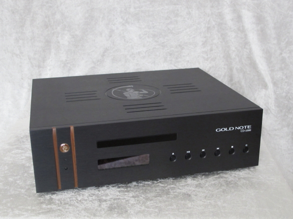

Og det bringer os videre til denne artikels testemne: Gold Note CD-1000. Helt nyudviklet, og med en god portion fremtidssikring. Gold Note kommer fra det nordlige Italien, nærmere Firenze. Og en af de vigtigste ting ved deres produkter er æstetik og design, og dels skal det se lækkert ud, men også være fremstillet af lækre materialer. Af samme årsag indgår træ i mange af deres produkter. Som noget helt specielt er Gold Note også i stand til, at levere et komplet setup, de producerer nemlig selv det hele: Pickup’er, tonearme, pladespillere, CD-afspiller, streamer, forstærker, højtalere og kabler!

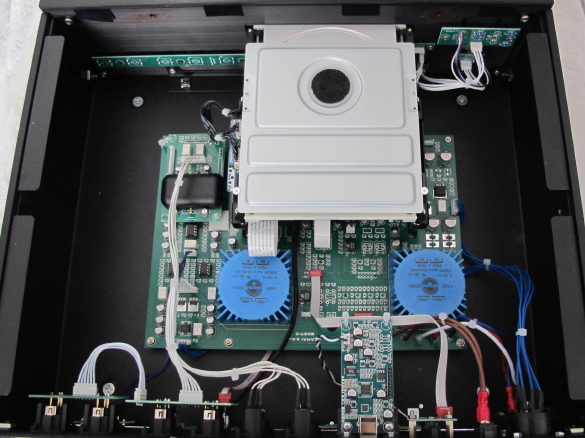

CD-1000 er bygget op omkring et drev fra østrigske Stream Unlimited, og det kan leveres med forskellige specifikationer, lige efter behov. Mange high end producenter benytter dette drev, blandt andet Canor Audio, som vi tidligere har haft på besøg. Drevet har et meget karakteristisk udseende med to metalstænger, som støtter skuffen. Og det fungerer på yderst elegant vis, med sin lette og glidende om end lidt langsomme bevægelse.

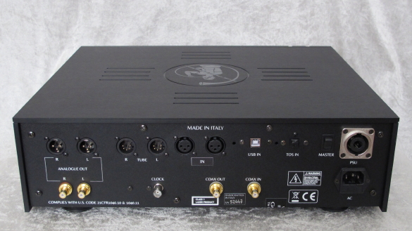

De digitale kredsløb har også fået særlig opmærksomhed og især clock-delen er der fokus på for, at reducere jitter til et absolut minimum. Det samme gælder både modtagelse og konvertering af data, og uanset input kan det behandles med op til 24bit/192khz. CD-1000 kan også benyttes som D/A-konverter, og har indgange til både USB og S/P-dif. Men som noget helt specielt, er der også et BNC-stik for tilkobling af et eksternt clock-modul, som kan reducere jitter endnu mere.
Og på bagsiden finder man - udover de traditionelle udgange til balanceret og ubalanceret output - også stik til en ekstern strømforsyning eller særlige analogdele baseret på rør. Så på mange måder er det muligt, at udbygge og dermed fremtidssikre CD-1000. Men også internt er der muligheder for udbygning, og det testede eksemplar indeholdt både separat forforstærker-modul med volumenstyring, samt en balanceret analog indgang. CD-1000 er i forvejen en balanceret konstruktion.
Men en ting er, at det måske er lækkert konstrueret indeni. Og beskuer man CD-1000’s ydre, så kan man ikke andet end, at nikke anerkendende. Det er italiensk, så det driver, og det ydre er bygget op med knivskarpe stykker af aluminium på både front, sider og top. På fronten er der fræset to riller i højden hvori man - efter eget valg, kan få indsat stykker af klar akryl, aluminium eller valnøddetræ(!), og mellem disse sidder der en lille gylden amulet med Gold Note’s logo. Ligeså er fronten af skuffen på det lækre værk, lavet af sit eget lille stykke aluminium, som sidder mikrometer præcist i den dertil indrettede åbning i CD-1000’s front. Og på toppen er Gold Note’s logo ligeledes ætset ind på elegant vis. Det er på en gang ekstravagant, men også yderst elegant. Kun en italiener kan slippe afsted med det på denne måde uden, at det bliver for meget.

De ekstra ind- og udgange skulle selvfølgelig også afprøves, og der er først og fremmest ingen forskelle mellem de balancerede og ubalancered udgange, hvilket også er kendetegnende for en god balanceret konstruktion, hvor det ubalancerede signal blot tappes direkte fra det balancerede.
Via USB er historien lidt anderledes, og bortset fra det sædvanlige indstillingsbøvl, så foregik afspilningen nemt. Men lyden kan ikke følge med CD-afspilning, og er endnu mere direkte i sin klang, med en lille tendens til en smule hårdhed. Ellers er fornemmelsen af lydbillede og perspektiv fuldstændig som via CD. Via den analoge indgang med signal fra McIntosh’en oplever jeg, at lyden kommer mere til sin ret, og at der er mere at hente i den analoge udgang og den indbyggede forforstærker, end CD-1000’s egen digitale del kan levere. Men det er dog stadig ikke på samme niveau, som hvis Mc’en leverer signalet direkte selv.
