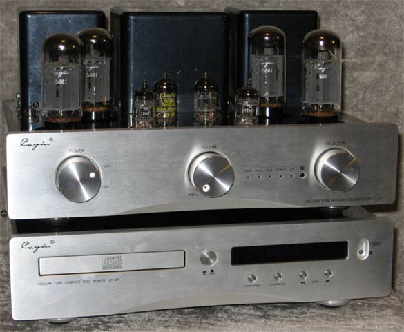

Sættet består af CD-afspilleren CD-50T og forstærkeren A-60T.
Mange forbinder rørlyd med pibe og fløjlsbukser. Sådan lidt blødt og lækkert. Det har intet på sig, og det beviser dette ”lille” sæt fra Cayin med al tydelighed. Specielt ”Ultra Linear” drift får lyden løftet op på et niveau som ligger tæt på transistorernes, på den gode måde.
Finishen på dette sæt er absolut i top, med tykke aluminiumsfronter med en buet udfræsning forneden, og solide kabinetter i tyk stålplade, som er lakeret med en lækker emalje-lignende, mørkegrøn metallak. Ren retro!

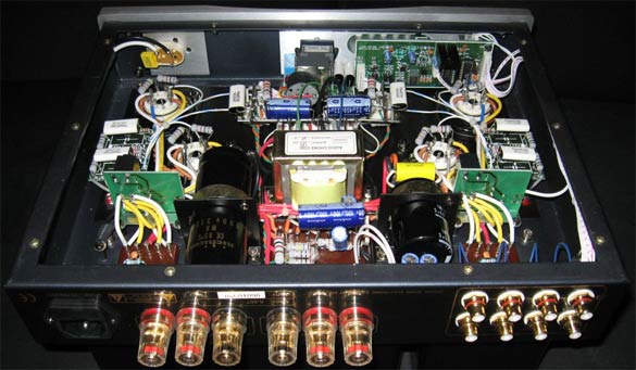

Forstærkerens front præges af tre store drejeknapper, som fra venstre mod højre sørger for tænd/sluk, volumen og indgangsvalg. Inde i forstærkeren sørger relæer for selve skiftet, og volumen reguleres af et lækkert motorstyret potmeter. Elektronikken er af prima kvalitet, og fornuftigt monteret. Rør er der otte af, 2 stk. 12ax7 og 2 stk. 12au7 i indgangen, samt 4 stk. 5881 i udgangen. Effekten er på 2x35 watt (Ultra Linear) eller 2x15 watt (Triode). Fronten præges også af et lille ”lysshow”. Dioderne har forskellige farver efter funktion: Blå til volumen, orange/rødt til Ultra Linear/Triode, og grøn til indgangsvalg. Ifølge importøren, Interceptor, ændres dette løbende på modellerne i fremtiden, så det kun bliver én farve fremover.

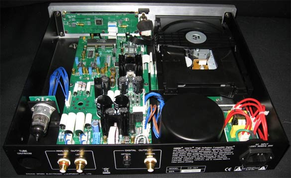

CD afspilleren har samme diskrete fremtoning som forstærkeren. Der er symmetri i placering af knapper, skuffe og display. Meget diskret og pænt! Apropos skuffe, så opdagede jeg et stykke træ bag aluminiumspladen, der dækker skuffen. Øh, hvad er nu det for en hovsaløsning. Over og løfte knoglen for at få fat i Interceptor. Jeg citerer løst fra samtalen: ”Træet er ikke en hovsaløsning, men et bevidst valg fra Cayin’s side. Et massivt (10 mm tykt) stykke aluminium ville få skuffen til at hænge på en kedelig måde, når den er åben. I stedet har vi valgt et stykke balsatræ, som i øvrigt også virker dæmpende på vibrationer fra drevet”. Citat slut. Det er så bare i orden! Desuden kører skuffen på en dejlig langsom måde. Indeni hersker der orden, igen med god solid elektronik. En pæn ringkernetrafo er der også blevet plads til. Der er benyttet ét rør i udgangen: 12au7. D/A konverteren kommer fra Burr Brown, og er af typen PCM1732 med HDCD filter.

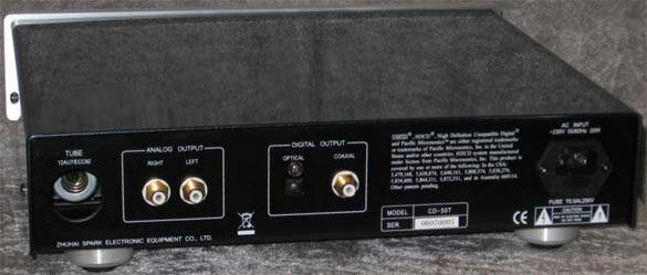

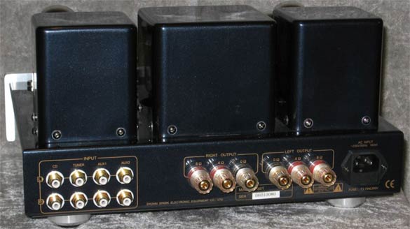

Alle stik på dette sæt er af rigtig god kvalitet. Ingen smalle steder her. Selv 230 V ledningerne er kraftigere end de standard kabler man normalt ser. Om det har nogen lydmæssig betydning ved jeg ikke, men det giver et godt indtryk. Der medfølger fjernbetjeninger til begge apparater, men desværre kan forstærkerens fjernbetjening ikke kontrollere CD’en. De mest basale funktioner havde været rart, så der kun skulle ligge én fjernbetjening fremme.
