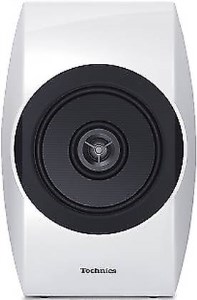

Technics SB-C700 White
koaksiale 2-vejs højttalerenhed (bas, diskant) fungerer som en punktformet lydkilde, der leverer en ensartet lydspredning over hele frekvensområdet, uden spidser og dyk. Derfor har dette Technics højttalersystem en suveræn lokalisering
Technics har udviklet den oprindelige plane koaksiale 2-vejs højttalerenhed for at opnå en naturtro gengivelse af bas og diskant. Basmembranen er plan og har en sandwich-struktur fremstillet af let, meget stiv kulfiber-folie og en aluminium honeycomb-kerne. Enheden bevæger sig som et stempel i et område, som overstiger delefrekvensen med diskanthøjttaleren, og eliminerer uregelmæssigheder i frekvenskarakteristikken på grund hulrumseffekten i en konventionel keglemembran. Det magnetiske kredsløb består af en stor magnet, en kobberkappe, en kobber kortslutningsring og en kort kantviklet svingspole med maksimal pladsudnyttelse for at opnå høj drivkraft og lav forvrængning. Chassiset er fremstillet af solidt trykstøbt aluminium med arme med en resonansfordelende struktur til at eliminere selv den mindste uønskede resonans. Til sammen sikrer de præcis og responsiv gengivelse af basområdet.
Forstærket konvekst udformet kabinet
Illustration af Point Sound Source-højttalersystem (punkt-lyd-kilde)
Kabinettet skal understøtte højttalerenhederne sikkert, forhindre uønsket resonans og sikre en jævn strøm af lydbølger uden reflekser på grund af diffraktion. Til sidepladerne bestyrelser, som er forholdsvis store og har en tendens til at generere resonans, bruges meget stive, buede plader, der måler 42 mm på det tykkeste sted, til at dæmpe reflekser som følge af diffraktion. Det skalformede kabinet giver med alle dets seks sider samlet på alle kanter en meget høj stivhed, fordi hver side i denne kubiske struktur styrker de tilstødende sider. Således reduceres uønsket resonans genereret ved deformation af såvel pladerne som kabinettet. Det akustisk absorberende materiale og dets position er blevet optimeret baseret på højttalerenhedens egenskaber og kabinettets volumen, således at uønskede stående bølger inde i kabinettet undertrykkes effektivt. Basrefleksporten på bagpanelet er en parabel-port, hvis krumning kontinuerligt varierer fra indløbet til udløbet. Krumningen er blevet bestemt ud fra den kvadratiske funktion. Den undertrykker både turbulens i luften ved udmundingen og vindstøj i selve porten, så højttaleren gengiver en naturlig og kraftfuld bas med et minimum af støj. lyden hul samt vindstøj genereret inde i lyd hul, således at reproducere glat og kraftfuld bas med minimal støj.
Det blanke kabinet er skabt gennem en række processer, heriblandt flere ganges lakering, slibning, polering og efterbehandling med en høj grad af håndværksskab, som matcher den høje lydkvalitet fra højttaleren. Kabinettet er ikke kun attraktivt at se på, men undertrykker også fine vibrationer, som genereres på dets overflade, og bidrager dermed til gengivelsen af en naturtro og fyldig atmosfære.
Højkvalitets delefilter
Det højpræcise delefilter er skabt gennem gentagne konstruktions- og lytteprocesser for at maksimere den enkelte højttalerenheds præstationer og opnå en velafbalanceret klang. For at forhindre interferens af elektrisk strøm mellem højttalerne og minimere effekten af vibration, er to separate filterplader til bas og diskant optimalt arrangeret inde i kabinettet til at gengive lyd med en exceptionel realisme.
Gengivelse med ultrastor båndbredde
Dette Technics højttalersystem er i stand til at til at gengive lyd over et ultrabredt frekvensområde op til 100 kHz for at levere det enorme frekvensspektrum, som tilbydes af højkvalitets højopløste musikkilder. Resultatet er en realistisk gengivelse af audiosignaler med alle nuancer intakte.
Emotive Acoustic Technology
Point-Sound-Source Speaker System
Ultra Wide Range Reproduction
Phase Precision Driver (Coaxial Flat 2-way Speaker Unit)
High-quality Network Circuit
High Rigidity Entasis Form Cabinet
Technics Definitive Design
White High Gloss Finish
Entasis Form Enclosure
Magnet Fixed Fabric Grille
