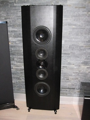

jensby
Bruger siden: 26 Maj 2003
Indlæg: 387
Sendt: 12 December 2012 kl. 15:47 | IP-adresse registreret
spændende projekt janils!
Faldt lige over din tråd - jeg byggede noget meget lignende for 2 år siden.
Også inspireret af Sonus Faber og Troels Gravesen: En stor widebaffle  160 cm høj - 56 cm bred og 20 cm dyb....
Projektet kan ses her:
http://www.hifi4all.dk/forum/forum_posts.asp?TID=89490&K W=jensby
Bestykningsmæssigt endte jeg også med 2 x 10" men gik så i "full scale D'Appolitto" med 2 x 6,5", samt en diskant i waveguide.
Meget lig din bestykning, dengang var det blot umuligt at komme i nærheden af Berrylium diskanten for menneske penge...
Din Accuton mellemtone har jeg aldrig selv bygget med - så jeg er meget spændt på om den kan "følge" med de 2 x 10", og om den samlede top med Berrylium diskanten kunne tangere den lyse side. Har du prøvet de 2 enheder sammen i en anden konstruktion?
Mellembassen er nok den del af mit projekt jeg er endt med at blive gladest for - de 2 stk 6,5" mellembasser i widebaffle kabinettet. De gengir herrestemmer (f.eks. Michael Buble) med en varme jeg sjældent har hørt, samtidigt med de laver det samme punch i mellembassen som de gode PA anlæg... Jeg ruller mine ind med et 1st ordens filter allerede fra 100Hz og opad til hvor diskanten tager over, så meget lavt for en "mellemtone"...
Ser frem til flere billeder af projektet
