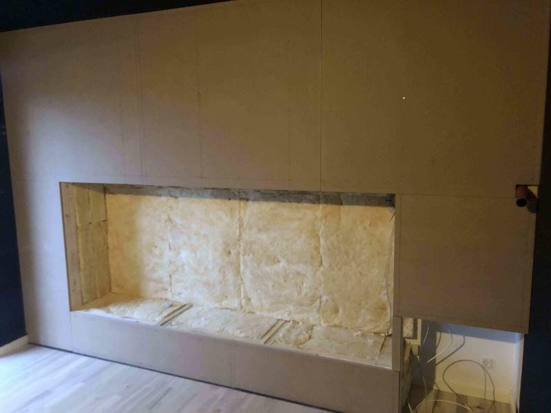

Er der nogen der kender et sted med en guide til hvordan man laver en baffel væg som denne.
http://www.acousticfrontiers.com/2013322baffle-walls/
På forhånd tak
Anders

Prøv at Google 'baffle wall procella'. Mindes at de har lavet et
dokument som beskriver the basics.
Jeg har en i min bio. Det vigtigste er at sørge for, at den ikke
resonerer. Dvs. sandwich konstruktion ala gips, mdf, gips.
Husk at man ikke bare kan smide en tilfældig højttaler i en baffle wall
og forvente at det spiller godt. Kræver også at man har noget EQ i
kæden.

Har du isolering på hele bag væggen eller kun bag og ved siden af højtalerne? Har du akustik paneler oven på gips pladerne?

Jeg har fyldt al rum bagved baffle wall med isolering da jeg har åbninger i toppen af væggen. Så fungerer den også som bass trap. Derudover er hele baffle wallen beklædt med skum på overfladen.

Hvad mener du med afsluttende lag? Skummet er limet på
gipspladen. Og så lærred foran (og rammer betrukket med stof hvor
der ikke er lærred).

Brug stof der er akustisk transparent. Jeg har brugt deko molton.

Så har jeg haft JBL'erne sat til og de lyder rigtig godt, synes dog jeg manglede lidt bund, men tænker at jeg vinder lidt når de kommer ind i baffle
væggen. Men tror jeg gør klar til så jeg har mulighed for at opgradere LF enheden til 4739'eren hvis det bliver nødvendigt :-)
Der er en del guides der snakker om Green Glue som er en spartel masse til at putte mellem gips, mdf og gips laget. Er dette nødvendigt og kan jeg
bruge anden spartel masse end Green Glue, da jeg ikke rigtig kan finde det i Danmark.

Det er nok afhængigt af hvem du spørg ift. Green Glue. Det optimale er at bruge det, da det dræber resonanser mellem pladerne. Jeg har personligt ikke brugt det da jeg ikke ville vente på leveringstiden. Kender andre der har lavet baffle walls uden.
Har du udstyr til at måle og kalibrere systemet? Det kan anbefales!

Det går frem ad men væggen, men er der nogen som har en god ide til hvordan man kan sætte lærredet op så det er nemt at tage ned igen. Jeg tænker kroge men er lidt i tvivl om det bliver noget dingelværk
