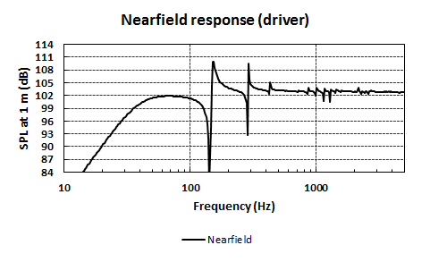

I nedenfor viste simulering for en Scanspeak 25W/8565-01 i et ca. 60 liter lukket kabinet (120 cm langt). Enhedens center er placeret 14 cm nede (indvendigt mål). Det svarer altså til en placering i toppen (eller bunden) Kabinettet er udæmpet.
Det bedste du kan gøre (for at eliminere resonansens indvirkning), er at placere enheden midt i kabinettet, hvorved du helt udligner udslukningen ved 142. Du får således første udslukning helt oppe ved 284 Hz, hvilket burde være ok til subwoofer brug.

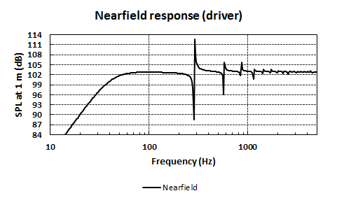

Samme enhed i samme kabinet, men nu placeret midt i kabinettet.
Din enhed er en anden, men resonanserne vil være placeret samme sted (bestemt af kabinetlængden).
