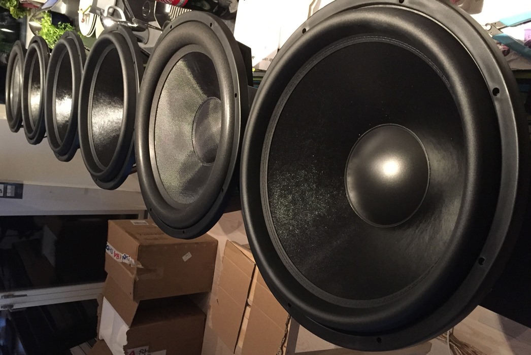

Så er de første 6 enheder ankommet.

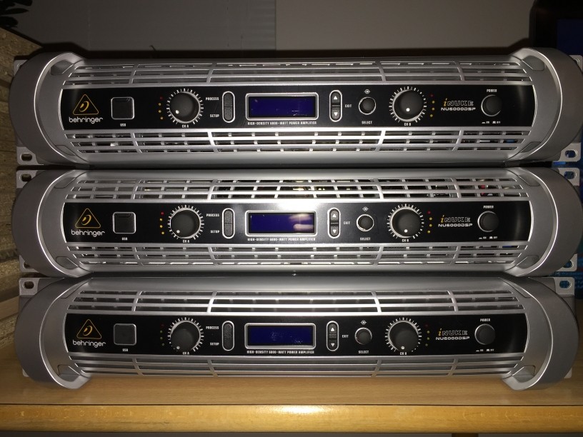

Så er der power

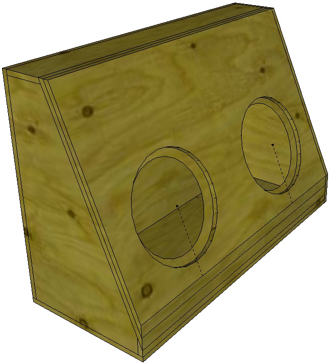

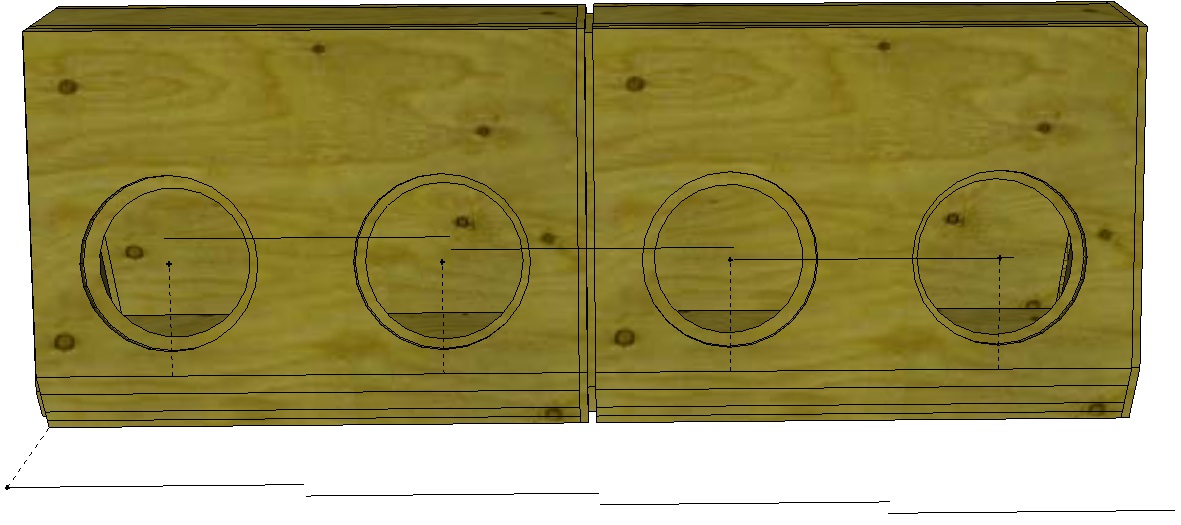

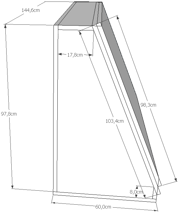

Så fik jeg designet nearfield sub'en.
Bestiller træet senere i dag udskåret i Bauhaus, så håber jeg bare de saver præcist nok. Det blever ca. 7,5kvm 22mm MDF
Det blev til 509Liter inden intern forstærkning og enheder

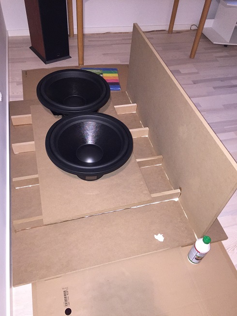

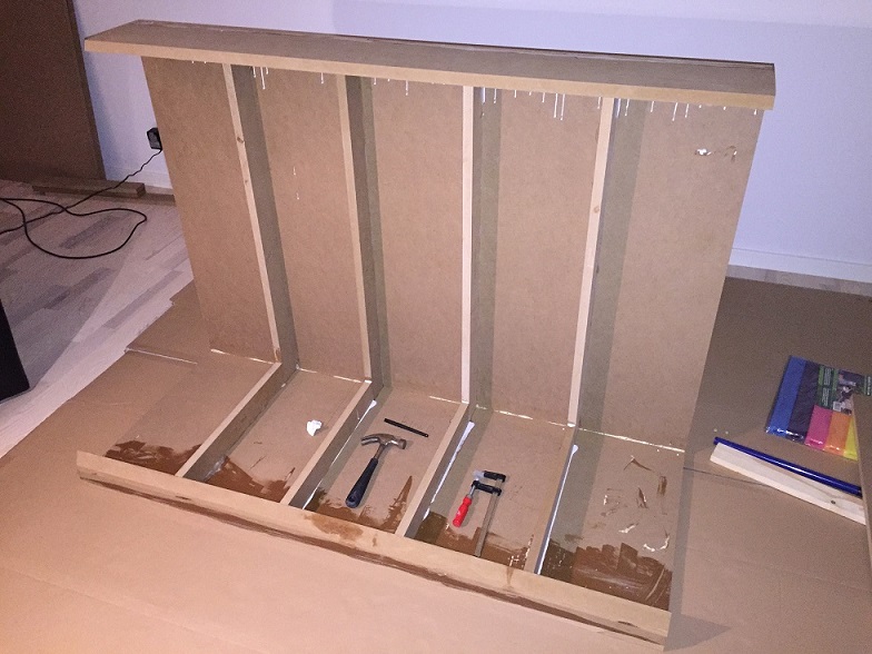

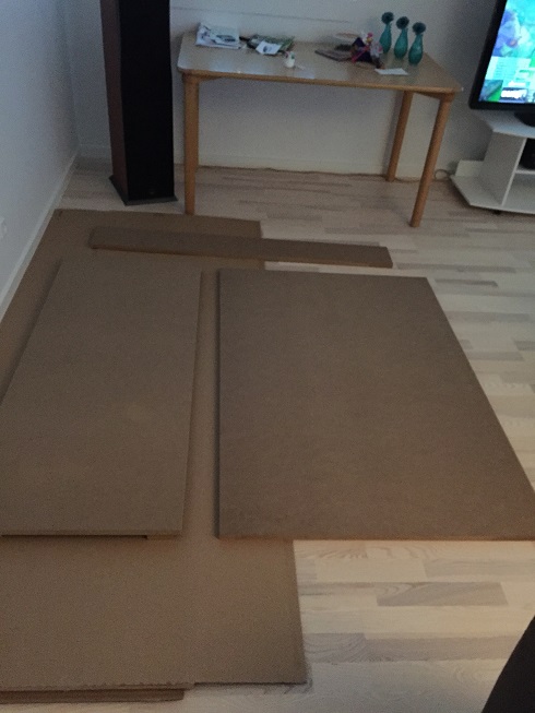

Så skete der lidt. Udskæringen fra Bauhaus var heldigvis ok. De værste varierede 1mm, men de fleste kun ½mm.
2 ting jeg er lidt i tvivl om:
Er fladerne forstærket godt nok? Der er 27cm mellem forstærkningerne, og de er 7cm dybe. Når kabinettet er samlet, så vil jeg forbinde hver forstærkning med den modsatte side. Da meningen med disse subs er at få bas følelsen ind i stolen, så er jeg lidt i tvivl om hvor jeg skal save ud til enhederne. Jeg skal skiftesvis have 3 og 4 stole foran, nok mest 3 for at kunne have en stol midt i når kun jeg selv ser film. Skal jeg save ud så de er spredt ens som vist på billedet, hvilket giver en lige bag hver stol når der er 4, og de så er mellem stolene når der kun er 3 stole, eller skal jeg save så de 2 i midten sider helt inde ved kanten så midter stolen får halvdelen fra hver af de 2 subs? Er lidt bange for at der måske så bliver for meget forskel på bassen mellem de forskellige stole. Håber det giver mening. Syntes det er lidt svært at beskrive.
