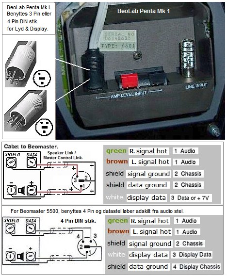

Jeg er ikke særligt velbevandret i B&O's system og muligheder, så jeg har brug for hjælp til at få mine Pentaer til at virke med data til min 2300.
jeg har lavet et fuldt monteret linkkabel til højttalerne, og det spiller fint, men der er ingen data til displayet i ht, hvad kan der være galt?

Jeg har lavet kablet efter denne tegning http://www.hifi4all.dk/forum/forum_posts.asp?TID=32157&PN=0& TPN=5
men det virker som sagt ikke efter hensigten, der er fin lyd på, men intet lys i displayet på nogen af højttalerne, kun overload, når der bliver lukket
tilstrækkeligt op for hanen. Jeg har forbundet stikkets metalhus til pin 2, kan det være årsagen?

Hej igen Carsten
Jeg har set på mulighederne, og der er to. Det der står rundt omkring er for ældre BeoMaster versioner.
Så hvad for en af de to muligheder der virker på BeoCenter 2300 kan jeg ikke sige. Første tegning tager
udgangs punkt i en adapter med 1 x 8 polet DIN stik til 2 x 3 polet DIN stik, et 3 pol DIN stik ud til hver
højttaler. Kan du ikke få det til at virke, må du se om du kan skaffe 2 x 4 polet DIN og følge tegning 2.

Som sagt, har jeg lavet et fuldt monteret kabel og har også lyd igennem, men af en eller anden grund, kommer der ikke lys i displayet på nogen af
højttalerne, det er derfor, at jeg har mistanke om at kablet ikke er lavet rigtigt. Det kan selvfølgelig også være min 2300, der er fejl på.
Overload funktionen virker på begge højttalere og vises i displayet, så formentligt, er der ikke noget galt med displayet i nogen af dem.
Jeg har tjekket lodningerne i stikkene, og de er ok. (Jeg er tidligere elektronikmekaniker, så jeg kan godt lodde.)
Venlig hilsen Carsten

Jeg har dels læst mig til, og hørt, at højttalerne skal vide, om det er et TV elle audioanlæg, de er tilsluttet. På de lidt senere modeller MK2-3, er det
switchen til højre i vippepanelet, der skal indstilles til audio, men i MK1, er der en jumper i displaymodulet, som skal være sluttet eller afbrudt
afhængigt af, om der er tale om TV, eller audiotilslutning. Jeg har haft displaymodulet ude, men kan ikke finde nogen jumper, er der nogen, der ved
noget om det?
Jeg har også en Beolab 3500 tilsluttet via en linkconverter, hvor der heller ikke er data i displayet, men alle funktioner er ok.

Jeg har stadig ikke fået gang i displayenhederne i mine Beolb Penta MK1.
Jeg har nu købt to forstærkerenheder fra MK3 og displays fra MK2. Har nogen erfaring med sådan en opgradering?

Wupti, så er der lys og data i displayet på begge.
Den ene ht spiller blot væsentligt højere end den anden..... nogen gode forslag? Det er ikke balancen på anlægget eller følsomheden på højttaleren
