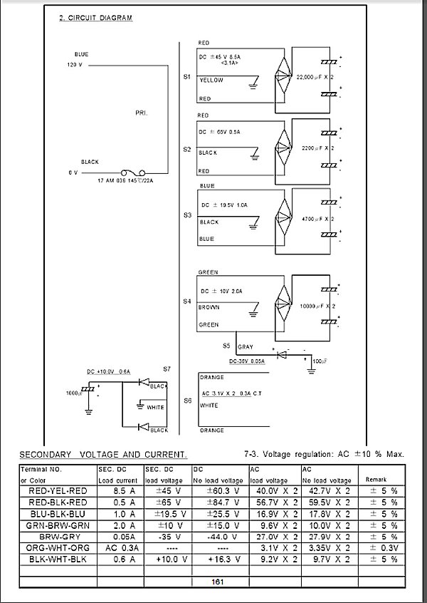

Hej allesammen :-)
Jeg har anskaffet mig en Harman Kardon AVR 7000 og kan rigtig godt lide lyden i den, men efter at have lukket den op
irriterer det mig at den ene ladelytter (kondansator??) er bulet, og har fra flere, erfaret at den så er død/døende.
Det info der er på dem:
22.000uF
90WV
85c
Højde: 100mm
Diameter: 50mm
Ben: 15-25mm
Der sidder 2 styk og er af typen der skal lodes på printet.
Håber på lidt gode råd til steder der kan handles, mærker der anbefales samt andet i kan komme i tanke om jeg bør vide :-)
Mvh. Daniel

En ting jeg måske har misforstået, når der står 90WV, er det så ikke fordi de er designet til at køre 90Volt?
Eller hvordan skal den aflæses? :-)
-Og tak for hurtig respons ! :-)
Til top Vis Little_mee49's Profil Søg efter andre indlæg skrevet af Little_mee49 Besøg Little_mee49's Websted
biceps
Bruger siden: 21 November 2012
Indlæg: 92
Sendt: 22 Juli 2014 kl. 14:45 | IP-adresse registreret
Det kan det værre. Men overstående kondensator kan også fås som 100v. Du kan du evt måle spændingen over dem.
Til top Vis biceps's Profil Søg efter andre indlæg skrevet af biceps
Indlæg: 6422
Sendt: 22 Juli 2014 kl. 17:58 | IP-adresse registreret
Det er en 90 volts, sikkert med en vis safe-margin, og det er en rigtig dårlig idé at erstatte dem med 80 volts. Nu skriver du, at du rigtig godt kan lide lyden fra den, så skal du også vide, at du højst sandsynligt ændrer din lydsignatur, hvis du skifter lytter til et andet fabrikat. Ikke at det nødvendigvis bli´r dårligere (du kan jo være heldig) men at klangkarakteren, som du jo tilsyneladende godt kan li´, bli´r en anden

Little_mee49
Bruger siden: 01 September 2012
Indlæg: 25
Sendt: 23 Juli 2014 kl. 00:45 | IP-adresse registreret
Og lige en ting mere...
Hvor meget overstørrelse må jeg evt. sætte i?
Altså uF...
Eller skal jeg se på ensretteren først? :-)

padfone
Bruger siden: 12 Juli 2014
Indlæg: 67
Sendt: 23 Juli 2014 kl. 01:02 | IP-adresse registreret
Du skal nok ikke gå over 33.000 µF uden at skifte ensretterbro og sikringer også

Supercharger
Bruger siden: 05 Maj 2009
Indlæg: 628
Sendt: 23 Juli 2014 kl. 09:11 | IP-adresse registreret
Højere kapacitet giver mindre ripple spænding til udgangstransistorene.
men kun ved fuld last.
Såå hvis du er typen, at Volumenkontrollen ofter er over 50% er det en fordel at skifte lytterne ud med et større værdi. ellers ikke.

Boydk skrev:
Tjaaah, 2 friske 10.000 uF er mange gange bedre end 2 døde 22.000 uF
Hvordan skal det lige forstås?? Er det noget du ved eller noget du tror du ved??
Hvad er din tekniske baggrund for at komme med sådan en udtalelse?
Har du overvejet, at der måske er en årsag til at der oprindeligt er benytter 22.000uF? Normalt overdimensionerer man ikke
med en faktor 2,2 i en surroundforstærker bare for sjov. Og når de oprindelige 22.000uF elektrolytter giver op, tyder det ikke
på at 22.000uF er for meget.
Ripple påforsyningen vil i øvrigt stige med en faktor 2,2 med 10.000uF kondensatorer, og det kan give driftsproblemer.

Boydk skrev:
kristian(e).....Min tekniske baggrund fejler ikke noget. Du læser kun det, du selv ser, ikke det jeg
skriver. Hvis du på et par bulede, halvdøde 22.000uF lytter måler 3.600 på den ene og 5.800 på den anden (kun et tænkt
eksempel), så vil selv 2 nye 10.000 få skidtet til at performe bedre. Det var og er det eneste, jeg skrev. At little_mee skal
udskifte med den rigtige størrelse (22.000uF) kan vi på ingen måde blive uenige om, og hvis han vil beholde de klanglige
egenskaber, skal han udskifte med de originale.
Og så tal lige pænt en anden gang.
Når man dimensionerer elektrolytter, er der flere parametre at tage hensyn til. Spænding og kapacitet ligger lige til
højrebenet (De lavthængende frugter). Det er det mest basale, men siger INTET om hvorvidt den pågældende kondensator
er egnet i den pågældende konstruktion.
Med tanke på, at HK generelt er kendt for at kunne levere MEGET strøm, er maks ripple-strøm en MEGET vigtig parameter.
Overskrider man den, går det hurtigt med at nedbryde elektrolytten.
Samtidig kunne det være smart at kigge på ESR.
Men det har du selvfølgelig taget med i dine overvejelser
Jeg må så sige, at hvis du har målt 3.600uF på en elektrolyt der er opgivet til 22.000uF, burde der være grund til
bekymring!! Har aldrig oplevet ændringer i størrelsesordnen 500%!!
Og oftest vil man rent faktisk ikke opleve faldende kapacitet, men at kapaciteten stiger. Desværre følger en væsentlig
forøgelse af ESR med.
Så mht din tekniske baggrund, er jeg stadig lidt et .

I gode gamle dage når man snakkede WV (working voltage) var det ret god latin at hive kvadratrod 2 oven i... Så 90*sqr2=127,27V for at få maks driftsspænding på en lyt...
Om det så er muligt at finde en 22.000 uF 130-140 V lyt er jeg ikke klar over. Men kan det findes er det absolut værd at gå efter. Især fordi de originale lyder til at være marginalt dimensioneret når de(n) buler...

kristianemail skrev:
.....Jeg må så sige, at hvis du har målt 3.600uF på en elektrolyt der er opgivet til 22.000uF, burde der være grund til
bekymring!!
Jeg er et stort ? omkring dine evner til at læse hvad Boydk skrev   Hint : "tænkt eksempel"

Tonni skrev:
Og så lige en sidebemærkning...I gode gamle dage når man snakkede WV (working voltage) var det ret god latin at hive kvadratrod 2 oven i... Så 90*sqr2=127,27V for at få maks driftsspænding på en lyt...Om det så er muligt at finde en 22.000 uF 130-140 V lyt er jeg ikke klar over. Men kan det findes er det absolut værd at gå efter. Især fordi de originale lyder til at være marginalt dimensioneret når de(n) buler...
God latrin er nu engang at undersøge tingene ordentligt inden man kaster om sig med guldkorn - I den AVR7000 ligger der kun omkring 60volt over de 22.000uF tingester .............
