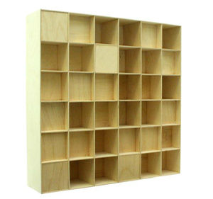

Jeg ville gå videre med at prøve diffusere, og indkøbte 6 stk. 5o cm. x 50 cm. og rammmer dertil. Mærket var Hofi fra Tyskland. De var indkøbt til bagvæggen.
Jeg skulle selvfølge prøve, hvordan de påvirkede lyden forskellige steder i rummet. Problemet var, at de forbedrede lyden de steder jeg afprøvede det. Foran Troldtex var det sådan, at rummet blev større og når de fjernes kom der en mindre skarphed ind over mellemtone og diskant. Samt at rummet blev mindre.
Jeg prøvede også foran fjernsynsskærmen, hvilket også var hørbart. Ikke voldsomt, men dog bestemt en fordel. Lyd forfra ef meget afhængig af lyd andre steder fre rummet af, så med flere diffusere andre steder giver det måske mindre. Bas sendet 360 grader rundt, men mellemtone og diskant går mest fremad. Derfor har de Rockfon ikke så meget at sige, placeret på forvæg, tror jeg.

Sven Palvig
Bruger siden: 13 April 2003
Indlæg: 803
Sendt: 28 Oktober 2012 kl. 20:01 | IP-adresse registreret
Dette er en af de 6 stk. diffusere jeg har købt og afprøvet forskellige steder i rummet. Jeg har så også købt rammer, der så rummer hver to diffusere. Diffusere kan erstattes af absobenter, der har samme mål.
Mvh. Sven
