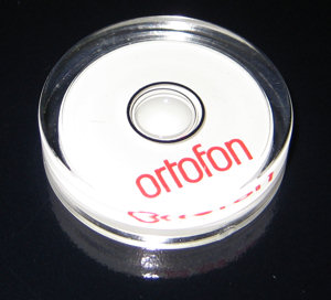

Sendt: 01 Februar 2014 kl. 11:52 | IP-adresse registreret
Sådan en libelle her, er ganske god. I øvrigt er der en god måde, at teste om de aflange små som større waterpas rammer rigtigt. Prøv, at vende den, den anden vej, når du har stillet emnet i Water. Her skulle den gerne vise det samme, men det gør den tit ikke.
