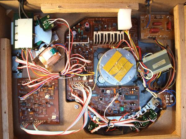

En af vennerne har sådan en sag. Den har været gemt væk nogle år, da den begyndte at køre for hurtigt.
Nu vil han genre ha gang i den igen.
Så han fandt den frem og satte strøm til, men der skete ikke en .... ingen lys i lamper eller noget som helst.
Vi har tjekket de 3 sikringer der sidder øverst og nederst i højre side, men de er tilsyneladende ok.
Nogen der har en ide om hvad det kan være, alternativt kender en omkring Aarhus der har forstand på sådan en.

Ja jeg blev også lidt overrasket da jeg åbnede den :-)
Hvordan er den i forhold til 59L ? er det en nyere udgave eller en model over?

Nåh, lige for at opdatere tråden, da der er kommet "grønt lys" for rep. Den kære Murphy og hans forbandede lov ku´ jo selvfølgelig ikke holde sig væk. Passer meget godt med beskrivelsen i første indlæg, "den begyndte at køre for hurtigt" = primæren på nettrafoen var ved at smelte sammen. Resten sørgede den indbyggede sikring for, selvfølgelig en af de type, der IKKE har forbindelser ud af trafoen. Heldigvis har man da stadig venner de steder, der tæller, så servicemanual blev fremskaffet sammen med beskeden om, at trafoen var "obsolete". En Google- og Ebaysøgning sagde det samme. Så nu skal vi i gang med lidt modellervoks af typen 2 stk. nettrafoer og have dem passet ind, så det ser ud som om, at den er født med dem. Så får vi se, når transformatorerne ankommer, om gætterierne nu også virker (der er ingen spændingsangivelser på diagrammet).

Nårrrrhhh ja, så var der jo også den lille fjeder, som var faldet ud, de "gutterne" lige skulle kigge iden indeni. Den har jeg stadig ikke fundet ud af, hvor skal sidde.

Så lykkedes det at finde de rigtige spændinger (måske). Hvis alt går vel, så lander der 2 trafoer i morgen. Så må vi se hvordan beregningerne gik.
