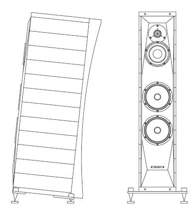

Jeg undrer mig over hvorfor nogle højtalere er vinklet op mod loftet. Altså lige som sonus faber og vienna...
Er de konstrueret til dette eller.

Nogen gange er det blot et design fif, altså for nogen producenter. Men den dybere mening med det, er at undgå tidlige og for kraftige reflektioner fra gulvet. Det er også for at rette den lodrette lydudstråling lidt op mod lytteren. Den op ad rettede position giver også tit en mere åben spillestil fra højttalerne.

Når en højtalers front er vinklet let bagover (f.eks. 10 grader), så handler det også ofte om, at få enhedernes spolers midtpunkt til at stå på en lige linje (lodret, set fra siden). Det er gjort for at undgå fase fejl mellem enhederne, men det kræver at delefilteret ikke selv genererer fasefejl.

Tja, mange har deres egen tilgang og stil, de gerne vil sælge. Man vil gerne tilbyde noget særligt. Men følger man akustikkens love noget nær slavisk, så ville højttalere grundlæggende være ens i design.

Det skyldes generelt at tovejs højttalere "spiller nedad" pga, den plane baffel og enhedernes akustiske center, kombineret med fase skift i filteret.
TG (igen) har en lille beskrvelse i sin sidste ny Discovery 18, kilden er nok Loudspeaker time alignment

Mn mikkel, er nogle af dem ikke vinklet en del over 10 grader f.eks sonus faber cremona m

Det er ikke nødvendigvis 10 grader som er det rigtige og Sonus Faber Cremona M står i 6 grader.
Hvis du vil studere det yderligere så se Dynaudio MSP 200, 300, 500. De har diskanten siddende nederst, og er placeret lavt, altså "på hovedet" fordi "dråben" så rammer lytteren rigtigt.
Peak Consult Kepheus har placeret enheder symmetrisk omkring diskanten således at enhederne spiller ens sammen opad og nedad.
Det var blot et eksempel, for at understøtte forklaringen... det afhænger selvsagt af dybden på de respektive enheder, hvilken vinkel der opnås, for at enhederne står på en lige linje.

Et input til debatten hvor jeg personligt vil mene at det er mere et designmæssigt hensyn end et rent teknisk: Vinklet diskant og endnu mere vinklet mellemtone og endda med waveguide:
http://www.gradient.fi/Gradient/Downloads_Helsinki_files/721 8gradient.jpg
Og ser man det i stillet op i et lytterum synes jeg det ser endnu mere "skævt" ud eller er det bare mig der er skæv...?
http://www.stereophile.com/content/different-very-different
For mig at se bliver diskanten sendt direkte mod loftet og det må da give et noget diffust lydbillede - jeg kan dog ikke påstå det ud fra at jeg selv har hørt højttaleren i virkeligheden.

I tidens løb har en del designere/fabrikanter anvendt helt el. delvis opadrettede højfrekvensenheder, netop for at opnå et mere luftigt/diffust lydbillede. Det kan betragtes som et forsøg på at integrere højtaleren bedre med rummet, men kan være et tveægget sværd . Trappede/skrånende forplader for bedre faseforløb er osse en traditionel teknik, anvendt med vekslende held. Som et andet indlæg nævner, hjælper det kun, hvis designet er lavet med hensyntagen til filterets faseindflydelse.
