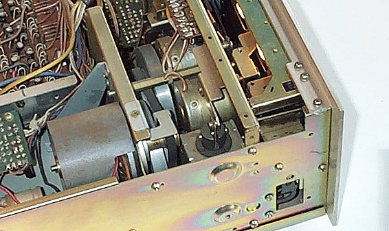

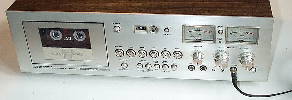

Så blev man endeligt færdig med restaureringen af en fin gammel casettemaskine:
hvis man betegner "mint condition" som værende som ny,  er denne vist i denne kategori.
løbeværket kører absolut lydløst og perfekt, med gode bånd (BASF Chrome II) er det ganske svært at høre forskel på lyden før og efter bånd.

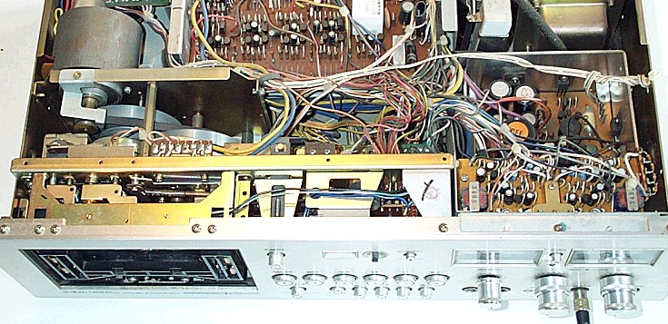

indedøre hersker fin ro og orden :

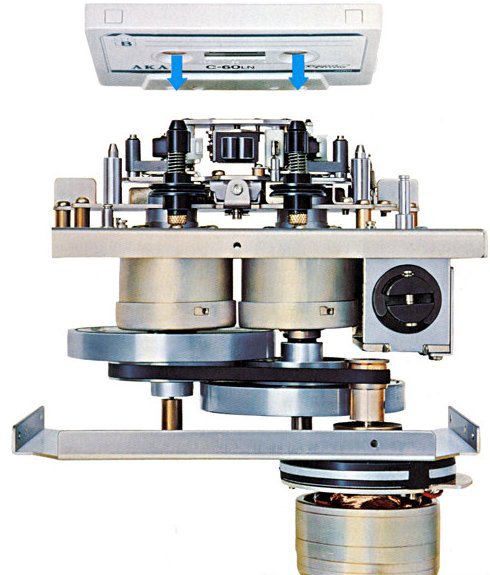

2 enorme svinghjul, kraftig kapstan AC servomotor, separate spolemotorer -  sådan en fyr her har ikke mekaniske bremser, den bremser elektrisk, og strammer selv båndet op når det sættes i -  sådan et gimmick hører ikke kun moderne casette decks til.

De gamle AKAI'er har dog alle den samme sygdom i elektronikken ~ The AKAI transistor dissease.   men en håndfuld transistorer og et antal 10uF/16volt senere plejer de at spille. selve mekanikker er principielt uforgængelig.

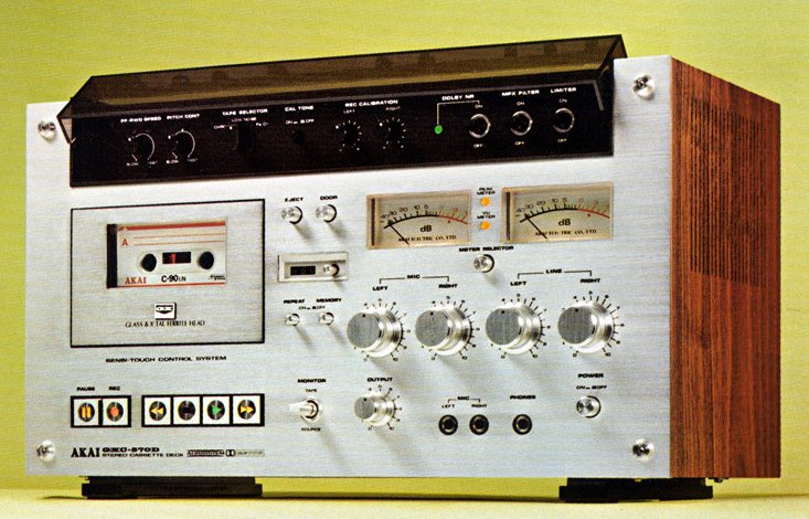

Der var en mere fancy model, lillesøsteren GX-C570, som solgte i væsentligt større styktal - flere gimmicks, men præcis samme transport.

De indeholdt vist nok disse solenoide transporter, som gav et pænt klunk, når man starede maskinen. Det gjorde min GX-F25 også. Men den model du viser, har den pga størrelsen, ikke et meget stort svinghjul? Eller skulle den blot imponere?
den har vist en tiltænkt imponator-effekt.  Jeg kan ikke se nogen forskel på de 2 løbeværker.  i "den lille" 760'er er de pænt store.........
