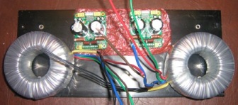

Så har jeg delene til mit klasse d projekt fra www.connexelectronic.com
modulerne er NXD 8950th og der skal være to i kabinettet. Hvad skal jeg tage hensyn til når jeg placerer komponenterne. Jeg tænker på den optimale placerin af trafo og moduler ift. at trække kabler og støj/brum.
arealet forstærkeren skal være på ses herover. Strøm og højttalerudgang er den grønne skinne

Det jeg tænker på er, om trafoer skal længst fra hinanden, eller forstærkermoduler skal længst fra hinanden. Desuden er der også muligheden for at skære kølepladen over på midt, og lave to separate kabinetter, med hver sit modul/trafo.

Nu troede jeg lige, at jeg bare skulle smide det hele sammen og få testet første modul.
Men, skinnen hvor højttaler og trafo skal monteres har meget små huller/terminaler. Sekundærvindingerne på mine Ulveco 300 watt 2x24 volt ringerkerne er simpelthen for tykke, så jeg skal sikkert have gang i en række kronemuffer, for at lave en overgang. Alternativt vil jeg nok bare lodde noget tyndere kabel på vindingerne i testopstillingen.
Det er vigtigt, at selve chippen ikke har elektrisk forbindelse til kølepladen. Da man ikke kan se chippen, når den er monteret, har jeg valgt en silikoneskive med huller der passer til monteringskruerne. Således sørger de to monteringsskruer for at holde silikoneskiven, så jeg er sikker på chippen ikke rører kølepladen. De medfølgende silikonestykker, passede kun lige nøjagtigt, og der skulle ikke skubbes ret meget, før silikonestykket ruthcede lidt væk.

Det er måske meget godt at du ikke kan få de stive tråde i klemmerne .De vil nemt vride klemmerne løse fra printet ,og det er måske også nemmere at få god kontakt til en flerledet ledning.Så frem med krympeflexen og lod ledninger på trafoens sekundær.
Jeg ville nok sætte printene tæt sammen som du har vist det,men er det nødvendigt med to trafoer på 300w. Class D forstærkere har jo meget højere effektivitet.

Jeg er også lidt nået frem til, at bløde tilledninger er bedst, for ikke at vride for meget i printet.
Modulerne levere 2x120 watt i 4 ohm (op til 150 watt ved 37 volt), og 300 watt i 8 ohm brokoblet. Modulerme acceptere op til 9,2 Ampere. Jeg vil derfor mene Trafoen blot har den korrekte dimensionering, men jeg er ikke ekspert.

Så har der været musik på. "Under byen" leverede musikken til første test. Højttalerne var 8" philips fuldtone, og montering af signal og print absolut ikke efter bogen, men nærmere fugleredeprincippet. Men, der var musik og det er det vigtigste. Nu skal jeg lige have testet 4 mere, og så sende dem til rette vedkommende, herfter begynder jeg på mit eget projekt.

Jeg har nu fået testet fem af 10 moduler, som alle virkede upåklageligt.
Til de der har købt moduler, er der opdateret info her http://www.diyaudio.com/forums/connexelectronic/
Info på connex's hjemmeside gælder for de mindre kraftige moduler med 8920 og 8924 chippen.
Det ser ud til jeg får et par timer for mig selv på lørdag, så skal der bores lidt huller. Jeg har besluttet mig for at bygge to kabinetter, så det bliver nemmere at bygge ind i mit kommende højttalerprojekt.

Så har jeg fået boret og savet, og taget billeder (de skal nok komme).
Jeg har savet kølepladen midt over og skåret gevind til modulerne. Desværre sidder ribber meget tæt, så jeg brækkede 3 bor og fik ikke skåret gevind til alle huller. Dog er der gevind til ensretterbro og chip, samt to støttehuller i kanten af printet.
Trafoen er monteret med en rundstok der sidder lidt i spænd som en kerne og to træskruer. Jeg har ikke selv prøvet en nedsmeltet trafo, men har set andre der har. Hvad er det man ikke skal gøre?
Nu mangler jeg så blot en kasse omkring forstærkeren. Her bliver det MDF foret med alutape. Eller måske skal jeg blot montere en lille metalgitter over modulet?

Først bores der huller
Så skæres der gevind
Kølepladen saves i to dele
To forsærker moduler med hver deres 2x25 volt 300 VA trafo, hvilket giver ca. 35 volt DC. Der kan være overspænding og der er også tab i ensretterbro.
