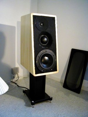

PS: Du vil også få gevaldige problemer med at få den til at spille sammen med den 3" ATC. En 22W har under 1/3 bevægelig masse i forhold til 23W, og er meget bedre egnet til at gå lidt højere i frekvens...

Ok,  overset noget....ATCen er en meget fin mellemtone og jeg frygter lidt at den bliver kompromitteret af ScSp bassens mildest sagt noget ulineære mellemtone....du skal regne med at enhedens opførsel udenfor delefrekvens er lige så vigtig....det vil blive meget hørbart og medføre hård mellemtone
Har du overvejet SKÅNING/Audiotechnology....han kan lave dig et par 8" med underhængte svingspoler, "saftige" magneter og impedans så 2stk paralelkoblet ender på 5-6 ohm

Hej Musicus og i andre!
Tak for indspil og kommentarer!
Jeg tager dem alle med i mine overvejelser, er jo svært lige at overskue det hele selv fra starten... Og mens projektet er på tegnebrættet rykker det jo ikke i tegnedrengen, så kan man tillade sig at være kritisk.... og når man går igang, betyder de sidste kroner jo ikke verden til forskel, så vil man bare have det bedste af det bedste...
selv er jeg meget usikker på ATC domen, men omvendt, kan jeg heller ikke slippe oplevelsen, da jeg hørte den og Revelator diskanten i ProAc Response 4 højtaleren.... gys... gåsehud... gulp... DET VAR GODT! .... Den lyd vil jeg ha!
ProAc Response Four bruger ATC basser, men de har også flere liter kabinet at gøre godt med. Min forhåbning, er at der de sidste år, er kommet nye/bedre basser til, så jeg kan nøjes med færre liter, og derved få lidt mere WAF....
Synes det ser ud til at blive lidt for "tyndt" og ikke dybt nok (til min surround opstilling) med 2 stk 22w i 150 liters basreflekskabinet...
