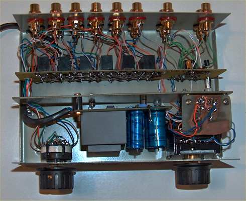

Set lidt fra toppen:
Øverst ses indgangene og lige under er de 12 relæ'er som kobler den enkelte indgang ind. Grunden til at der går 2 relæ'er til hver indgang er at både den 'varme' ledning og stel kobles ind, så forforstærkeren kun får stel fra signalkilden. Det sidste relæ kobler udgangenene til 2 sekunder efter der kom strøm på dimsen.
Indgangsvælgeren er af skod kvalitet, men den skal jo også kun levere lidt strøm til relæ'erne.
Strømforsyningen (den med de 4 lavpris 4700uF elektrolytter som indgår i et [3,4 Hz] lavpas filter med 10 ohms modstande) ligger desværre meget tæt på ALPS potentiometeret, men heldigvis indstråles der intet brum. Lige over APLS'en hænger selve forstærkeren.

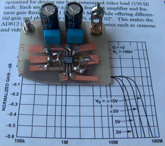

Her var jeg doven og bare valgte at bruge en AD812. Den har to kanaler og meget overbevisende data (så som forvrængning under 0,0001% ved 100 KHz ved belastning på 1 KOhm og støj 3,5nV/sqr(Hz) og jævn gain op til 40 KHz) og så er den lavet til at trække kabler og belastninger ned til 150 ohm. Tanken var senere at bygge en effektforstærker og lavere impedanser minimere indstråling, så...
Afkoblingen af AD812'eren består af 2 stk. 47 nF keramiske kondensatorer få millimeter fra dimsen. Ca. 1 cm længere væk sidder der 2 stk. 470 nF poly'er og derefter 2 stk. 470 uF ultra fast low impedans lytter. Derudover er der 6 modstande.

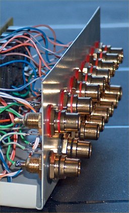

et lille kig på bagsiden....
6 ligeværdige indgange
2 ligeværdige udgange
Kablerne er ind til videre bare alm. kobber. Det viste sig at de faktisk ikke lød så skidt endda, men de skal skiftes når forstærkeren er tættere på at være færdig. Det er jo hobby, så helt færdig bliver den nok aldrig

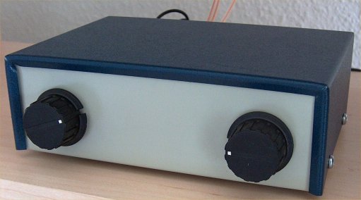

Fronten er ikke så køn som ønsket, men konen har godkendt den
Jeg har ikke de store muligheder for at lave print og kasser, men det er heller ikke så meget det der trækker. Egentlig er det heller ikke et forsøg på at lave bedre forstærkere end alle andre. Jeg er teknik nørd og nyder den skaberglæder det giver at nyde brugen af sit apperat begefter.

Spændende.
Hvordan lyder den?
hvad har det kostet at bygge den?
Hvad spiller den med ellers (effekt, htt, mm)?
Venlig hilsen Jesper

Sjovt lille projekt. Jeg er fan af ideen om en ultra smpel forforstærker. Synes dog du skal overveje et "rigtigt" print, specielt til din AD812. Det er en MEGET hurtig op-amp, og den har gavn af et ordentligt layout med et meget lavimpedant stel-plan.
Du kan få lavet print her: http://www.olimex.com/pcb/index.html
Prisen er ca. 200 kroner for et 100x160mm dobbeltsidet print alt incl!!!
Olimex har i øvrigt meget hurtig levering. Typisk afsendelse sker 3-5 dage efter levering, og selv med almindelig forsendelse, har du printene i løbet af 14 dage.
Kvaliteten er i ørigt fuldt på højde med europæiske leverandører.

Det kræver lidt at komme i gang med PCB layout. Man skal dels have kendskab til selve det program man benytter, eks eagle. Men nok så vigtigt, skal man have kendskab til hvordan print bør lægges ud.
Op-amps som AD812 er ekstremt hurtige, og et ordentlig layout er nødvendigt, hvis den skal performe optimalt.
Jeg kan anbefale eagle, der både kan benyttes gratis i en "lite" version, og som endda er noget af det letteste at komme i gang med.
Jeg arbejder normalt med Protel, der er lidt mere komplekst, men har for nyligt "testet" eagle, og det er ganske fornuftigt.
Ang grid, så plejer jeg at arbejde med 5mil, når jeg laver "hobby" projekter, men i forbindelse med små SMD dele, kører jeg til tider 1mil. Men det skal man selv vælge, for af en eller anden årsag, så vælger alle de CAD programmer jeg har leget med, automatisk 50mil eller lign som default.

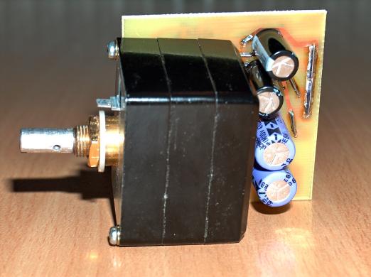

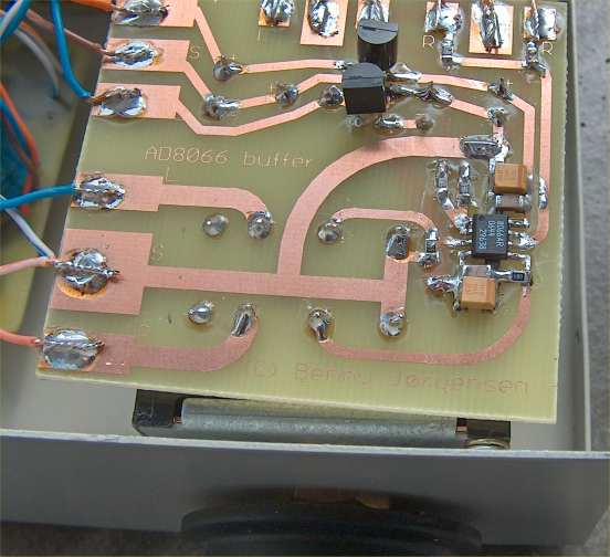

For et halvt år siden fik jeg lavet et simpelt print (på mit tidligere arbejde) og monteret det med komponenter.
ALPS poteniometeret er monteret direkte på printet, som også indeholder strømforsyningen, bestående af:
2 stk 470 uF/35v alm lytter (i tillæg til strømforsyningen øverst på siden)
Et sæt 78L12 / 79L12 (ved godt de ikke er idealle)
2 stk 470uF / 16V ultra low ESR
Her ses 78/79 erne sammen med opamp'en (AD8066) og dens afkoblinger (2 stk 10uF/16v tantaler + 2 stk 2,2 nF NPO).

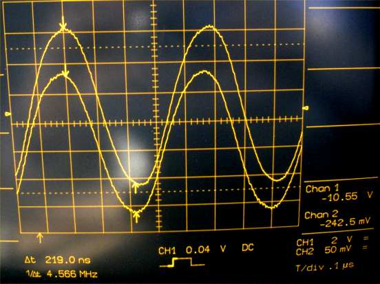

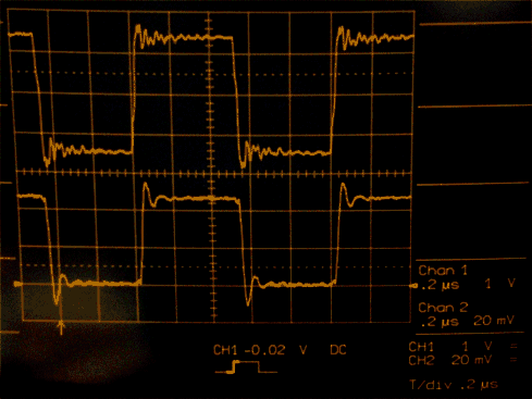

Endelig lykkes det at få i osciloskop på konstruktionen, så jeg ved selvsyn kunne se at konstruktionen faktisk fungerede som jeg ønskede og at den var stabil.
Herunder ses 1 MHz ind (øverst på prope) og hvad der så kommer ud, når volumen står i -6 dB (nederst og uden prope)
Her er det en 2 MHz sin tone, som jeg fodre min preamp med. Ind nederst og ud øverst.
Målingerne havde nok været mere brugbare, hvis de havde været lavet med ordenligt udstyr, men det råder jeg desværre ikke lige over. Jeg forsøgte at måle den øvre båndbrede, men min tonegenerator går kun til 2 MHz og der følger den godt nok med.
