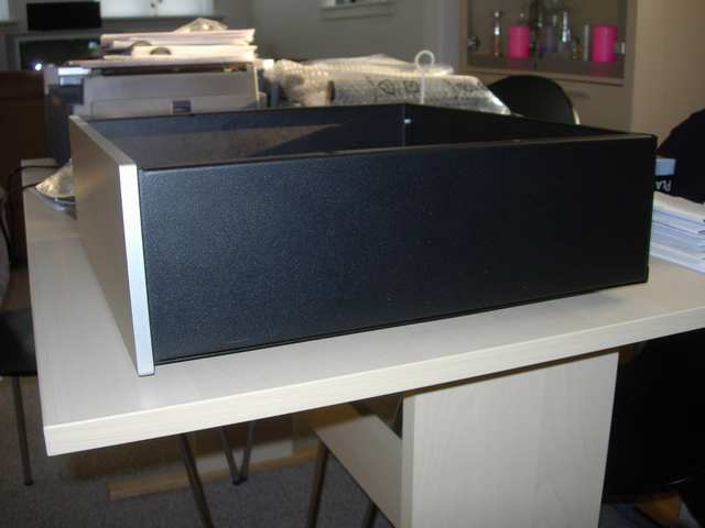

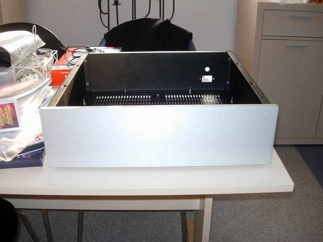

Et billede af kabinettet. Ikke meget at sige om det, andet end at kvaliteten er rigtig god, især alu fronten, som er 10 mm, er meget lækker irl. Størrelse er ca. 45x40x13. Måske lide rigeligt stort, men der er en mening med det.
Kabinettet set fra siden.

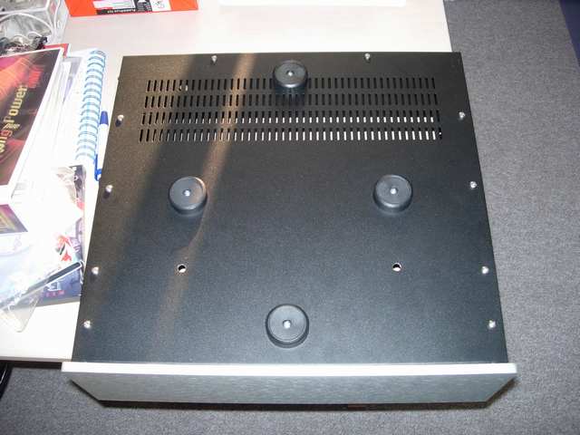

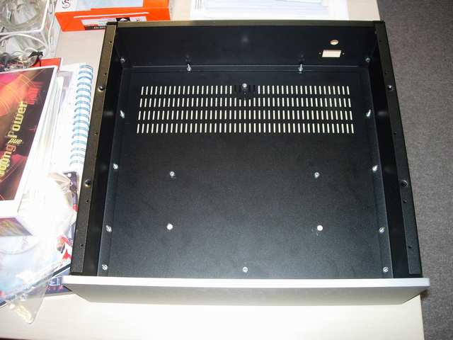

Her et blik ind i kabinettet. Kabinettet var fra fabrikkens side af kun leveret med 2 huller i hver side, henholdsvis højre og venstre. Da det er alt for lidt, især i betragtning af hvilke trafoer jeg har tænkte mig at bruge måtte jeg forstærke kabinettet. Som man kan se er der nu 4 skruer i hver side og 2 nede i bunden af kabinettet. Endvidere kan man se, at de er monteret på den vis, at oppe nær fronten hvor trafoerne skal placeres, bliver der ekstra støtte til at bære den store vægt. De 2 store huller er til montering af trafoerne.
Her kan man rigtig se hvordan skruerne er placeret. Fødderne er også blevet monteret på den måde, at de giver max støtte til trafoerne uden, at skruene kommer til, at sidde i vejen indenfor i kabinettet. Selve forstærker modulerne kommer til, at sidde bagerst i midten lige over lufthullerne. På selve låget til kabinettet er lufthullerne placeret samme sted, så der skulle være rig mulighed for, at modulerne kan komme af med varmen. Strøm forsyningen skal monteres lige under trafoerne

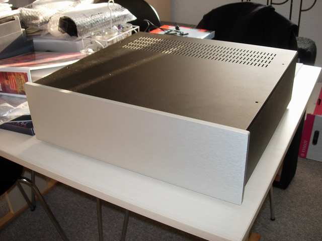

Her lige et sidste billede af kabinettet med låg på. Slut med kabinet opbygning og billeder deraf.

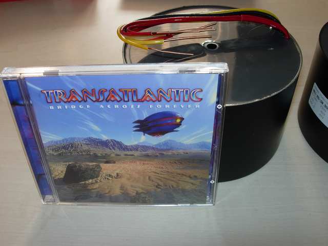

Her et billede af trafoerne med en cd for, at få det rigtigt indtryk af størrelsen
Her billede nummer 2 af trafoerne.
De er begge på 2 x 40V og 800 VA og er indstøbte og magnetisk afskærmede for minimalt støj og brum, forhåbentligvis.
2 x 40V vil give ca. 180 watt i 8 ohm, hvilket burde være rigeligt til de fleste, især nu det er dual mono og med de "specielle" strøm forsynings moduler jeg har bestilt.
