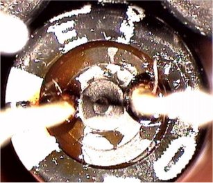

En hurtig kommentar til dit første billede, så er det forhåbentlig ikke elektrolytten du mener der er af så god kvalitet, at den får lov at sidde?
Kan se det er en Rubycon... Hmm, for en større elektronikproducent er det en elektrolyt til ca. 50 øre.... Den ville jeg se af at få udskiftet, inden den begynder at lække for dig... Rubycon's elektrolytter er nemlig væskefyldt (kemikalier) for at opnå den påtrykte kapasitet, og desværre har de det med at ville lække efter tid (og varmepåvirkning). Og den kemiske væske æder print+andre komponenter, så jeg ville skynde mig at få den skiftet....
Mvh Jensby
PS. Sådan ser Rubycon's elektrolytter ud efter ca. 5 år i en Videomaskine:

jensby skrev:
Hej Aksa,
Så lige dit indlæg, som jeg ville læse.En hurtig kommentar til dit første billede, så er det forhåbentlig ikke elektrolytten du mener der er af så god kvalitet, at den får lov at sidde?Kan se det er en Rubycon... Hmm, for en større elektronikproducent er det en elektrolyt til ca. 50 øre.... Den ville jeg se af at få udskiftet, inden den begynder at lække for dig... Rubycon's elektrolytter er nemlig væskefyldt (kemikalier) for at opnå den påtrykte kapasitet, og desværre har de det med at ville lække efter tid (og varmepåvirkning). Og den kemiske væske æder print+andre komponenter, så jeg ville skynde mig at få den skiftet....Mvh Jensby
Grimt billede! Men - i Vincent RIAA'en er der nul varmeudvikling (den trækker omkring 50 mA i alt, og det kommer der altså ikke rigtigt noget varme ud af).
Måske er Rubycon'en ikke en dyr komponent, men lydmæssigt har Rubycon - ifølge alle de input, jeg har - noget at komme med, uanset hvordan kondensatoren så er bygget op.
Jeg kan sagtens følge, at der kan være problemer med den slags komponenter i en videomaskine, hvor der er motorer og alskens skidt og møg, men Vincent RIAA'en er helt kold indeni - selv efter flere dages kontinuerlig drift. Så hvis det er varmen, der er dens problem (og det er det jo typisk, når en kondensator lækker, medmindre den da er underdimensioneret, hvilket ikke er tilfældet i Vincent RIAA'en), så umiddelbart vil jeg med sindsro lade den sidde. Medmindre du da har erfaringer med dette problem fra andet end din videomaskine?

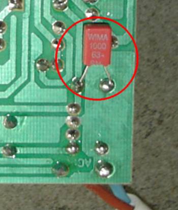

EDIT: Er du iøvrigt sikker på at de Wima'er er 100nF MKP?
Mærkningen "1000" ville normalt betyde 1nF (=1000pF).
Ja, jeg er klar over, at Rubycon navnet i sig selv ikke borger for nogen særlig kvalitet. Men - i denne RIAA er Rubycon'erne kun anvendt ét sted i hver kanal på trods af, at der flere andre steder er anvendt tilsvarende (og tydeligvis billigere) kondensatorer med samme værdi, som ikke er Rubycon, og det ser jeg ikke nogen grund til, at man skulle gøre uden en særlig begrundelse, hvilket jeg tolker som en værende lydmæssig begrundelse. Men jeg kan selvfølgelig tage fejl ....
Foranlediget af dit og Jensbys input vil jeg dog forsøgsvis udskifte Rubycon'en og se, om det giver nogen forskel rent lydmæssigt. Som nævnt har jeg ikke umiddelbart nogen bekymringer omkring holdbarheden i denne applikation.
Mht. Wima'erne, så er de ganske rigtigt 1000 pF på billederne. Men ifølge opskriften fra Josef Svalander skal de være 0,1 uF. Det gav en lille forbedring med de 1000 pF, men det bliver lavet om til de 0,1 uF, som Svalander har foreslået inden længe.
